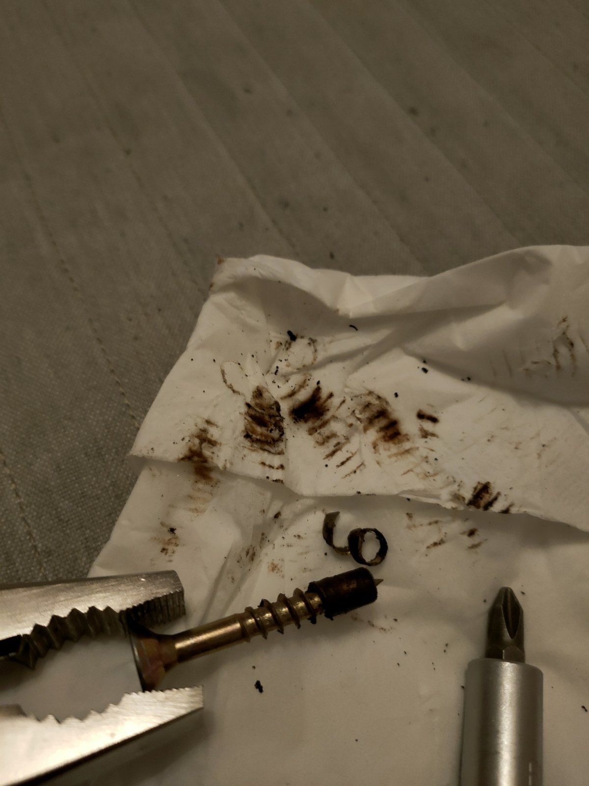

Es war genau wie von Dir beschrieben. Die alten Endkappen steckten noch drin und waren total festgegammelt. Auf der Suche nach einer Lösung hab ich in einem englischsprachigen Forum einen guten Tipp gefunden, der dann bei mir funktioniert hat. Beide Endkappen sind raus und der Rahmen ist noch ganz. 😄
Ich habe eine Schraube in die im Oberrohr verbliebene Endkappe für die Bremszughülle gedreht. Danach ging es nur noch mit Gewalt. Zugegebener maßen war die Kappe im Eingang des Oberrohrs wesentlich einfacher herauszuziehen als die Kappe am Rohrausgang. Letztere habe ich nur in Einzelteilen heraus bekommen.
Vielen Dank für Eure Ratschläge. Jetzt kann es weiter gehen.

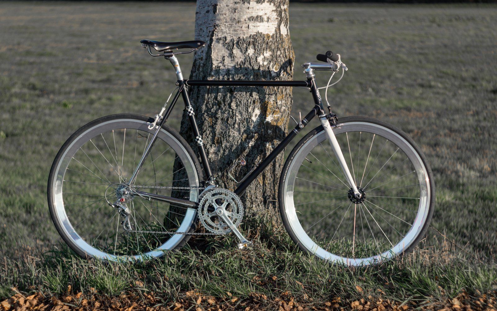

Hier mal mein Wheeler, mein dienstältestes noch aktives Radl. Leider kann ich zu Typ und Bajahr nix genaues mehr sagen. Hat schon einiges erlebt und befindet sich hier in der aktuellsten Ausbaustufe. Original nur noch die RX100 Teile (Schaltwerk und Umwerfer). Gekauft Anfang der 90er als Trainingsalternative zum MTB. War da selber irgendwas Anfang 20. Richtig viel gefahren bin ich damit nie. Hab die etwas fade Lackierung in beige, grau bald in Tour de France gelb geändert. Jugendsünden halt. 2005 hat mich dann ein Auto damit abgeschossen. Danach lag es mit kaputter Gabel Jahre im Keller, bis der Fahrradkurier-Hipster-Hype aufkam. Das Ergebnis kann man hier sehen. Inzwichen überleg ich es wieder zu einem klassischen RR zurückzubauen. Über die Zeit ist es ein treuer Begleiter geworden und mir in über 30 Jahren ans Herz gewachsen.
