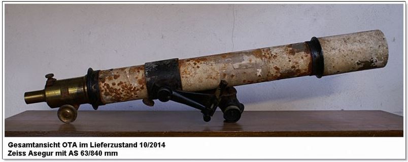

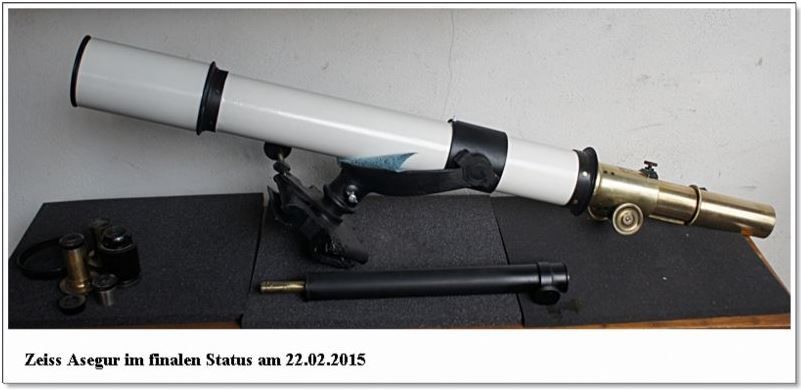

Ich hab schließlich schon mehrere 50-100 Jahre alte Zeiss Teleskope restauriert - und da ist dann wirklich vorher erst mal eine mitunter monatelange Recherche bzgl. authentischer Farben/Materialien usw. angesagt.....aber dies hier, soll einfach nur ein Spaß-Projekt sein ! Ist sicherlich auch nicht so interessant, dafür einen eigenen Thread aufzumachen, aber wenn's den einen oder anderen interessiert, kann ich hier ja ab und zu mal ein Bild von den Fortschritten posten.
Ist zwar vom "Material" her ein ganz anderes Thema, aber zum Schluss mal 2 Bilder eines 1926er Zeiss Asegur Fernrohres, welches ich vor Jahren in 4 Monaten vom schrottigen Zustand nochmal wieder "neu erstehen" lassen konnte. Seit vielen Jahren mein Lieblings-Hobby. Restaurierung alter ( Amateur- ) Astrogerätschaften !:)

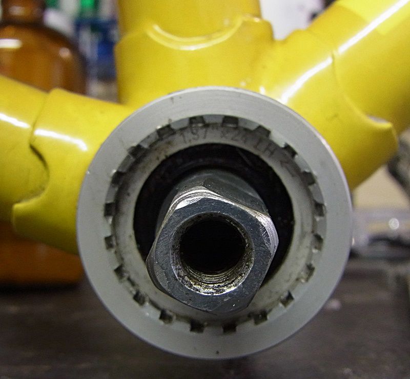

Nochmal eine Frage ( ich hoffe, ich nerve euch nicht ): wenn ich auf dem o.a. 4kant Patronenlager eine Suntour SL Kurbel montieren möchte, benötige ich da Richtung Lager noch irgendwelche Spacer, oder würde die Kurbelgarnitur quasi so wie sie ist, montiert ?
Frage lieber VORHER, bevor ich dann was vermacken würde...
LG Micha
... wenn ich auf dem o.a. 4kant Patronenlager eine Suntour SL Kurbel montieren möchte, benötige ich da Richtung Lager noch irgendwelche Spacer, oder würde die Kurbelgarnitur quasi so wie sie ist, montiert ?
Wat? Spacer? Soll jetzt nicht grantig klingen, aber ist Dir das mechanische Prinzip der Verbindung Kurbel-Welle mit Vierkant klar?
Die passende Achslänge ist entscheidend, und die ist bei jeder Kurbel eine andere.
Ist mir schon klar, ich wollte aber trotzdem lieber gefragt haben ! Die Kurbelgarnitur kaufe ich gebraucht und dann weiss ich nicht, ob alle erforderlichen Schrauben etc. dabei sind...deswegen. Außerdem hatte ich hier irgendwo schon mal was gelesen, dass jemand bei einer 600er Kurbel irgendeinen gewölbten Spacer hatte....(???)
LG Micha
Wo sollte der denn hin? Unter die Kurbelschraube kommt eine Unterlegscheibe, aber sonst kannste da nix "spacern". Die Achse sollte wohl eine Länge von 115mm betragen und einen JIS-Konus haben.

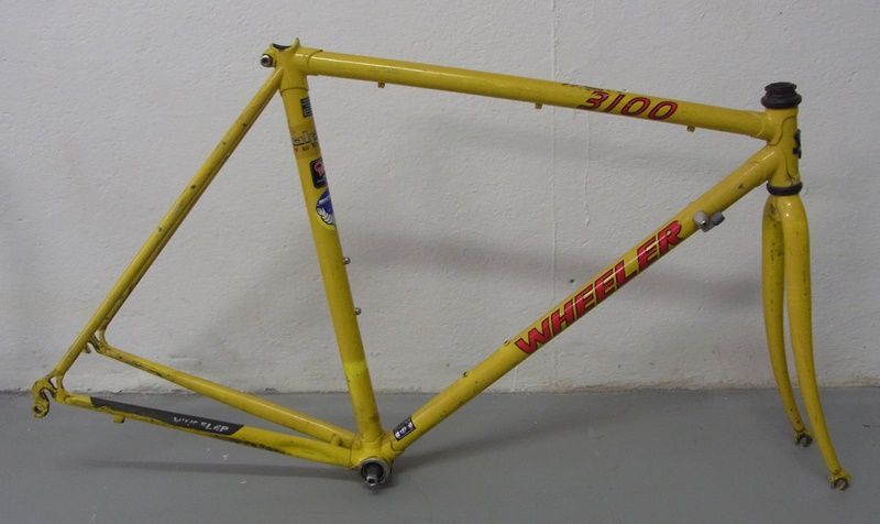

Der Rahmen ist wie gesagt, so weit okay.....leider ist der Lackzustand doch so, dass ich um eine Neu-Lackierung nicht umhin komme. Es sind gar nicht mal tiefe Kratzer oder so etwas, aber durch dasAlter sind nahezu alle Decals elendig aufgebröselt, ausgefranst, an manchen Stellen ist der Lack einfach zu verschmutzt oder aber ausgeblichen, dass die Farbton-Unterschiede einfach zu groß sind.
Jetzt meine Frage an euch: der Lack an sich ist wie gesagt "eben"..es gibt keine tiefen Kratzer, Rillen, Löcher etc - würde es ggf. reichen, den Lack aufzurauhen bzw, anzuschleifen, dann neu zu grundieren und dann zu lackieren ?
Oder ist es unabdingbar, den alten Lack komplett abzulaugen /entfernen ??

Anbeiein paar erste Bilder.......ich würde das bike gern in einem Metallic-Lack lackieren - evtl. ein dunkles Rot oder ein mider Grünton, da bin ich mir aber noch völlig unsicher. Decals und Rahmenaufkleber werde ich mir , soweit "sinnig" neu machen.

Also ich würde an deiner Stelle erstmal versuchen den Rahmen viel heißem Wasser und Spüli zu reinigen. Danach nen guter Lackreiniger und dann ne Lackpolitur. Du wirst überrascht sein wie gut der Rahmen dann wieder aussehen wird. Ein Teil der Aufkleber gehören ja eh nicht zum Rahmen und die "echten" Decals sehen doch noch okay aus.
Zu deiner Lackieridee:
Der Lack müsste komplett ab bevor du neu lackiert. Alles andere wird kein gutes Ergebnis liefern...
"Also ich würde an deiner Stelle erstmal versuchen den Rahmen viel heißem Wasser und Spüli zu reinigen. Danach nen guter Lackreiniger "
Genau das habe ich gestern schon gemacht;) und der Rahmen sieht immer noch schäbig aus, daher der Gedankenansatz "Neulackierung" !
LG Micha
LG Micha
Dann muss Lackreiniger dran! Ich sach dir - da geht noch was!
Okay...ich geb' heut noch mal alles !;) Das Rahmenbild da oben ist aber schon noch vor meiner Reinigung, hatte gestern abend nur keine Digi mehr zur Hand. Die Decals sind nämlich alle schon entfernt...aber ich versuch heute nochmal einen 2. Durchgang.
Hatte von Nigrin noch einen Autolack-Reiniger...
LG Micha
LG Micha
Wenn das nicht hilft beim auffrischen dann kannst du immer noch neulackenIMG_20200805_114351.jpg
Nur so nebenbei:
Spacern kann man ca. bis zu 2 mm zwischen Rahmen und rechter Tretlagerschale, wenn die Welle etwas kurz ist und/oder man eine möglichst kleine Kettenlinie haben will. Dabei kann u.U. der Schwenkbereich des Umwerfers nach innen limitierend sein, selbst wenn die Kettenblätter bzw. die Kurbel nicht mit dem Rahmen kollidiert. ;)
Aber auch da würde ich lieber zu einer Welle mit passender Länge raten. Ansonsten wäre das für mich eher... ein "Notbehelf". :)
Zumal ja dann auch auf der Linken Seite die Stärke des Spacers wieder fehlt.
