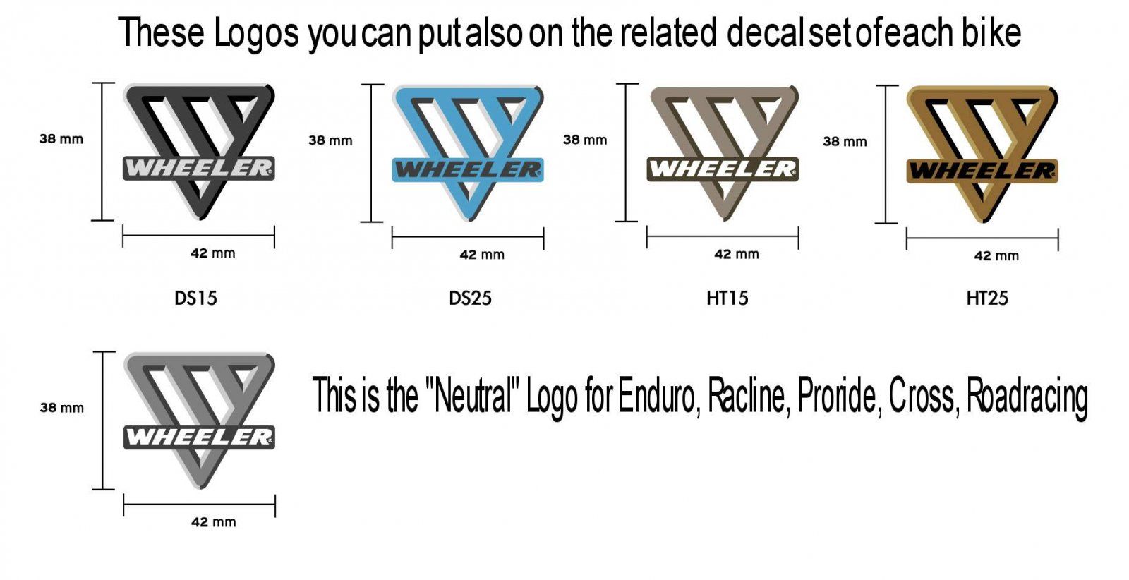

Hallo Freunde,
vielleicht habt ihr einen Tip für mich bzgl. Decals ?
Von wheeler bekam ich per mail die folgenden Logos zur Verfügung gestellt. Für einen schwarzen Rahmen bräuchte ich diese sinnvoller Weise in weißer Schrift. Jetzt habe ich aber keinen Drucker mehr daheim. Ich glaube auch, wenn man das mit einem Tintenstrahler auf Klebepapier ausdruckt, ist das Papier einfach zu dick.
Am besten wäre natürlich, wenn man das auf eine richtige, dünne Klebefolie ausdrucken könnte - leider habe ich diese Möglichkeit nicht.
Gibt es vielleicht Firmen, die sowas anbieten, wenn ich denen diese Logos zusende ??? Ich vermute aber mal stark, die wären an solchen Kleinaufträgen kaum interessiert ? Oder macht sowas evtl. ein Copy-Shop ??
Sorry für die dummen Fragen, habe so etwas aber noch nie gemacht !
Mir würde ja für das Oberrohr oder Unterrohr jeweils links und rechts ein Wheeler Schriftzug reichen. Ggf. für Sitzrohr ein kleines Logo.
Habt ihr das Tips, wer so evtl. machen würde ?

Der wird hier öfters mal empfohlen http://www.velociao.com/decals-transfers-decalcomanie-stickers/
Danke, Bastwastl !

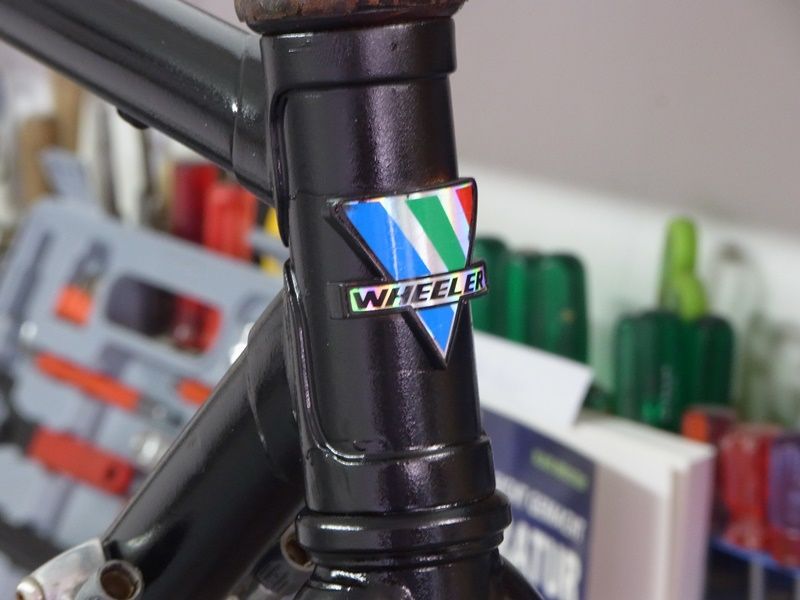

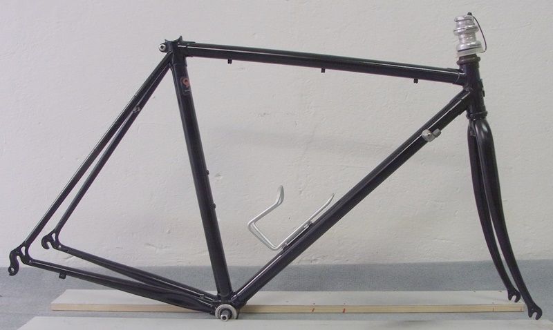

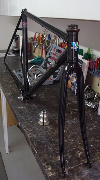

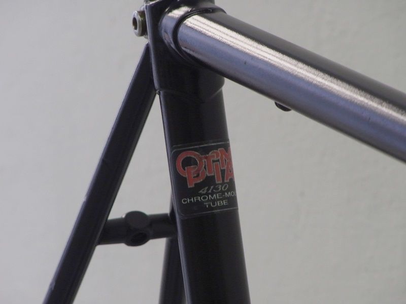

Kleiner Zwischenstand nach 2 Lagen Grundierung, 3 Lagen Decklack, 2 Lagen Klarlack....jetzt soll er erst mal schön durchhärten und morgen wird der Steuersatz gewechselt ! Danach gucke ich mal nach den Decals und dann geht erst mal Step by step der eigentliche Aufbau los.
Nachjustieren muss ich nur eine minimale Stelle am Innenlagerbereich, wo ich etwas zu gut abgeklebt hatte. Aber das ist so ein feiner Strich ( 3 mm lang ), den kann ich mit einem feinen Modellbau-Pinsel nachziehen.
Nur aus Gründen der schnelleren, einfacheren Verfügbarkeit werde ich jetzt doch mit der Shimano 600 Tricolore aufbauen. Eine komplette Suntour-Bestückung zu bekommen erfordert viel Geduld und mittlerweile werden für manche Komponeneten ja echte Sammlerpreise verlangt:(;)
LG Micha

BRUMMEL...so erstes Frust-Erlebnis...meine Frau war noch am Garten wässern und ich dachte "bauste noch eben den Shimano 600 HP-6500 ein......hätte ich den originalen mal lieber drin gelassen ! Der HP-6500 baut ein paar mm zu hoch, da geht die Kontermutter nicht mehr rauf !:mad:
Also morgen wieder raus damit und entweder den alten wieder rein ( der funzt noch sehr gut, gefiel mir nur optisch nicht ) oder einen flacheren Steuersatz rein.
In Frage kämmen wohl der HP-6400 mit 33,5 mm oder der HP-5000 Sante mit nur 32,5 mm, oder eben der alte....der HP-6500 hat leider mit 37,6 mm zu viel Aufbau.....
Naja, wäre ja auch zu einfach, wenn alles glatt geht...;)
LG Micha

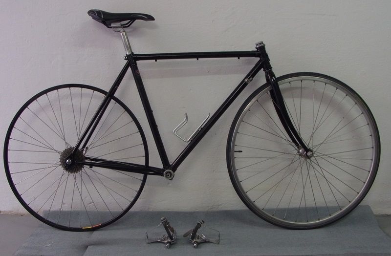

Hab heute erst mal den alten Steuersatz wieder eingebaut, bis ich was neues habe. Obwohl der es eigentlich auch tut....im Moment kann man sich gar nicht vorstellen, dass das mal ein RR werden soll. Hab nur mal provisorisch 2 LR aus der Restekiste angesetzt und überlege , ob ich blanke oder schwarze Felegen nehmen soll...

All black
Also ich mach da jetzt die 600 Tricolore dran, evtl. ein weißer Sattel und weisses LB ?? Ich überlege, die Muffen noch in weiß zu lackieren/abzusetzen......
achso und ich habe einen Anbieter gefiúnden, der mir weiße bzw. passende WHEELER Decals macht !
Ja, ein Trauer-Rad soll es nicht werden !!
Also das mit dem Kontrast an den Muffen kann ich mir nicht so gut vorstellen. Such mal nach Gabriel Fahrrad Dresden, da habe ich das öfters gesehen, das sieht schon sehr speziell aus.
Da würde ich eher beim Lenkerband und den Decals auf Farbe setzen.
