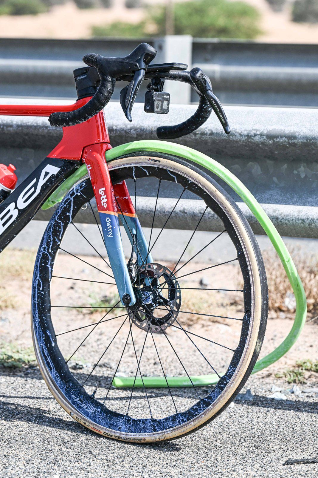

Silca Ultimate ist ein Mix von natürlichem und synthetischem Latex, also wie Milkit und Stans gemischt. 😇
So ein Mix geht bei mir auch immer mit einem Lappen gut weg - wenn es mal überhaupt spritzt. Bis zu den Klamotten kam noch nie eine nennenswerte Menge und wenn lässt sich das gut mit Wasser lösen.

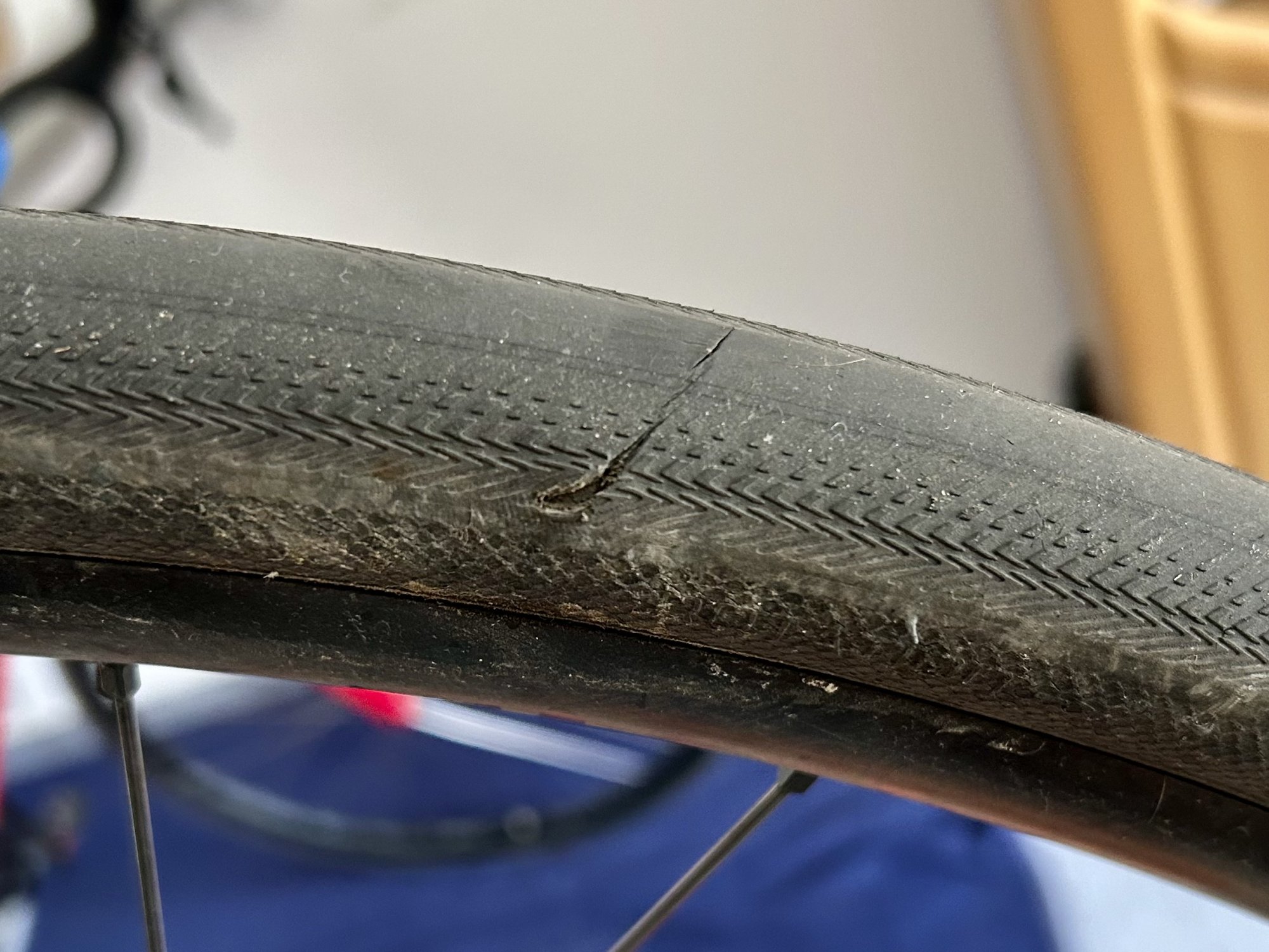

Hier mal mein Schnitt den ich Anfang April geflickt habe. Setup: Speci Mondo, Tip Top Tubelessflicken und Special Cement Kleber.
Es hat jetzt gut 1000 Km. Ich wollte das irgendwie schonen, aber ich denk da schon gar nicht mehr dran. Vorhin bin ich mit 55 KmH übern Bahnübergang und noch einen versenkten Gullideckel mitgenommen. Das hat gescheppert, da ist mir der Flicken wieder eingefallen. Das das hält, find ich immer noch unglaublich.
Wie bist Du sonst so mit dem Mondo zufrieden?
Sehr, kaum Schnitte bei über 1000 Km, also die kleinen vom Splitt auf der Lauffläche. Geht auch über Gravel ganz gut. Vom Rollwiderstand her fehlt mir der Vergleich. Ich bin letztes Jahr den GP 5000 mit Schlauch gefahren in 32 mm. Da war ich etwas enttäuscht. Gefühlt geht der Mondo in 28 und Tubeless besser.

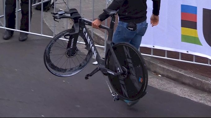

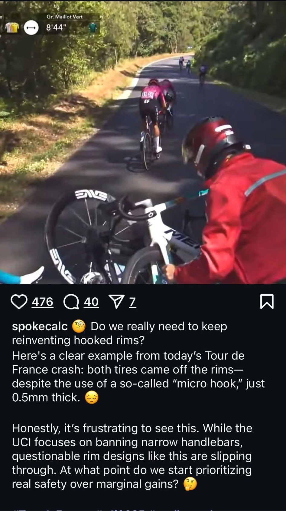

das virte mal da heuer ein hinterreifen runterexplodiert
in einem finale von einem rennen das live übertragen wird
ich hab mal eine kleine tabelle mit den mir bekannten fälllen gemacht
1 Kuurne-Brussels-Kuurne wo Matevž Govekar 3,5km https://www.youtube.com/shorts/UUTKOx3vob8
2 first stage of the UAE Tour
3 Étoile de Bessèges Stage 2
4 Tour de France 2025 – Stage 07 5,7km https://tiz-cycling.tv/video/tour-de-france-2025-stage-07-last-10-km/?tape=2
Läuft mit diesem Hookless.
