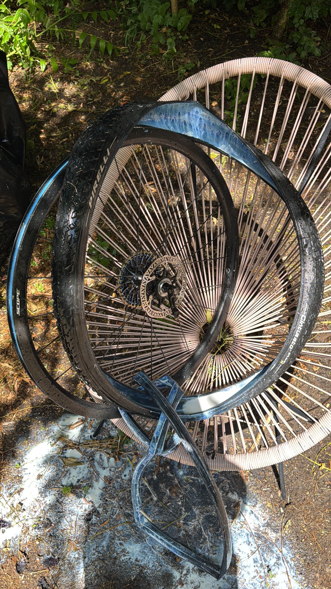

Dreiangel durch Glas, nichts half mehr, stetiger Luftverlust von einem Bar auf 5km.
Habe dann einfach einen Schlauch eingezogen.
Fürchterlich, musste alles mit Wasser abwaschen!
Futter für die Hasserfüllten!

Du hast dann doch noch einen Schlauch dabei? Das enttäuscht mich jetzt aber, das ist ja, als würden wir überzeugten Schlauchfahrer Milch mitnehmen :-)
Hauptsache die Sauerei ist so groß, dass die Hausdame wegen des eingesauten Stuhl so einen Alarm macht, dass Du ab Morgen nur noch mit Schlauch fährst. 😍
Wenn ich mir jetzt überlege, wieviel Arbeit/Zeit das macht, alles zu säubern, Flicken von innen rein, wieder alles befüllen, usw. In der Zeit hat man mehrere Schläuche gewechselt. Ich habe es daher noch immer nicht verstanden, warum man auf diesem Hype mitschwimmen will, auch wenn diese Situationen zugegeben ☺️ eher selten auftreten.
