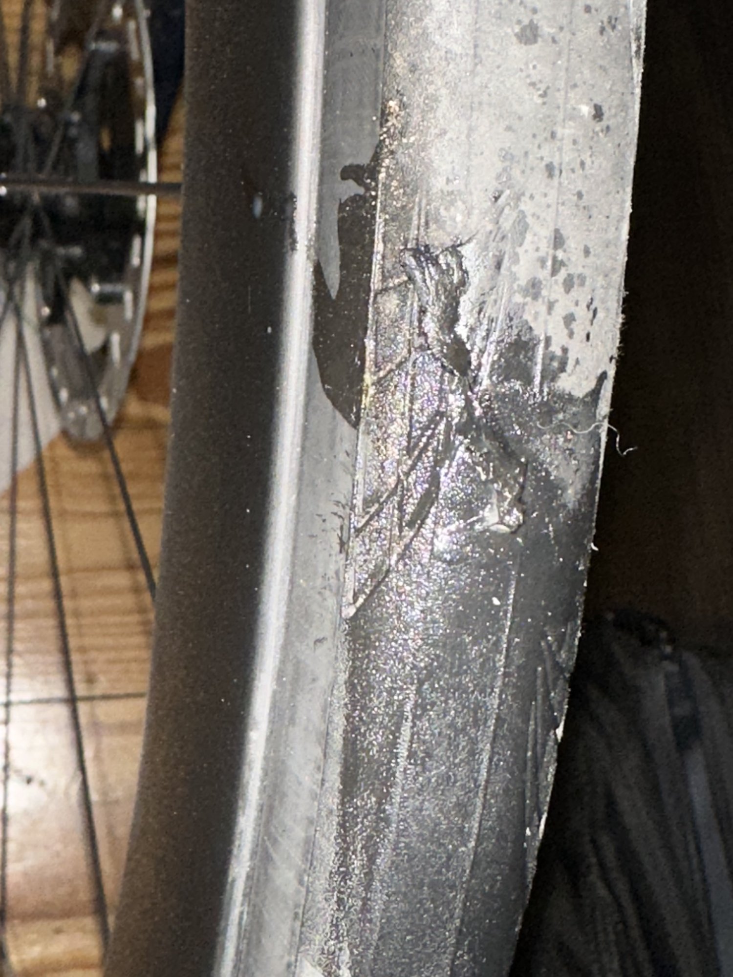

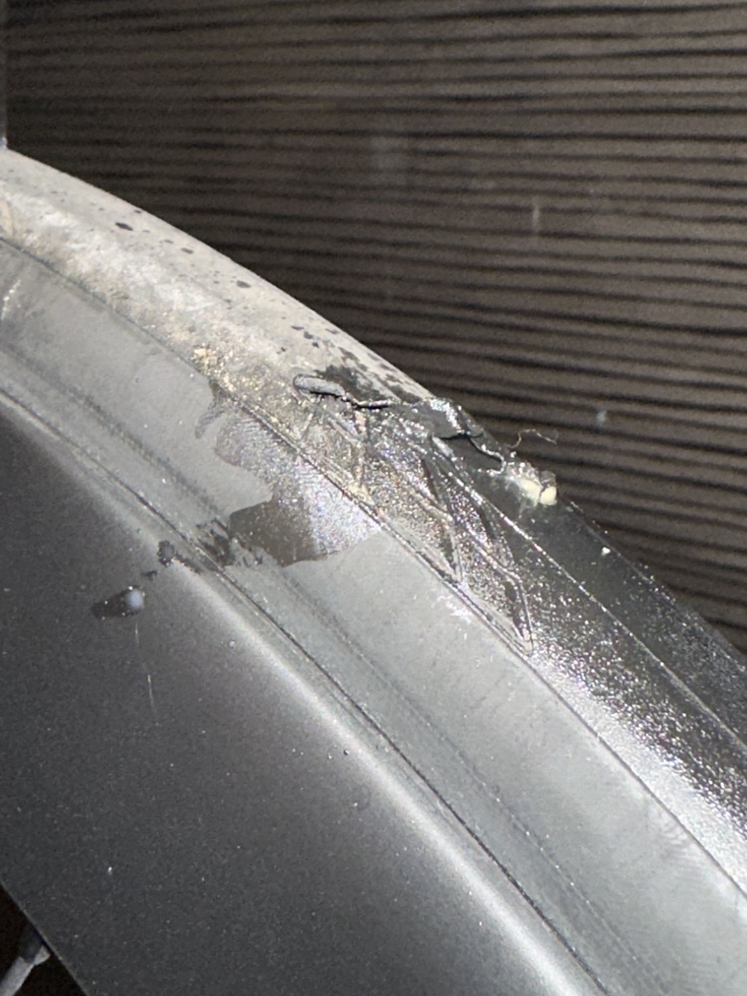

Ich such eigentlich in erster Linie eine Lösung um zuverlässig nach Hause zu kommen. Hab jetzt seit 1,5 Jahren und über 6000km Tubeless auf dem Renner und hatte dreimal Dichtmilch am Rahmen ohne was beim Fahren zu merken und einmal einen Cut der zu Groß war. Und den hab ich dann aber nicht unterwegs dicht bekommen und musste dann einen Schlauch einziehen. Das möchte ich halt gerne vermeiden.

Dann hätte ich mindestens 4 Mal unterwegs den Schlauch wechseln müssen. Potenzielle Snakebites mal ausgeklammert.
Da braucht man größere Plugs. Mit den 6mm Plugs hab ich bisher jedes Loch dicht bekommen.
Bin die GP 5000 AS TR dann noch 3-4 Monate mit dem Plug gefahren, nur als die Verschleißmarkierung runter war hielt der Plug nicht mehr dicht. Um mit 2-3 bar im Ziel anzukommen reichen die Plugs hingegen allemal.
