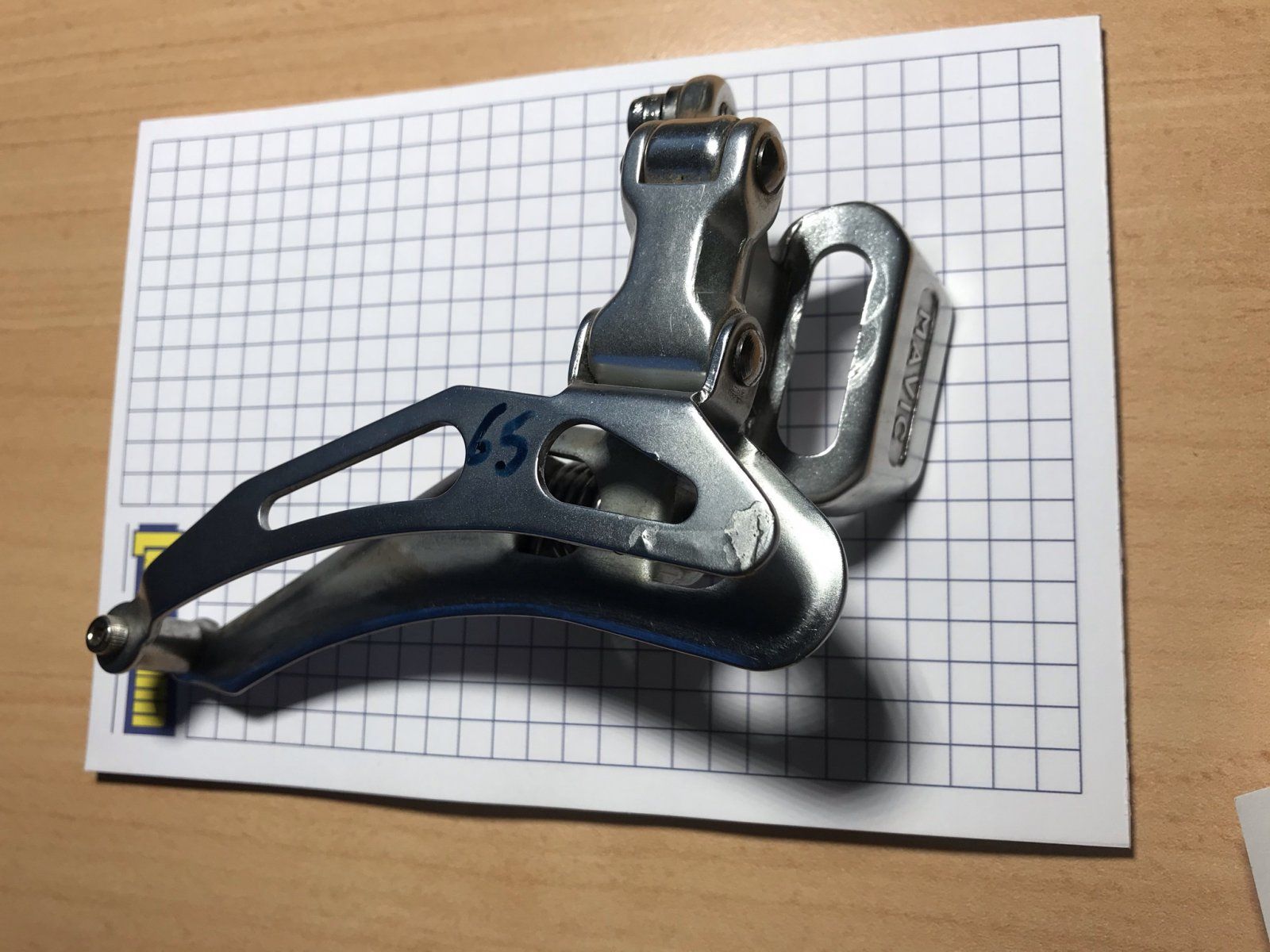

Ich habe nur noch die Papiervorlage von damals. Wenn ich Zeit habe scanne ich dir das ein. Die Vorlage ist aber nicht ganz korrekt, was die Maße angeht, aber das daraus resultierende Bauteil tut trotzdem seinen Dienst
Scan wäre sehr nett! Es ist nicht für mich selber, für ein Freund. Allerdings aus England, und ich wollte ihm auch gerne deine Bilder zeigen. Könntest du den Thread (bzw. deine Post(s)) vielleicht noch verlinken?
Ich habe vom Prozess selber keine Bilder. Aber wie das Blechteil dann gebogen werden muss, ist dann selbsterklärend. Bzw sieht das ja dann sowieso so ähnlich aus wie das Original
