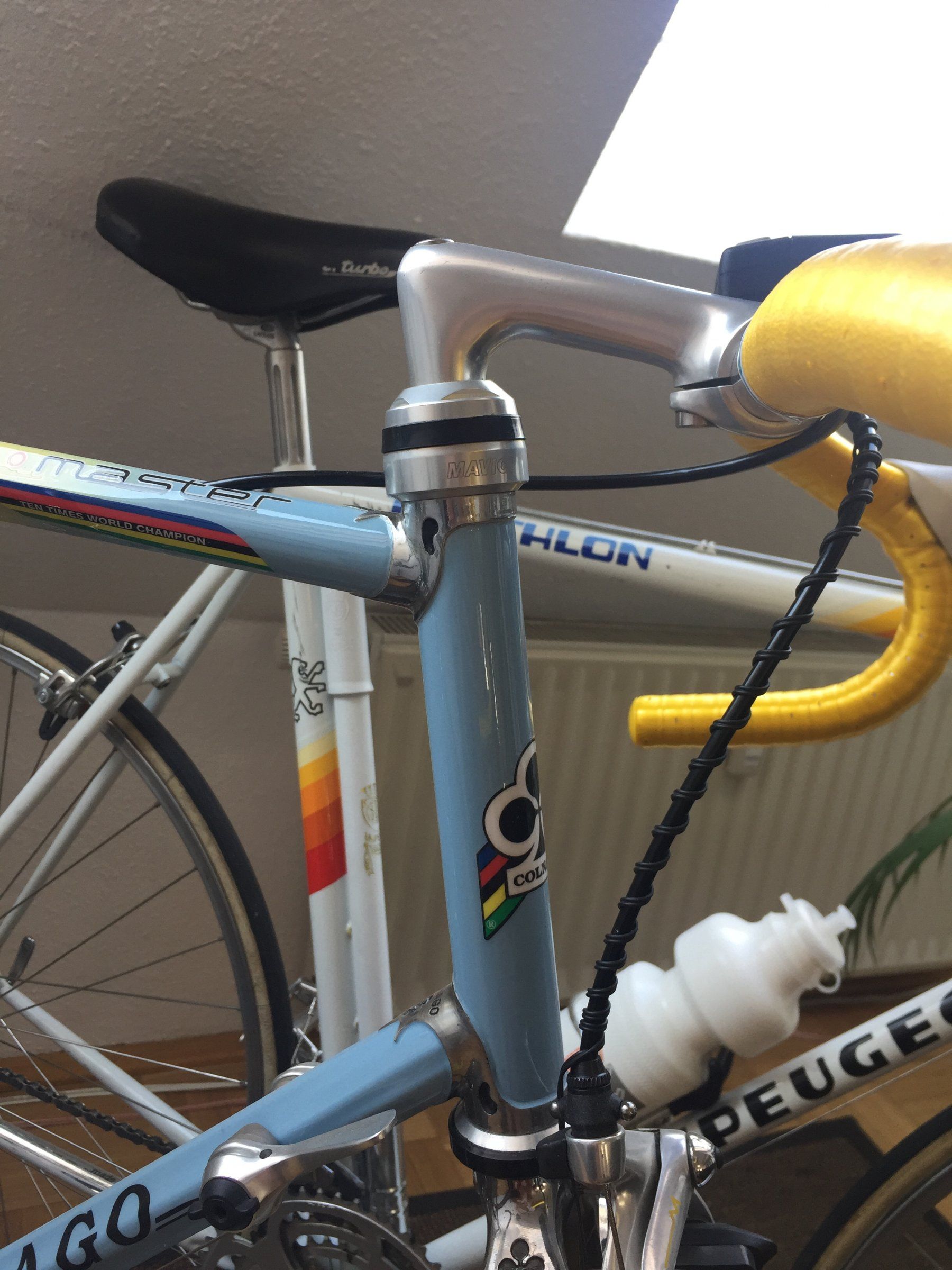

Das sollte glaube ich passen. Für den hier (Ich glaube das war der 305) brauchst du 38-39mm, damit die Klemmung funktioniert. Der hat ja keine separate Kontermutter, sondern man zieht ein paar Gewindegänge zusammen

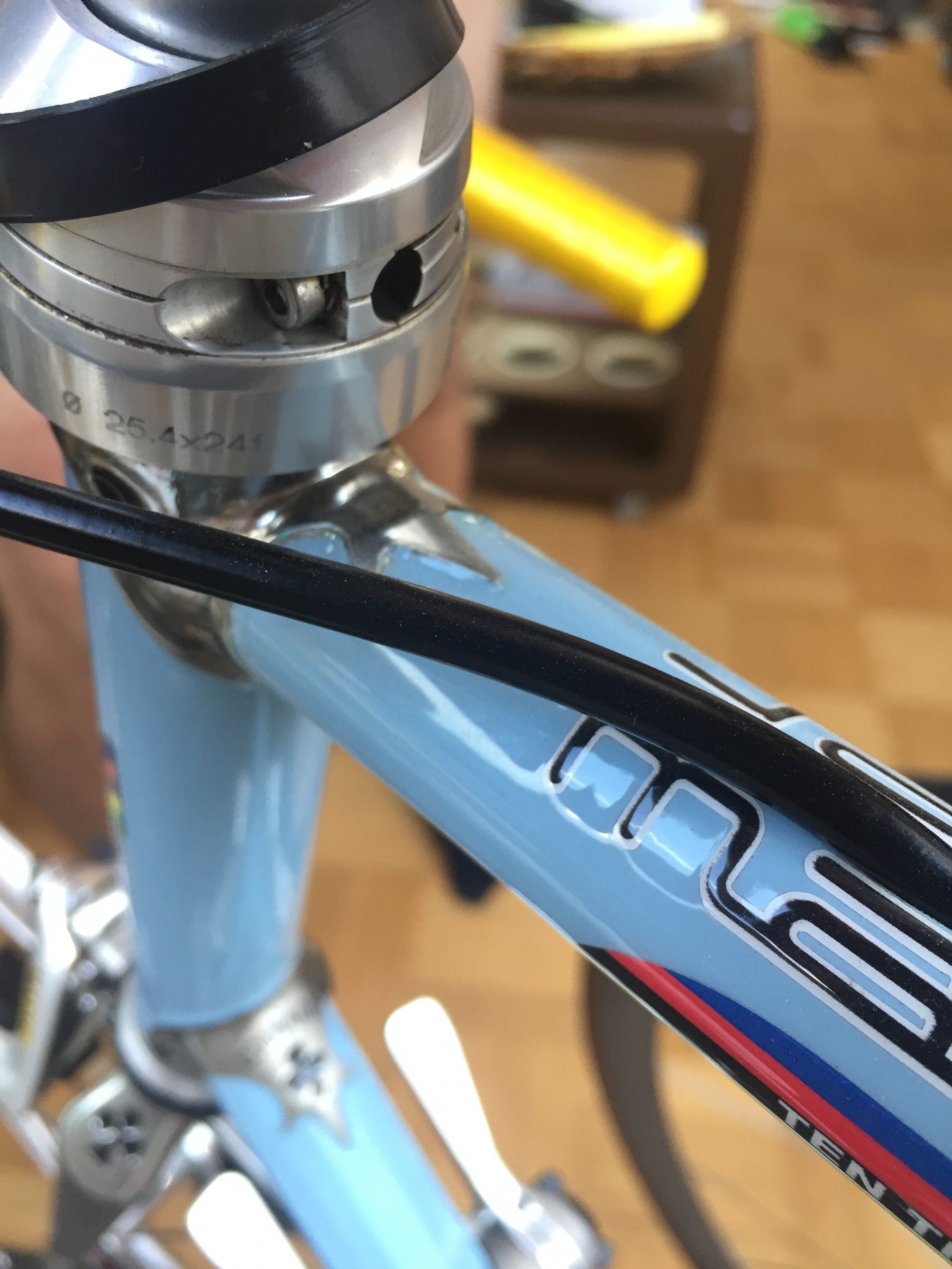

Der lässt sich auch super einstellen. Man braucht keinen Schraubenschlüssel sondern stellt das Lagerspielt mit der Hand ein und zieht dann die Inbusschraube fest 🙂
den @Nik S. hier zeigt ist der 305 der kommt mit knappen 40 mm aus
ich hab einen 302 allerdings in 25.4 x 24 TPI - das ist die damals günstigere Variante des 310 - der baut auch etwas niedriger - der 310 brauch' so um die 41-42 mm würd' ich sagen … könnte also grad noch gehen
