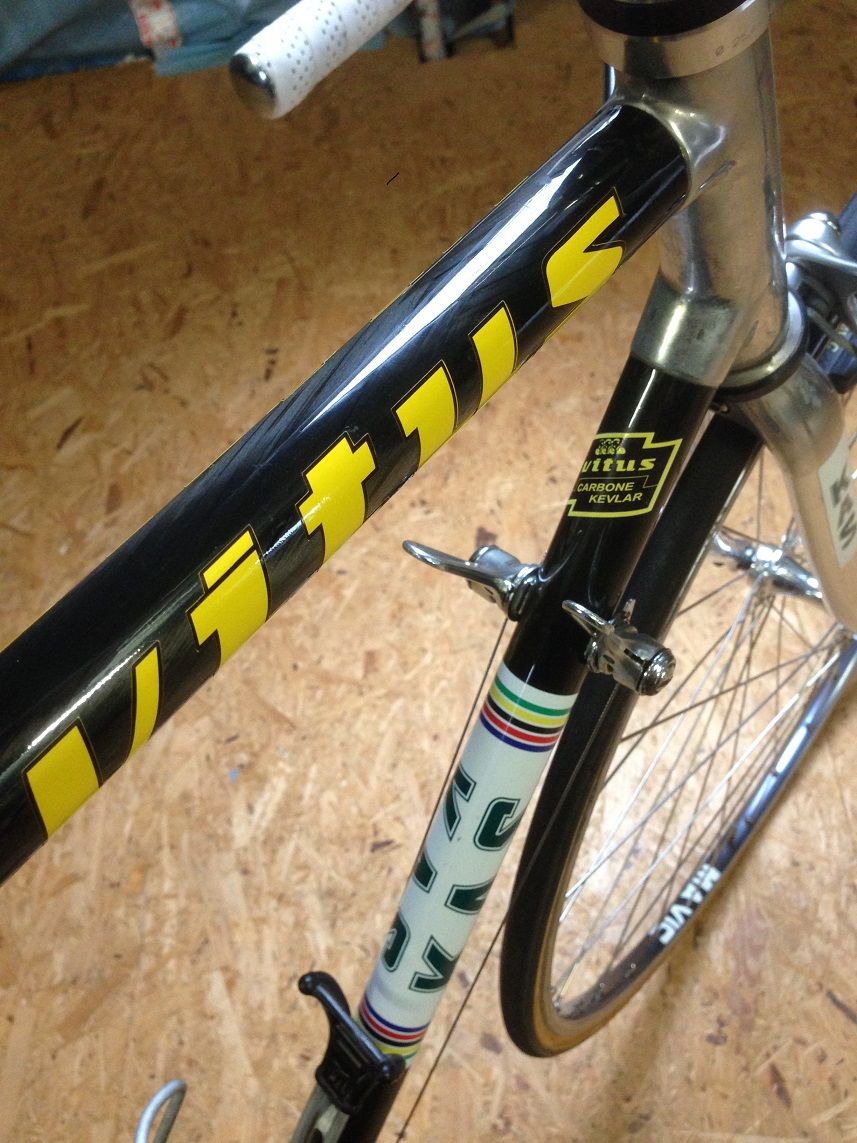

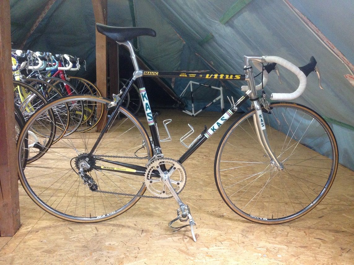

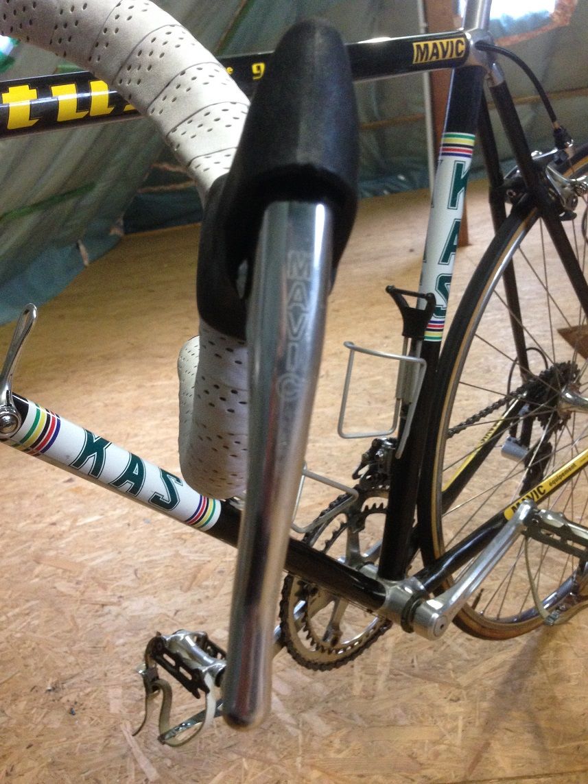

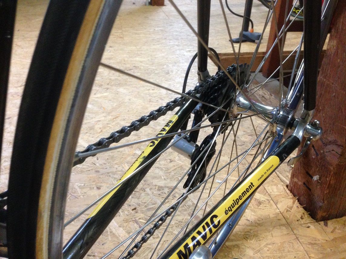

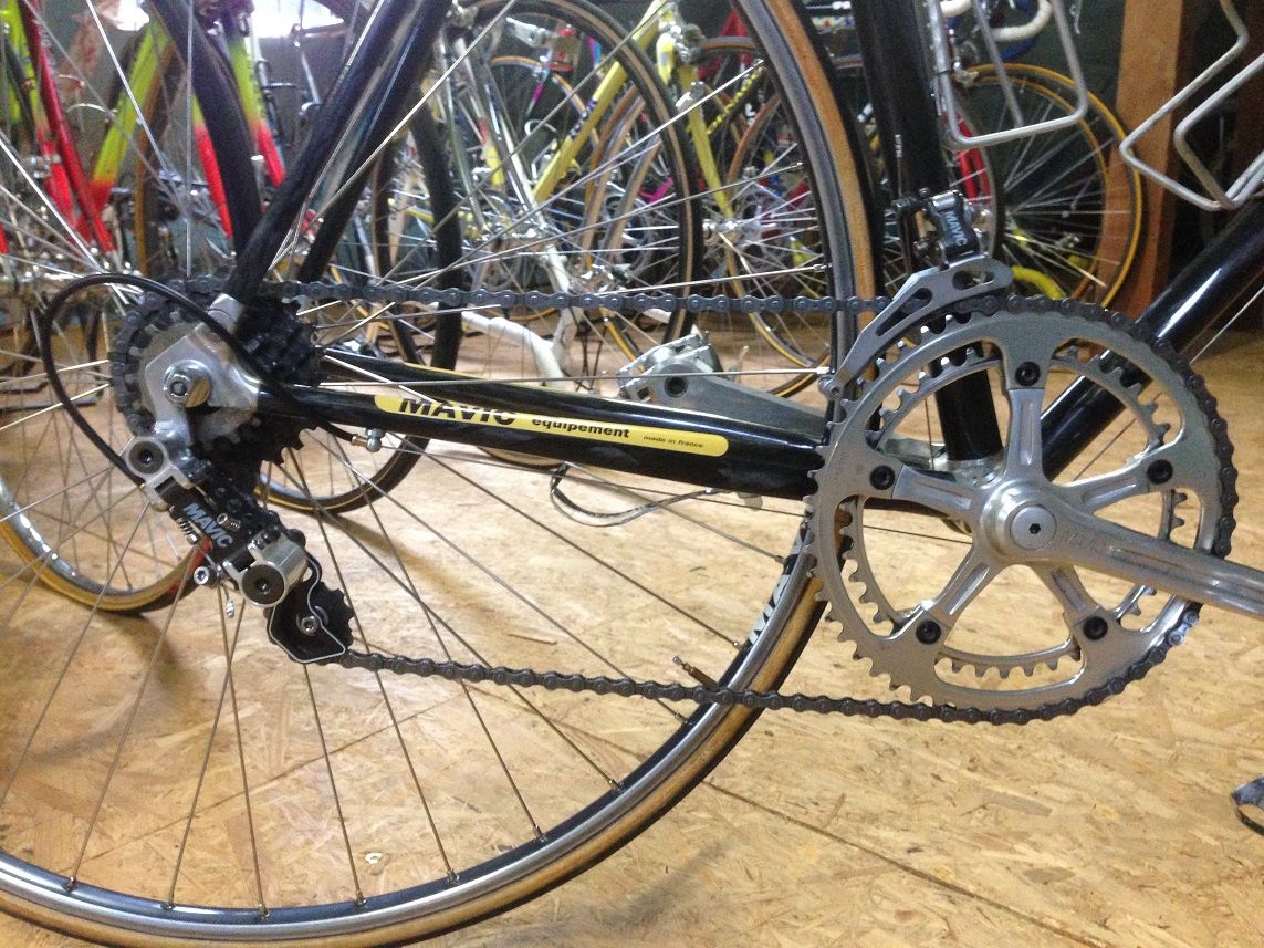

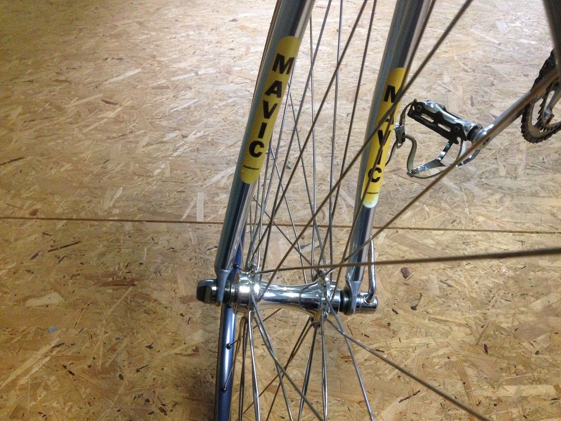

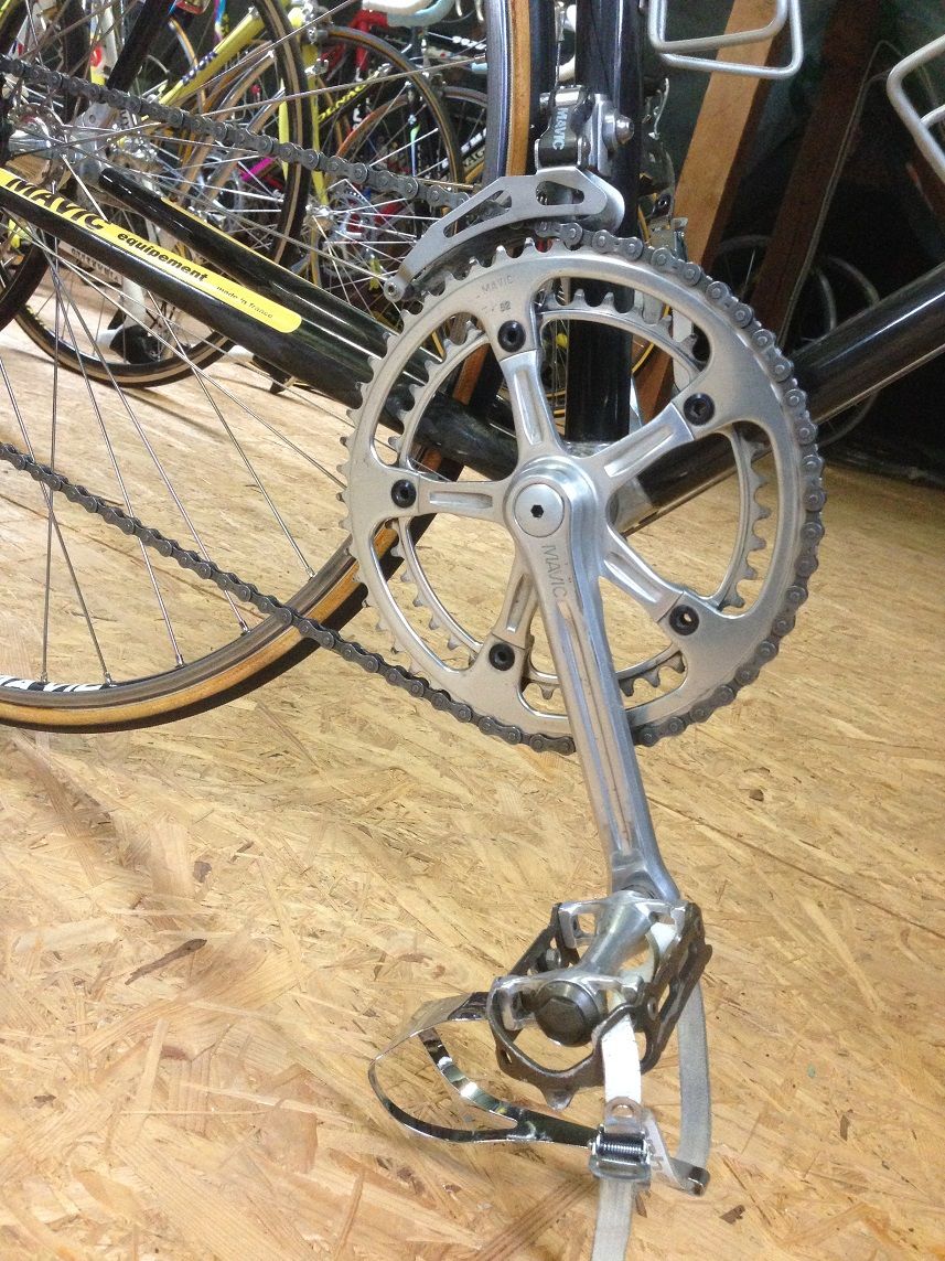

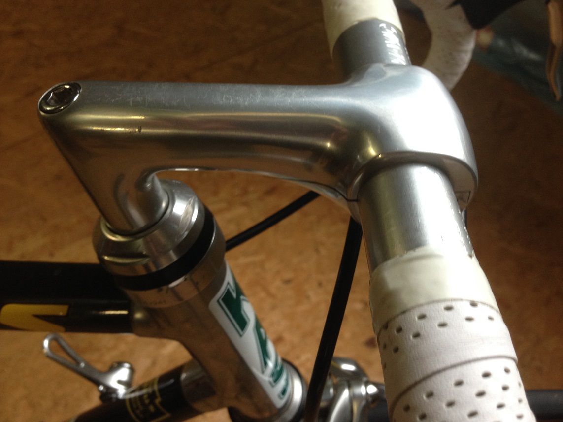

...hab' hier auch noch was zum Thema MAVIC beizutragen - mein Vitus FKC9 mit MAVIC komplett Bis auf die Sattelstütze (Vitus 25.0) ... hätt' aber gerne die Modolo Bremshebel MAVIC 440 SSC gelabelt - blos dieser blöde Ami will nicht nach Good Old Germany liefern ...
hier das ganze auf einen Blick
dann die Details - schön langsam von vorne nach hinten
Mavic 451 SSC_Aero.jpg Mavic 370_350.jpg MAVIC 500 hub front_MAVIC SSC bleu.jpg MAVIC_shifters 820 (by Simplex).jpg Mavic 630 crank set 52_42.jpg MAVIC_drive train 2x7-speed.jpg Mavic 851 SSC 7-speed.jpg MAVIC 500 hub rear_7-speed_MAVIC SSC.jpg Mavic 440 SSC _ break calliper_rear.jpg
bis auf Sattel - "Tout de le Grand Nation"

Sehr Schick!! :daumen:

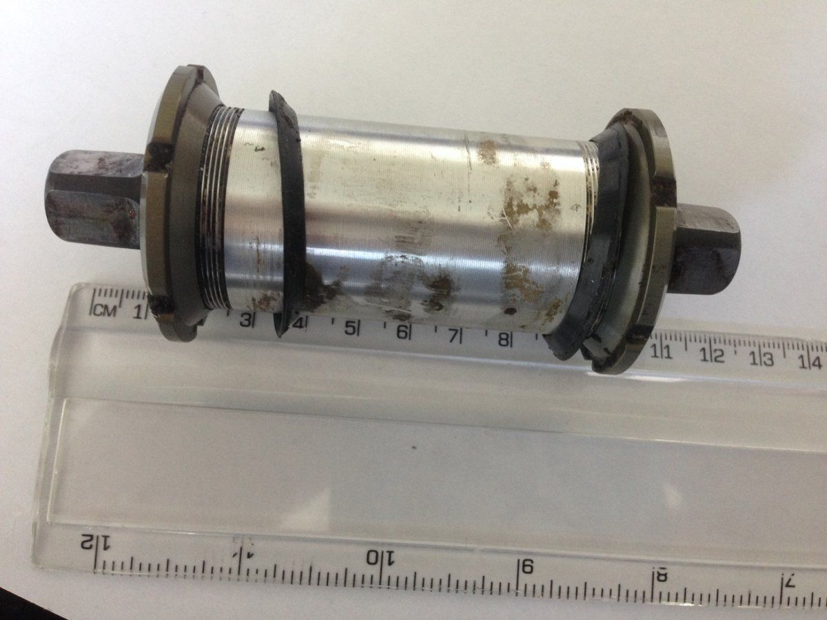

hier noch kleiner Nachtrag - was man oben nicht so direkt sieht - Mavic 610 Innenlager (s auch 1. Detail-bild)
meist missbraucht als das Reperaturlager bei defektem Gewinde da es das dafür anzufasende Tretlagergehäuse nur noch klemmt
... Frage an die Spezialisten - Welche Achslänge muss bei einer Starfish-Kurbel ... ?
