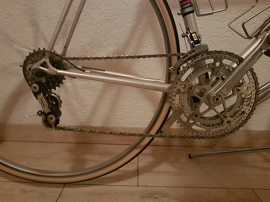

Aber gibt ja hier auch Leute, die auf Simplex Plastikteile an der Schaltung schwören. Jeder wie er es mag. :D
Wenn bei uns im Shop ein Rad mit gerissener Kette reinkommt, ist die Kette zu 90% an der Stelle der Vernietung aufgegangen , ein gebrochenes Schloss hatte ich auch schon, allerdings war mangels Pflege die Lasche durchgerostet, ich würde mich jetzt nicht festlegen wollen was besser ist, ist so wie in einem Blechkistenforum, die Frage nach dem besten Oel:rolleyes:.
Und ich habe Beides an EINEM Rad. :eek: :
Komme ich jetzt in die Hölle? :D

Und ich habe Beides an EINEM Rad. :eek: : Komme ich jetzt in die Hölle? :D
Nein. Genügend Kettenhiebe oder ein in die Speichen geschlagenes, durch Sonnenlicht oder Alterung vorher versprödetes Simplexwerk reichen.
Btw: War Campagnolo durch die Verkaufserfolge billigen Kunststoffs bei den Simplex-Schaltungen markterfolgsmäßig gezwungen, das robuste und unzerstörbare NR-Schaltwerk an den entscheidenden Stellen, da wo Simplex das krebserregende Billig-Plastik verbaute, schwarz zu eloxieren? Schließlich war sonst nix schwarz an der SR-Gruppe.
Persönlich finde ich, dass NR meist besser, authentischer und wertiger aussieht als die eigentlich nicht zu massivem Alulook passende SR-Schaltgruppe. Da braucht man dann wieder einen schwarzen Vorbau o.ä.
