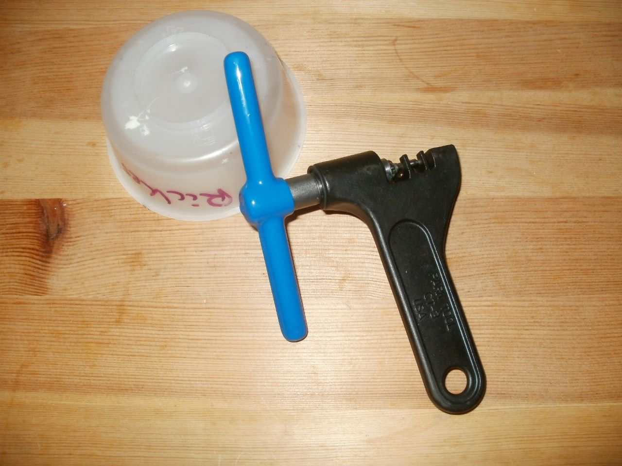

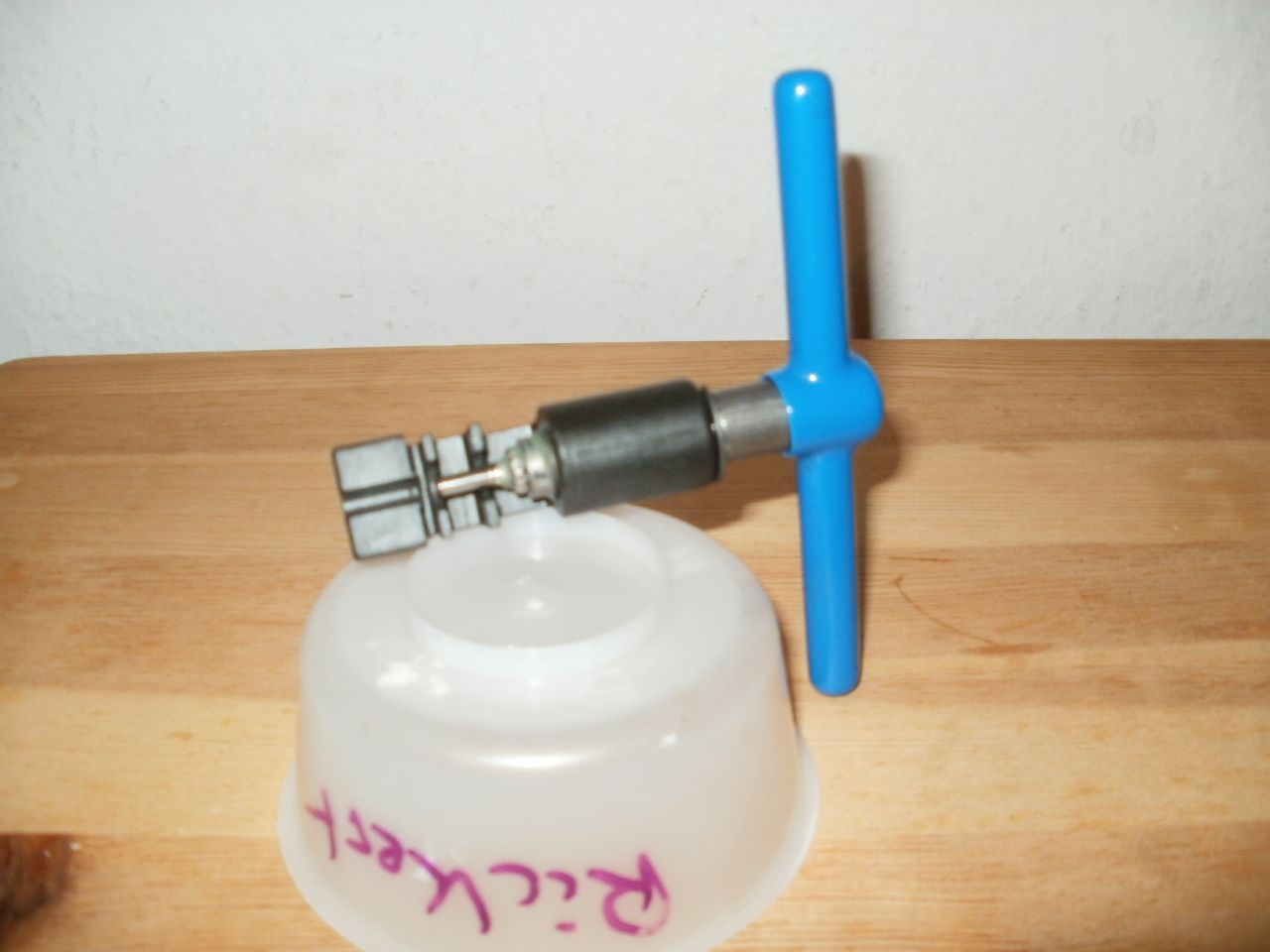

Ich erwarte zwingend von einem vernünftigen Kettennietverschieber,das eine exakte Auflage für die Innenlaschen (in dem gezeigten Fall schon mal nicht!) und rings um die Auflagefläche der gewindespindelfernen Außenlaschenauflage eine kleine Erhebung existiert.
