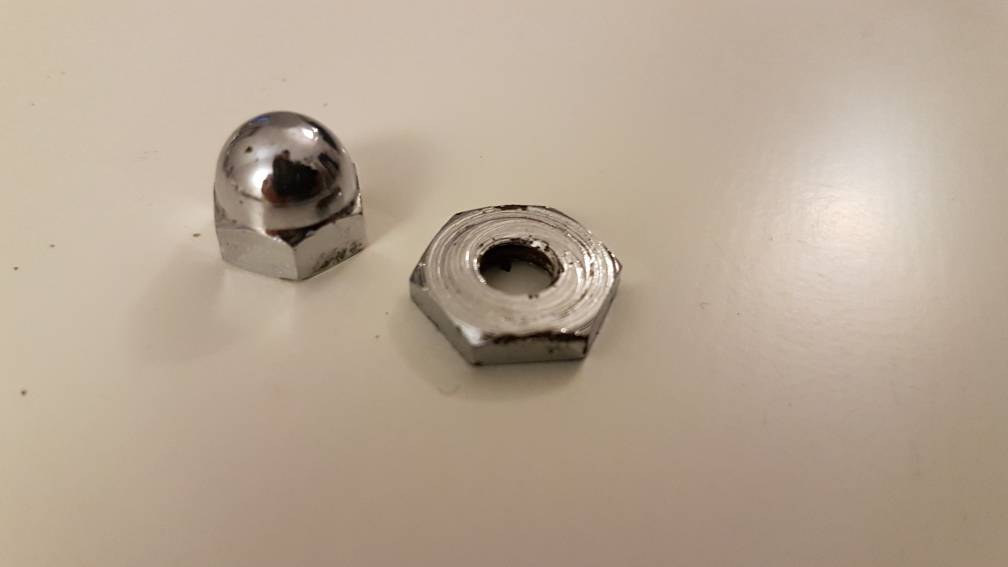

wisst ihr Kenner welche Campa-Teile ich hier habe bzw. von welcher Gruppe sie sind?
Steuersatz 1 mit Kugelkäfig, komplett:
Steuersatz 2 ohne Kugelkäfig, komplett:
Steuersatz 3 Abschlussmutter:
Innenlager 70 ITA:
Bremszughülle und 2x Schaltzug plus 6x Zuganschlaghüllen.
Umwerfer ist Valentino, oder?
Vielen Dank für alle Antworten!
Grüße
EDIT: Antwort von @knutson22 2 (DANKE!!!)
zu 1 Nuovo record
zu 2 Triomphe
zu 3 (das sieht man nicht genau) ich tippe record
zu 4 eventuell gran sport oder triomphe wegen der brünierten Welle (Wellenlänge zu wissen wäre von Vorteil)
zu 5 was ab 8fach
zu 6 Valentino oder 988
