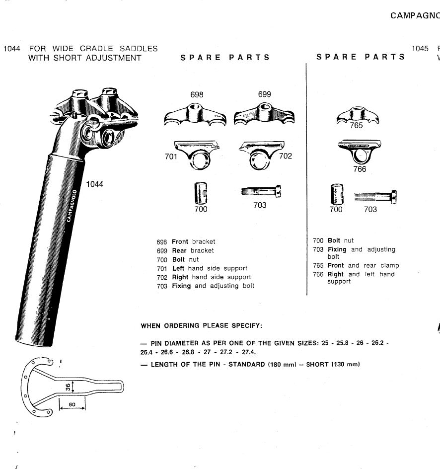

bild mal vom @x-berg geliehen, mit der frage, worin der unterschied besteht zwischen den teilen 698 und 699...???
unbenannt-jpg.398825
Der Bogen der "Griffe" ist breiter bei der 698. Hatte ich gerade in der Hand und mich gewundert. Wenn die beiden Bügel unter dem Sitz nicht ganz paralell sind, gibt das etwas Spiel und die Bügel ziehen sich dann in die untere Stütz-Schale rein :rolleyes:

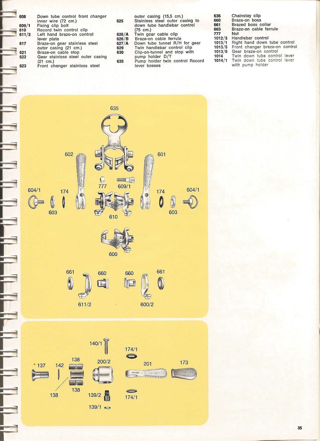

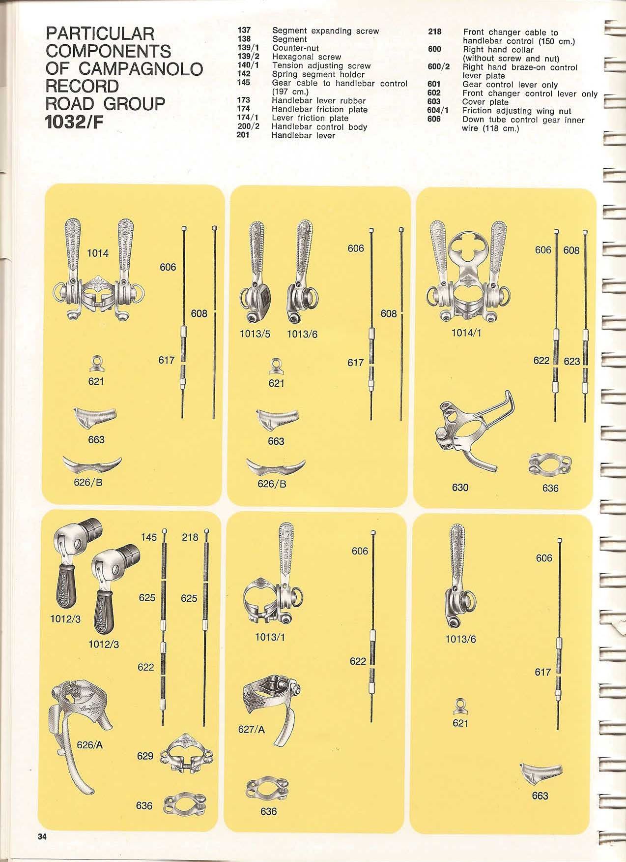

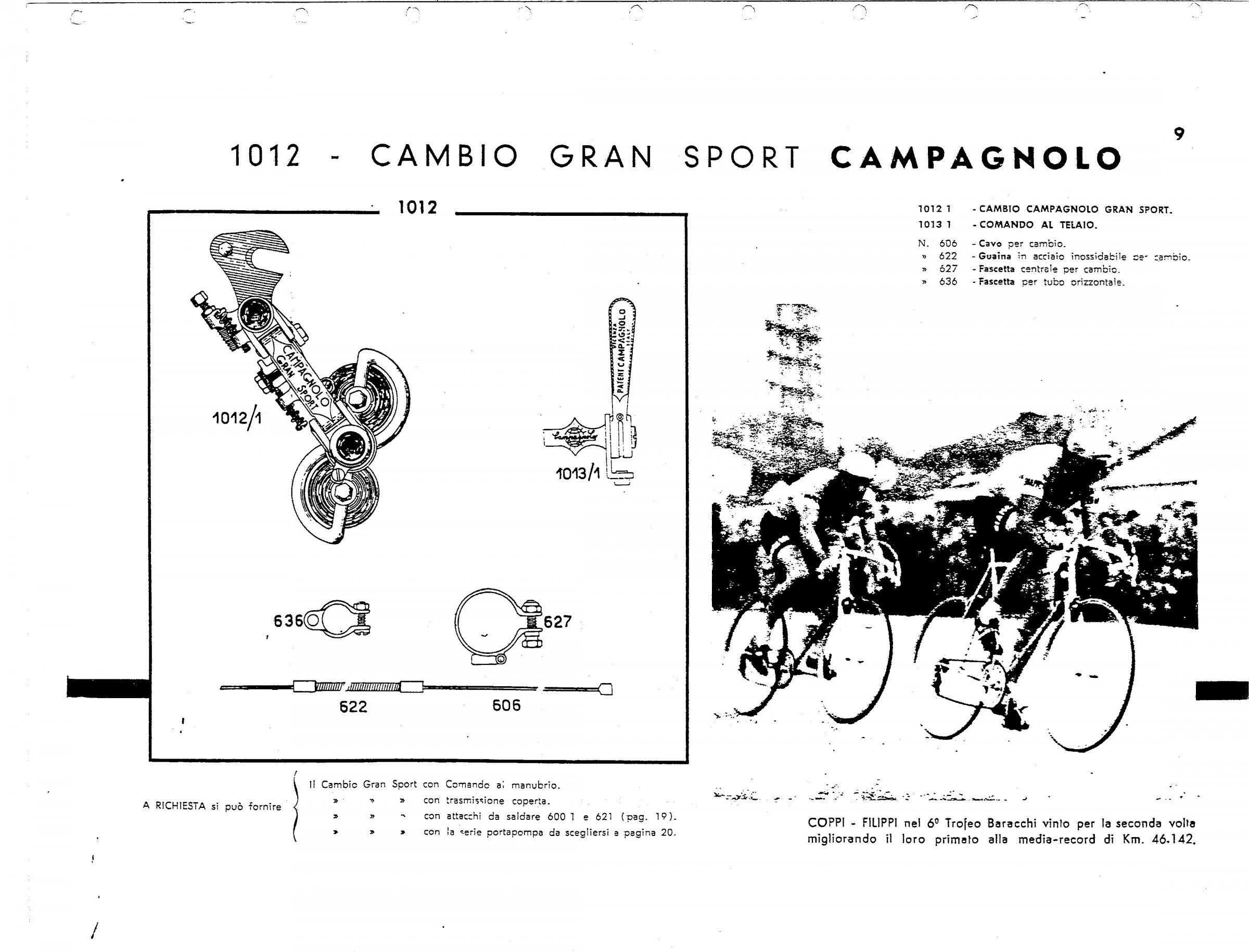

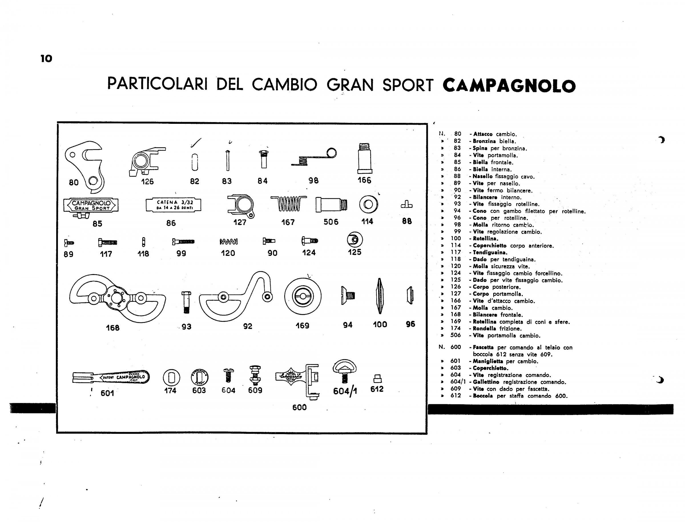

Hat vielleicht jemand eine Zeichnung von einem Campagnolo 1013/1, Gran Sport Schalthebel zur Hand, aus der Anzahl, Art und Montage der Einzelteile ersichtlich ist ? Danke !
1013/1 ist doch Record, 1013/1A ist GS. Ich häng mal beide an.
Vielen Dank. Die Zeichnungen sind top, genau wie ich sie suche.

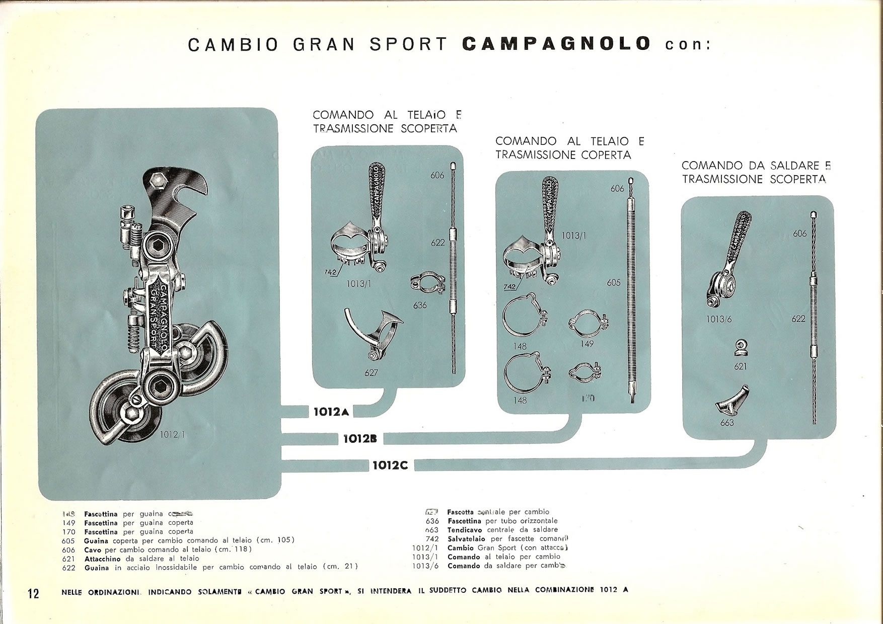

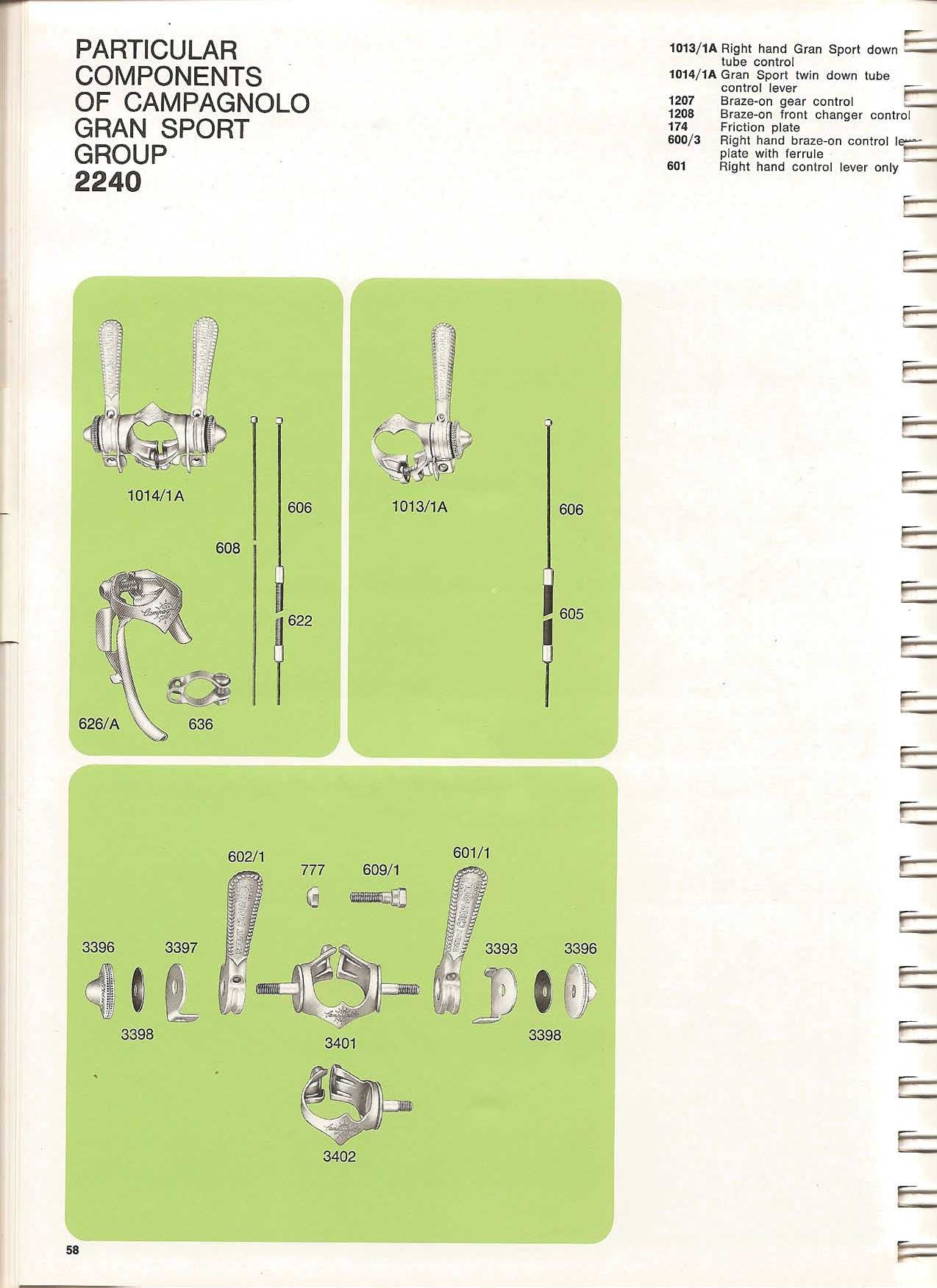

Leider ist die von mir gesuchte Variante, mit der Schlitzmutter und ohne Rändelmutter, nicht dabei. Als Gran Sport habe ich sie bei velobase identifiziert. Im Grunde die einfachste Ausführung, am Rad mit einer Nuovo Gran Sport verbaut.
Habe bei Velobase nachgesehen und die Zeitangabe gelesen: 1950s.
War nicht die Zeit die ich nachgesehen hatte, ist auch sonst nicht so auf meinem Radar.

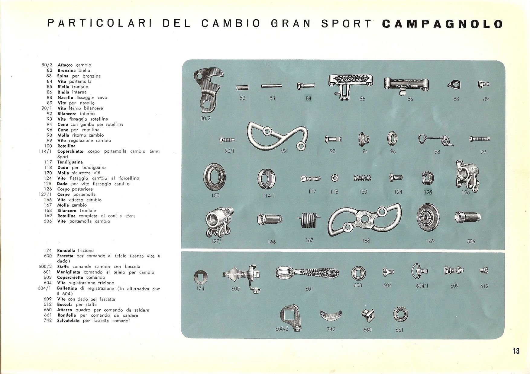

Habe noch im Katalog 13 und 14 nachgesehen, voila :).

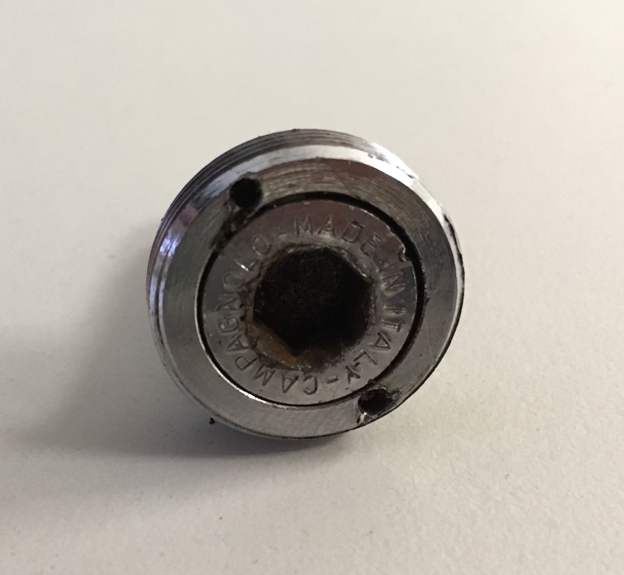

Ich habe eine Frage zur C-Record. Welche Achsbreite der Kurbel brauch ich bei einer 126mm EB der hinteren Nabe?
Bei Veleobase steht 111mm? Ein Freundliches Mitglied der Comunity sagt laut Campa Katalog aber 109mm ...
Wer weiß mehr?
Ach und die passende Kurbel zuder 126 EB Nabe ist doch sicherlich die Kurbel mit dem gavierten Logo (1te Gen.)?!

Bilder habe ich keine! Ich bin zur Zeit am Sammeln von C-Record Teilen für mein Projekt!
Vielleicht ist es dann besser sich einen Überblick mit Hilfe des Katalogs zu machen, bei Velobase sind auch immer wieder mal Fehler eingebaut.
