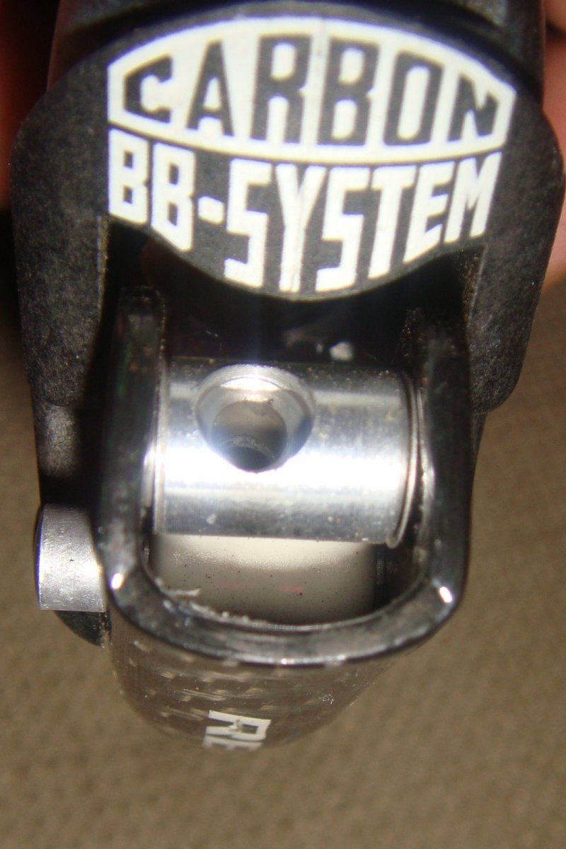

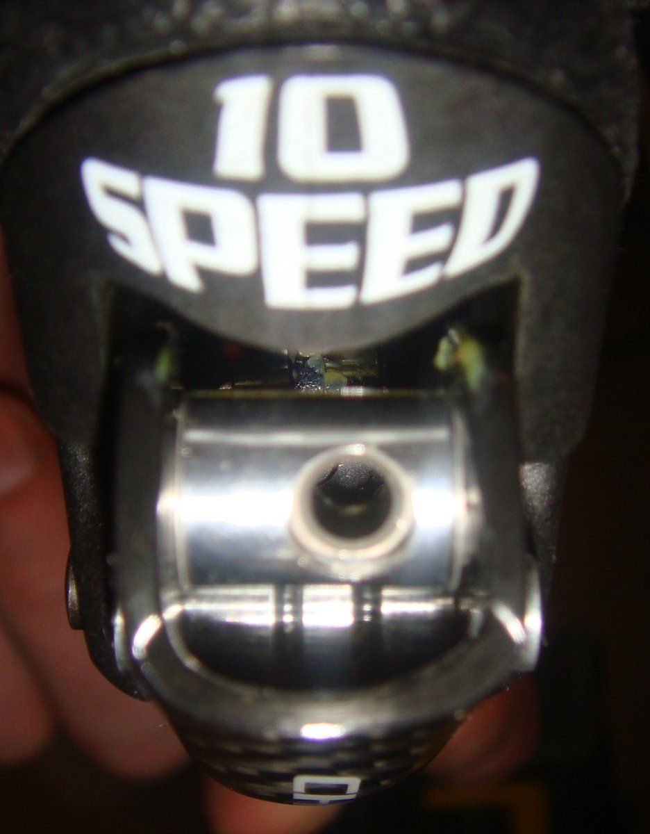

...bei meinen neuwertigen 10f Chorus Ergos fehlen die Plastikhülsen, die ein Herausrutschen des bremsentriegelungsbolzen verhindern. Falls jemand weiß woher ich Ersatz bekommen kann, wäre ich sehr dankbar. Ohne diese Hülse fällt der Bolzen einfach heraus - entgegen hier geäusserter Anmerkungen auch unter Zugspannung.
Hier zu erahnen (mit 2 Riefen):
und so soll es aussehen - weiße geschlitzte Plasikhülse:

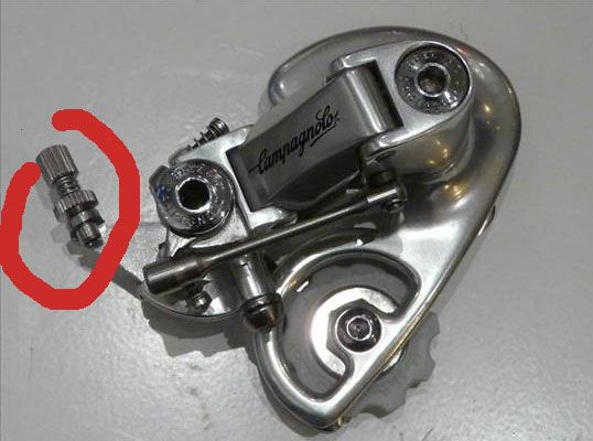

Suche für Schaltwerk Croce eine Zug-Stellschraube (siehe bearb. Velobase-Bild) – ist die gleich mit Chorus u.ä.?

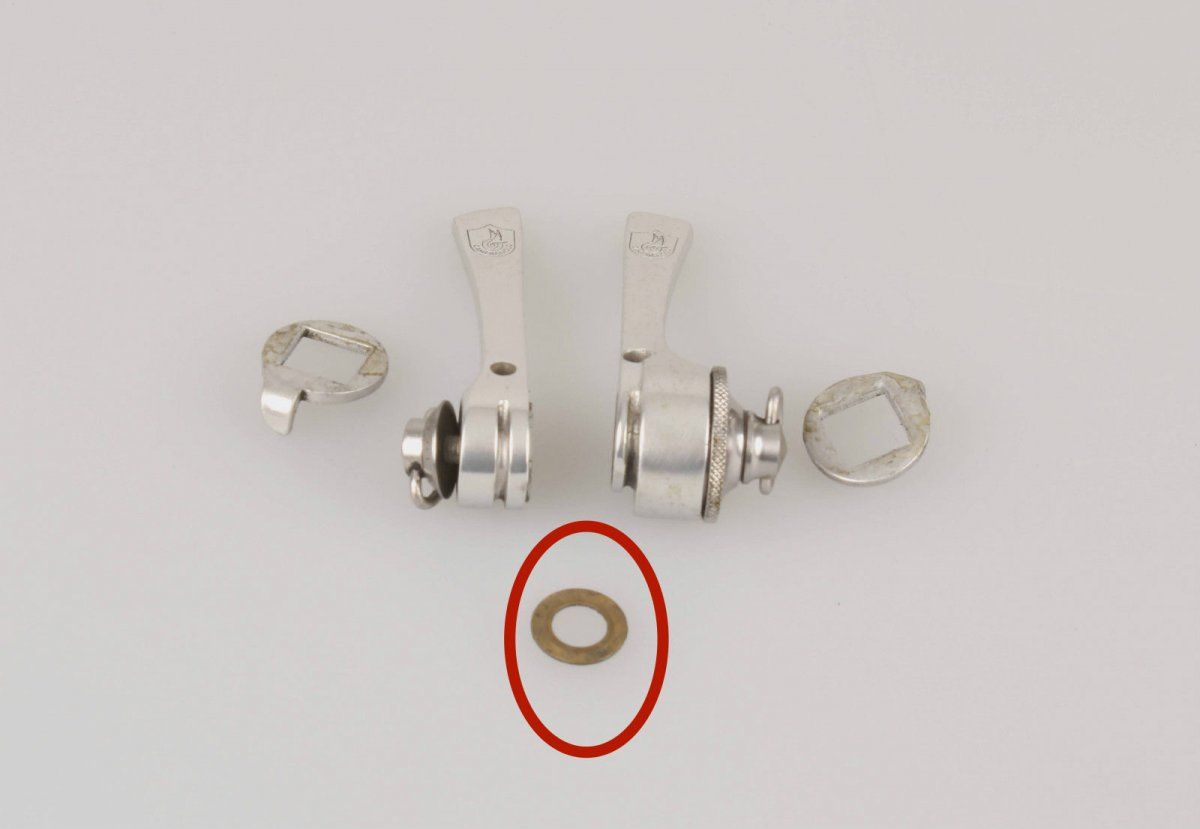

Messingscheibe für rechten Syncro C Record Rahmenschalthebel.
