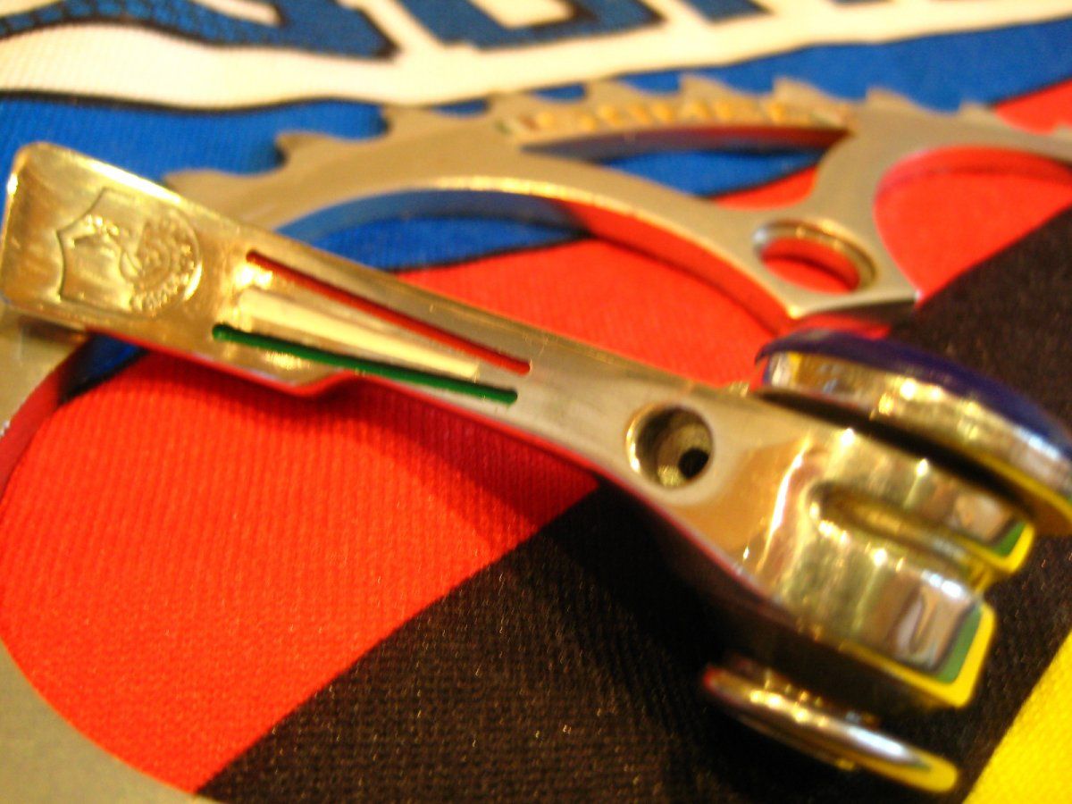

Das wird komlizierter. Fahre 6x Compact, ist für das Somec. Wie würde ich denn den Hebel analog zum anderen im Nachhinein gebogen bekommen?

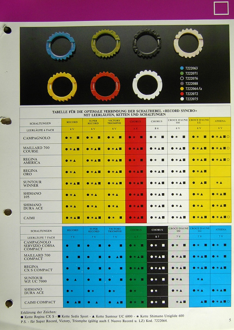

Also C-Record Sync. 6 bzw. 7fach. Sollte ich noch ein Set haben, schaue ich aber vorsichtshalber nochmal nach.
Fährst Du 6 o. 7fach ( wg. dem Synchro-Einsatz ) ???
Besteht vllt. die Möglichkeit dir beide abzunehmen? Um probieren zu können? Aus der Tabelle werde ich nämlich nicht so recht schlau, da ich Regina 6sp compact fahren werde/muss, die nicht aufgeführt ist. Das ganze werde ich mit Regina CX-S Narrow Kette und der normalen CX-S probieren, alternativ geht noch 5sp. Nen schwarzen (silbernen dreckigen?) Einsatz habe ich da, der scheint aber nur zu 7sp Chorus zu passen, aber wenn es wirklich silber sein sollte würde CdA mit CX compact wieder passen.... Achja, schönes Spiel.
Um ehrlich zu sein, ich werde wohl nen 6sp Ring für C-Rec brauchen und das ganze mit der schmalen Kette. Hmmm. Ich blicks trotzdem nicht. Weiß? Gelb?

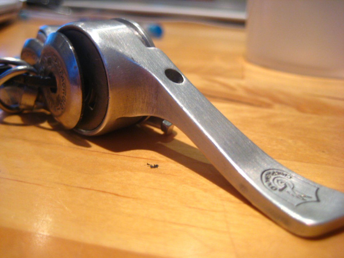

mhhh, vermutlich nicht. Nen friktionierten Hebel habe ich sogar hier, ebenfalls diesen ähnlich aussehenden indexierten mit eben einer schwarzen Scheibe, aber der passt nicht wirklich zum Umwerferhebel.
Da es gerade um Campa Syncro Schalthebel geht, hat jemand noch einen blauen 7fach Ring?
