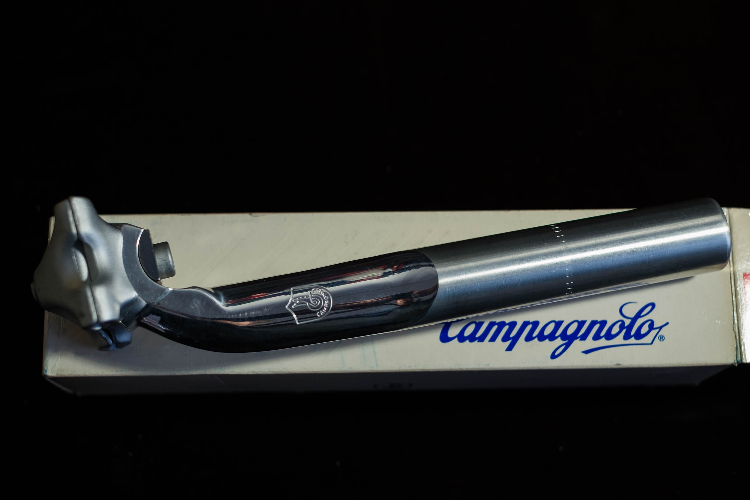

C-Record ist doch sehr einfach zu unterscheiden. Gerade die Stütze ist deutlich anders: Schlitten mit Biegung oben.
Die anderen Stützen haben alle den Schlitten mit Biegung unten und diesen geraden Flächen an der Seite und dazwischen versenkter Schraube.

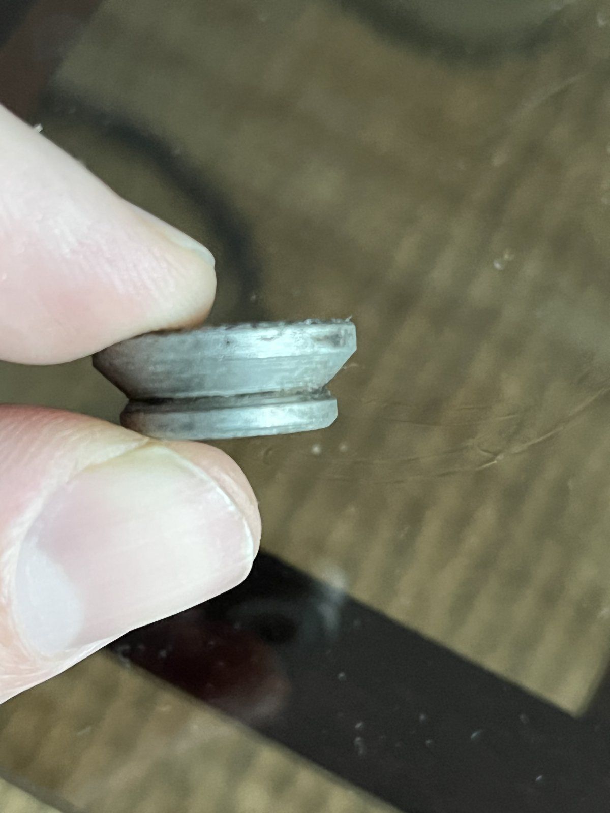

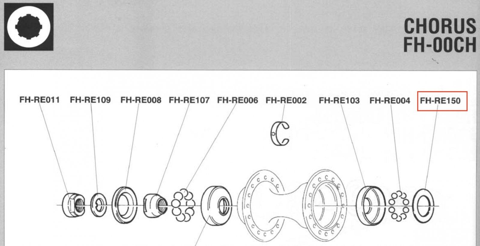

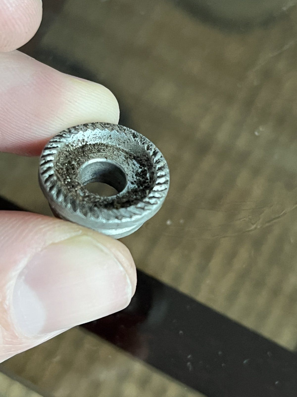

Hallo zusammen!
Ich bin auf der Suche nach einem Kugellagerdichtungsring der 1995er Baureihe. Unten im Bild habe ichs rot markiert.
Irgendjemand einen Tipp wo ich sowas finden kann?
