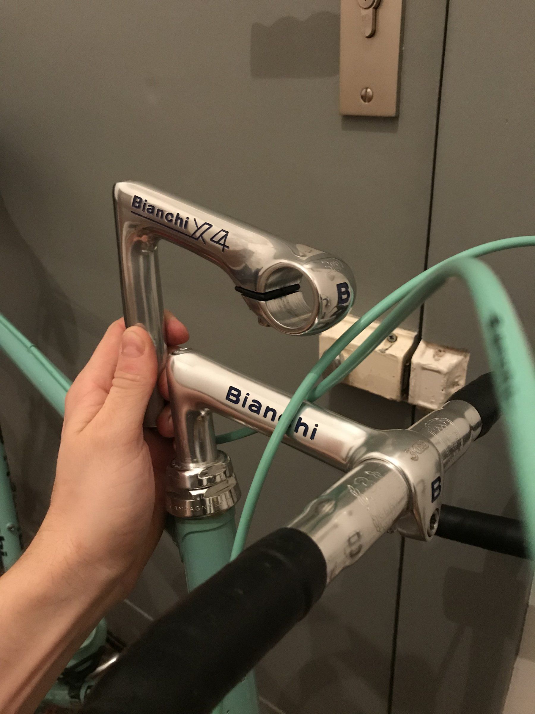

Nach Stunden langen schleifen und sanftem polieren bekommt mein X4 ein kleines aber feines originales Upgrade !!
Ps. Das mir so ein Vorbau in 120mm über den Weg läuft hätte ich nicht gedacht. Danke an @da1000

Würde ich auch sofort nehmen und verbauen😉 sowohl den neuen als auch den alten...

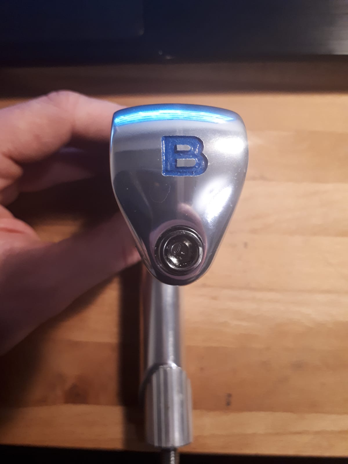

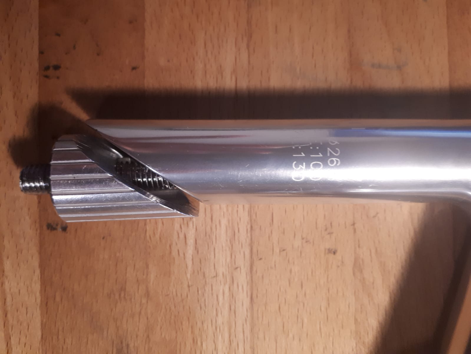

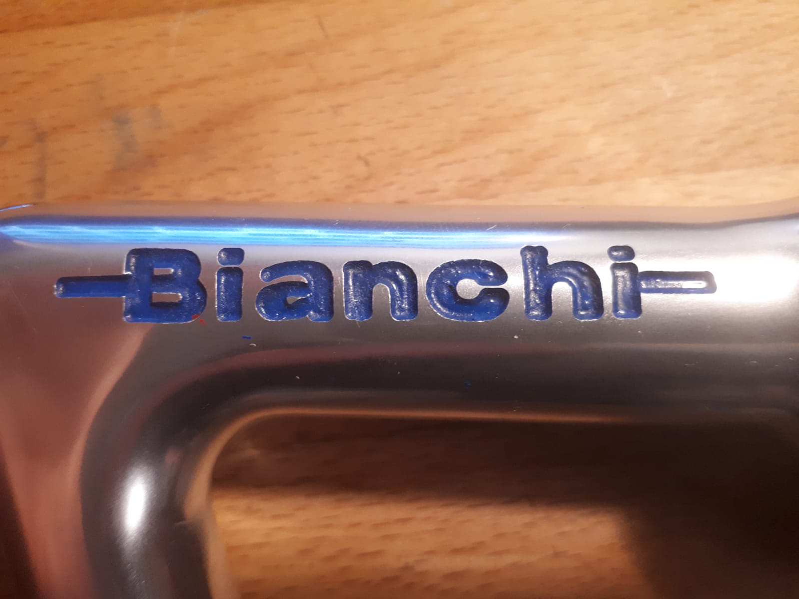

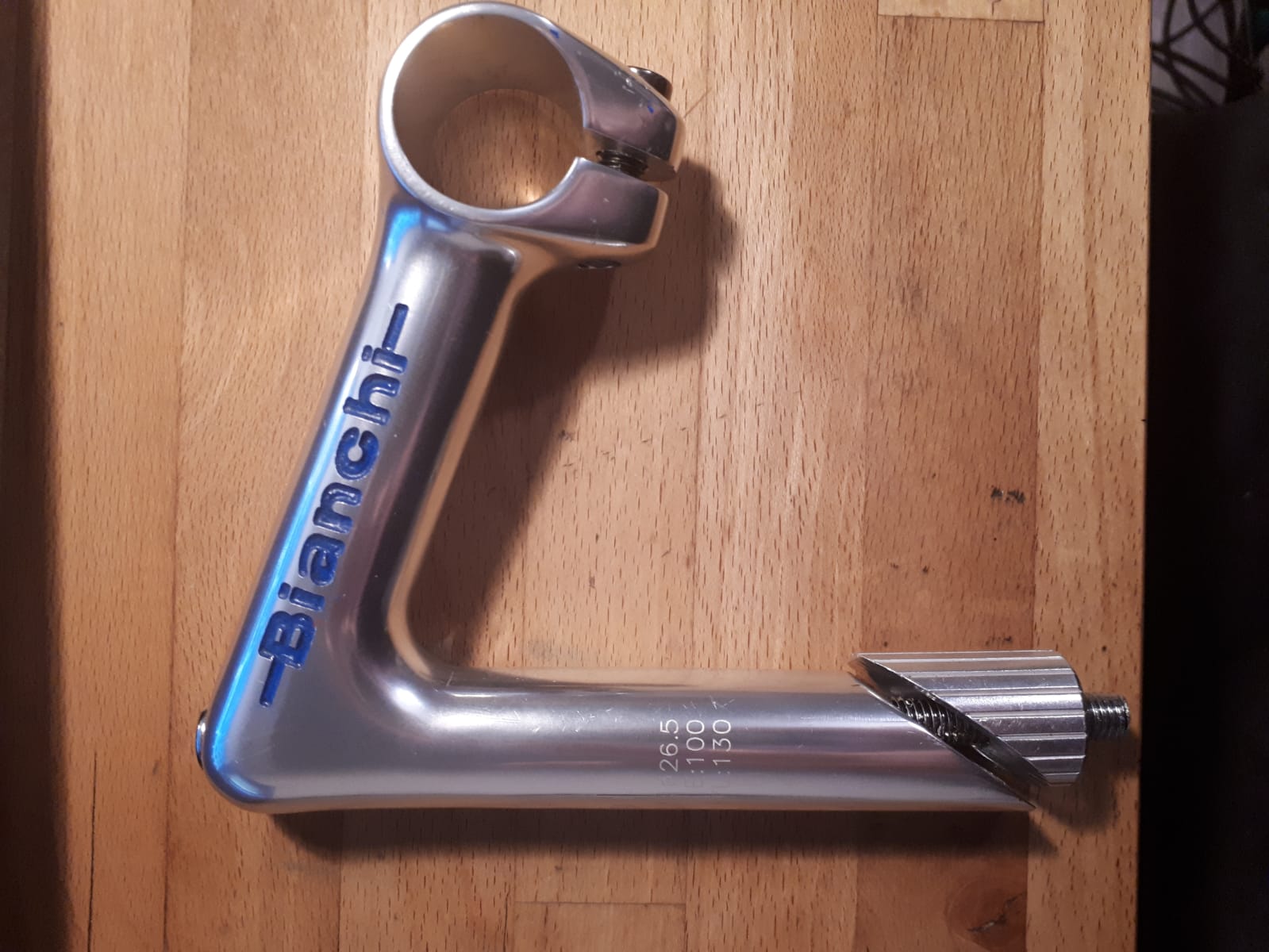

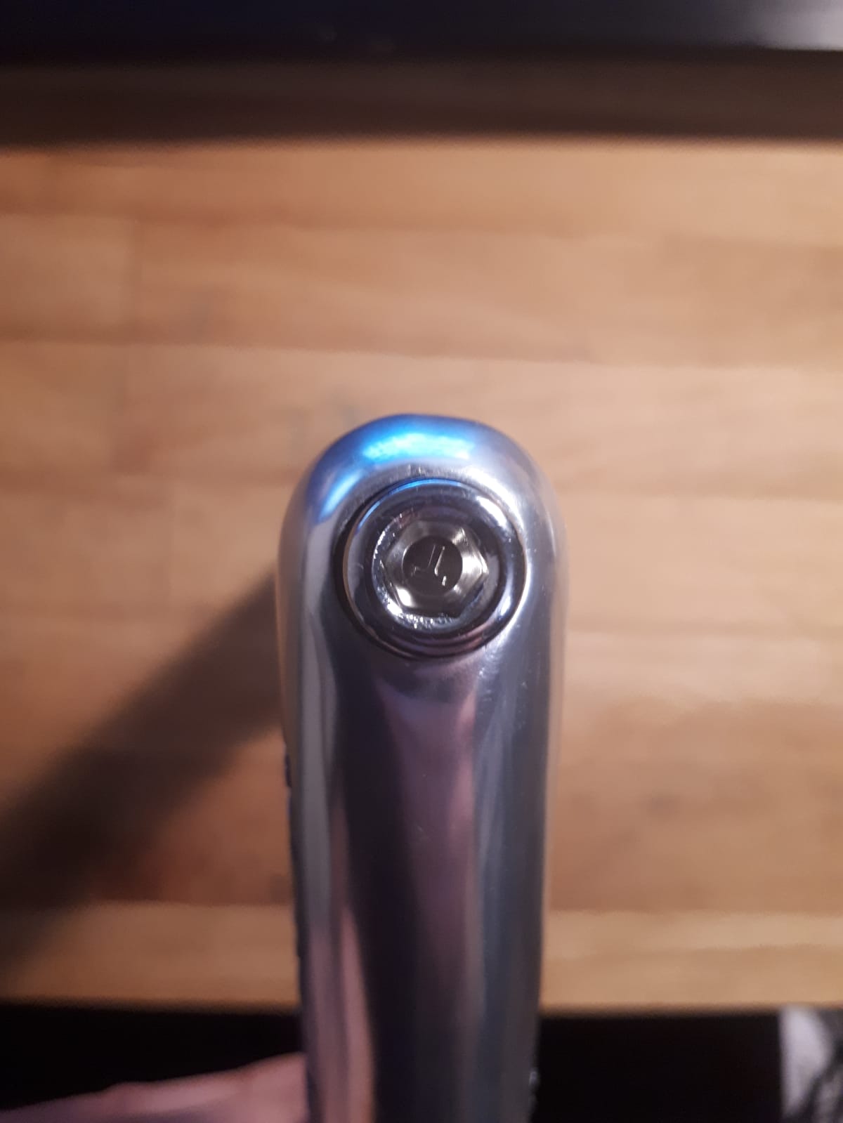

Hallo Leute, lang nicht mehr gelesen 😉
Ich hab endlich FAST alle Teile für mein 81er Superleggera zusammen.
Schaut euch mal bitte den Vorbau an.
Ist das ein alter aus den 80ern ?
Mir wurde gesgagt es sei ein ITM, doch wurden die jemals bei Specialissimas verbaut?
Danke für Eure Hilfe.

Das hier wäre ein passender von 3ttt, allerdings mit Umbau auf Schrägkonus von @byf , da der Spreizkonus angerissen war. Bei der Schrift wirst du erhebliche Unterschiede feststellen. Dazu scheint dein Vorbau 26,5 als Klemmmaß zu haben, was für Lenker passen da? Ein 3ttt ist das glaub ich nicht.
Das B, was du vorne drauf hast, wurde später so ähnlich auch mal von Bianchi verwendet, allerdings mit einer anderen Schrift auf der Seite. Hier sieht man auch gut, wie 3ttt das Maß in einer kleinen Kuhle auf dem Schaft angegeben hat
Das sieht nach 90er Jahre Taiwan aus (oder neuer). Ich kann keinen Hinweis auf ITM erkennen. Die ITM, die ich kenne sind nich lasergra4t, sondern geprägt. Und Schrägkonus schongar nicht.
Nicht, dass das ein schlechter Vorbau ist, aber es ist kein Original.
würde ich auch sagen...bestimmt aus der PantoHöhle in der Toskana..oder eben aus Fernost. Der vorbau ist zu neu und sicherlich was vom Grosshändler..

Schau dir mal die Modelle von blb und dia compe aus aktuelle Produktion an...
Ich danke Euch vielmals. Ich habs mir schon gedacht, aber wollte es nicht wahrgaben.
Nu geht die Suche weiter... verdammt :/
