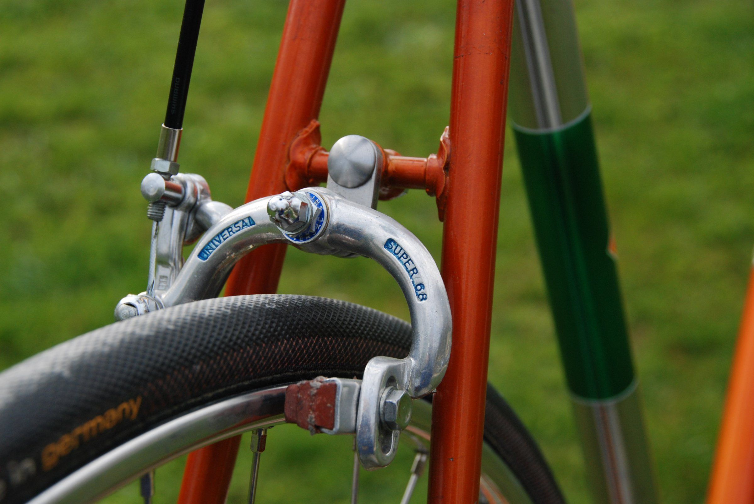

bitte! aber ich muß meinen Rahmen auch mal messen. Ich hatte mal Super 68, aber die waren gleich lang und für Inbusbefestigung. LG
Ich hab dann mal gemessen.
1x 45mm bis Mitte
1x 55mm bis Mitte
Eventuell hilft das weiter, ich musste mir beim BAUER was "schnitzen".
MfG Jens
