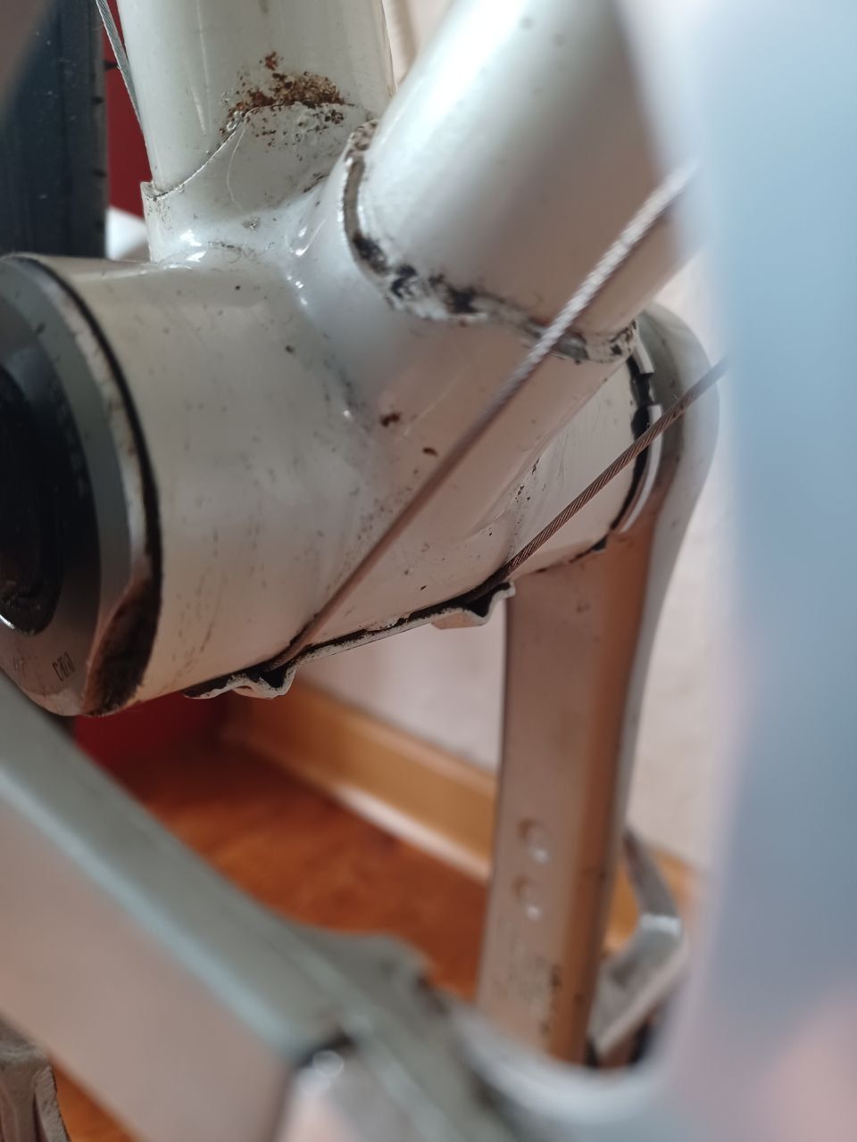

Hallo zusammen Leute! ich habe ein classisches Rennrad von Benotto, ich mag es sehr, aber bin neu da und habe kaum Erfahrung und möchte euch um den Rat bieten. Da unten habe ich Bremszüge (siehe Bild) und sie sitzen am Tretlager fest. Ich meine, ist es möglich, dass sie die Rahme wie eine Säge absägen können? Oder lieber eine kurze Hülle nach unten anziehen und sich keine Sorgen machen? Die Züge haben schon einen ganz schmalen Schnitt gemacht.
Entschuldigt ihr für die Fehler oder Missverständnisse, ich lerne Deutsch immer noch :). Freue mich für eure Antworten und Ratschläge.

Das sind Schaltzüge. Normalerweise werden sie in einem kurzen Silikonschluch unter dem Tretlager geführt, um die Reibung zu minimieren. Aber das Tretlagergehäuse werden sie nicht so schnell durch bekommen.
