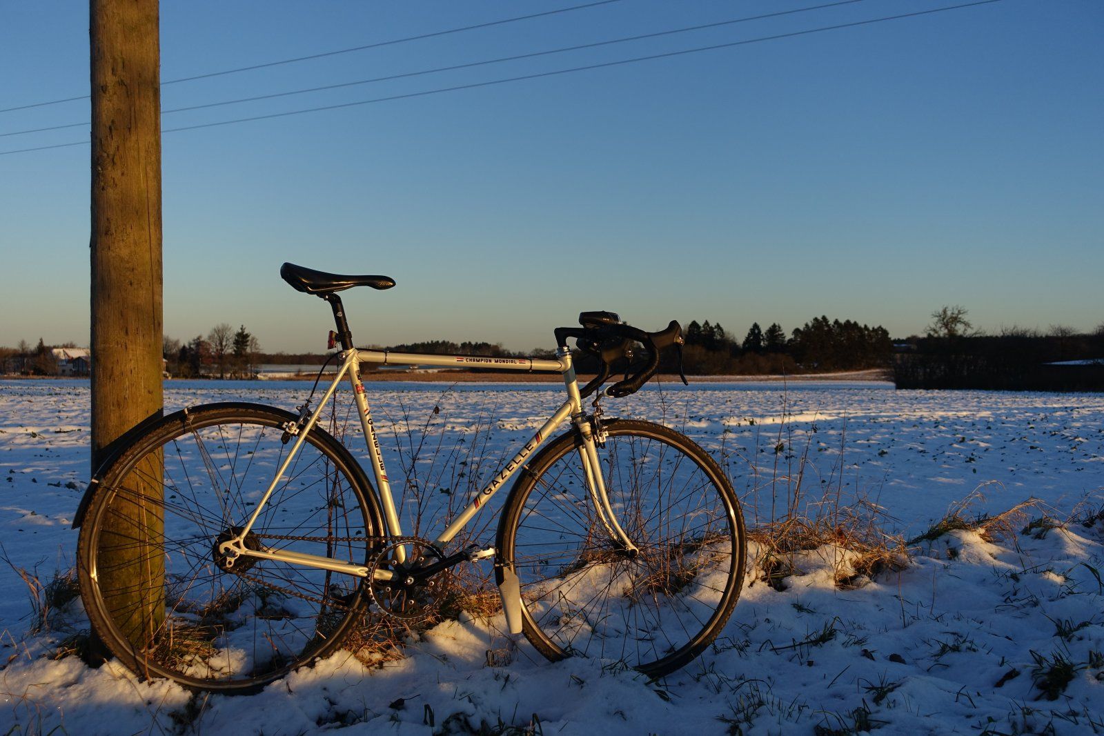

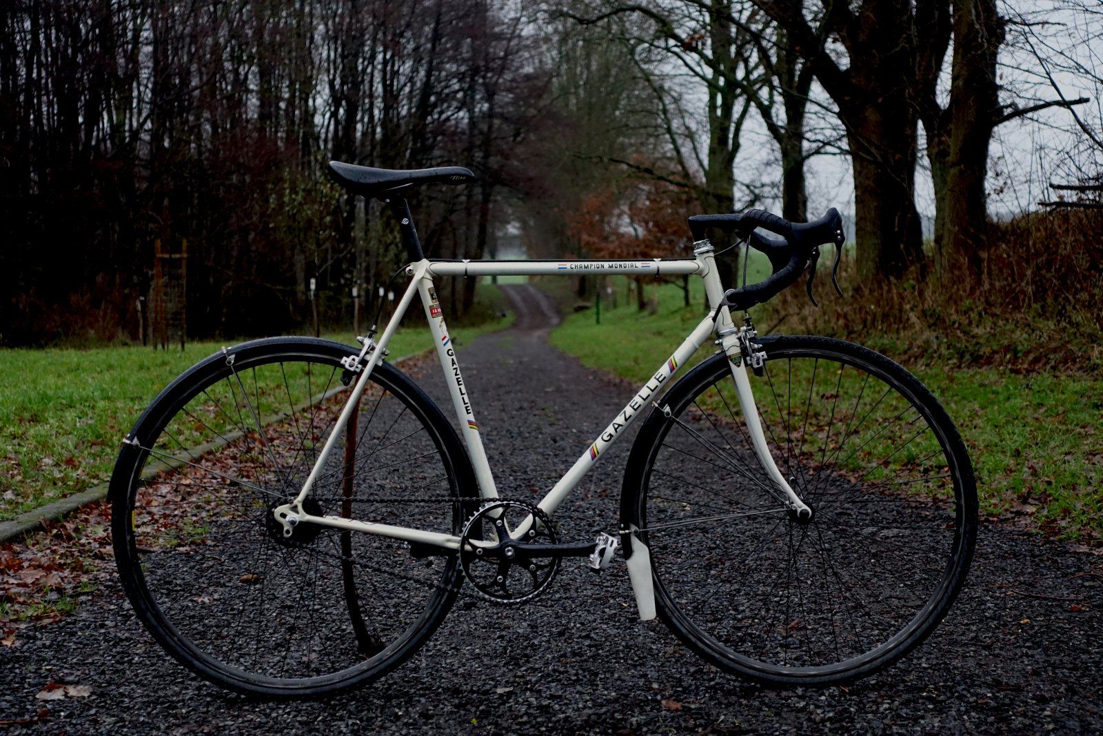

Nicht schlecht.Dauerregen, alles grau und öde, perfektes Wetter um das neue Gerät einmal zu testen.
Die Schaltung läuft wunderbar geschmeidig, Bremsklötze müssen noch neue ran. Bremskörper am liebsten auch, aber die aktuellen passen erst einmal. Die Pedale sind schlimm, reichten aber für die ersten paar Schmuddelkilometer aus und waren halt gerade griffbereit. Der Rahmen ist gewachst, es kann also losgehen.

Na gut, dann werde ich noch ein paar Infos zum Aufbau nachlegen. Kurz die verbauten Teile:ich glaube für alle könnte von Interesse sein welche Einzelheiten von einem Standard Aufbau abweichen....
danke @derMicha, ein echter Bastard dieses Rädchen. Aber sehr funktionell aufgebaut!Na gut, dann werde ich noch ein paar Infos zum Aufbau nachlegen. Kurz die verbauten Teile:

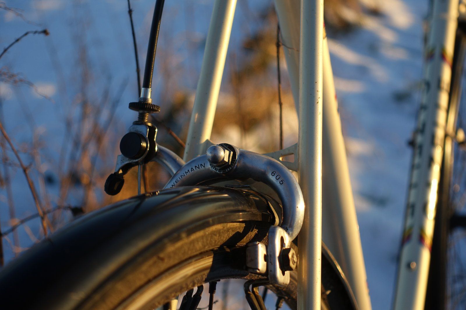

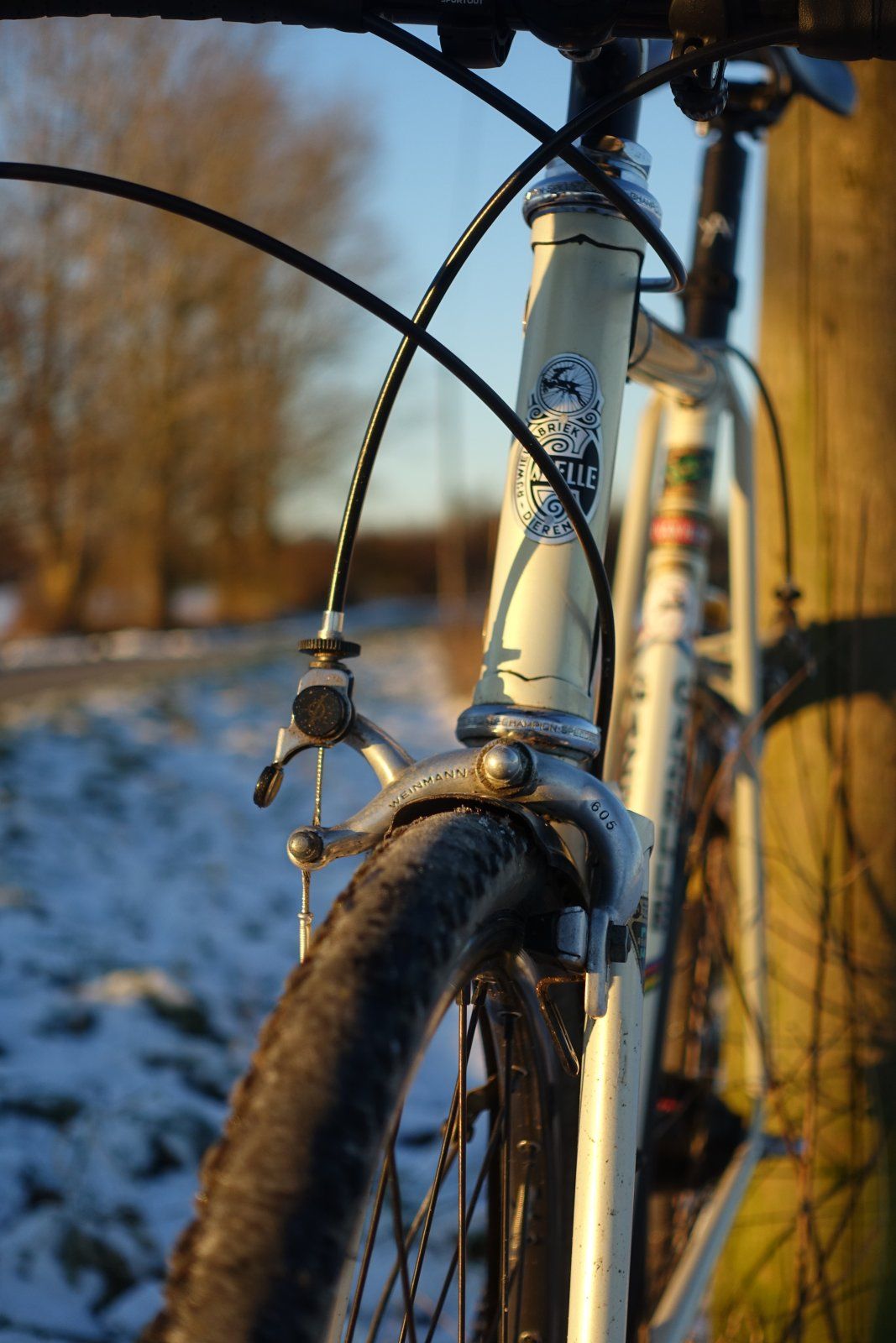

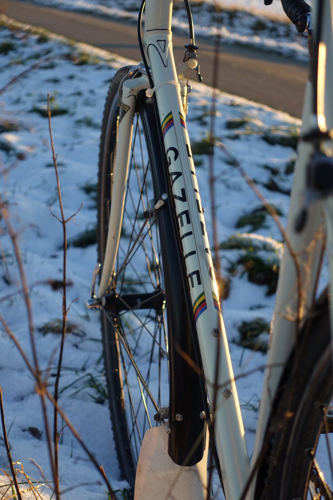

Bremsen: Weinmann 605 Bremskörper und Tektro RL-340 Hebel. Bremst wesentlich als anfangs befürchtet und die Bremshebel fassen sich sehr gut an. Empfehlenswert.
Lenken und Sitzen: Cinelli XA Vorbau, Eubios Lenker, Vai Stütze und ein Flite.
Schutzbleche: Bluemels in 45mm Breite. Passt sehr gut zu den 30er Schwalbe CX Comp.

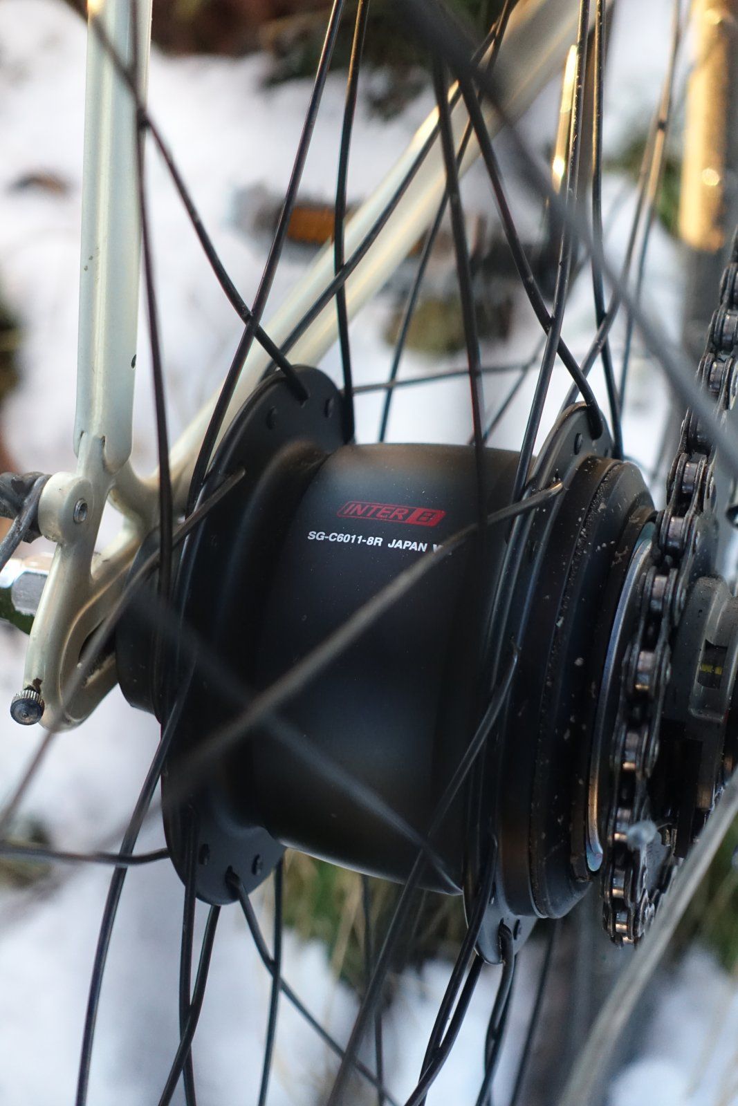

LRS: Mavic Open 4CD. Vorne eine Shimano LX Nabe und hinten ein Shimano Inter 8 SG-6011.

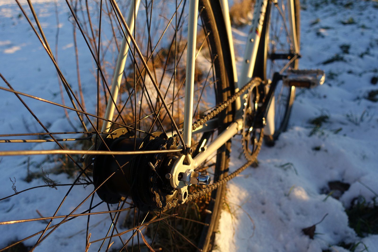

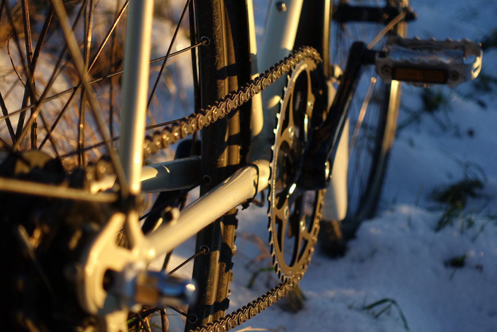

Um auf eine Einbaubreite von 126mm zu kommen habe ich, wie vor ein paar Seiten vorher beschrieben, eine Kontermutter weggelassen. dann musste ich den Rahmen nur um ca. 3mm beim Einbau aufbiegen. Das tut einem Stahlrahmen nicht weh.
Der Schaltzug wird komplett umhüllt am Unterrohr geführt und unterm Tretlager an der Kettenstrebe entlang zum Gegenhalter an der Nabe geführt. Ich habe leider keine schönen Schellen dafür gefunden, drum musste ich möglichst unauffällig Kabelbinder nehmen. Vielleich finde ich ja einmal Schellen dafür, aber funktionieren tut es auch so.

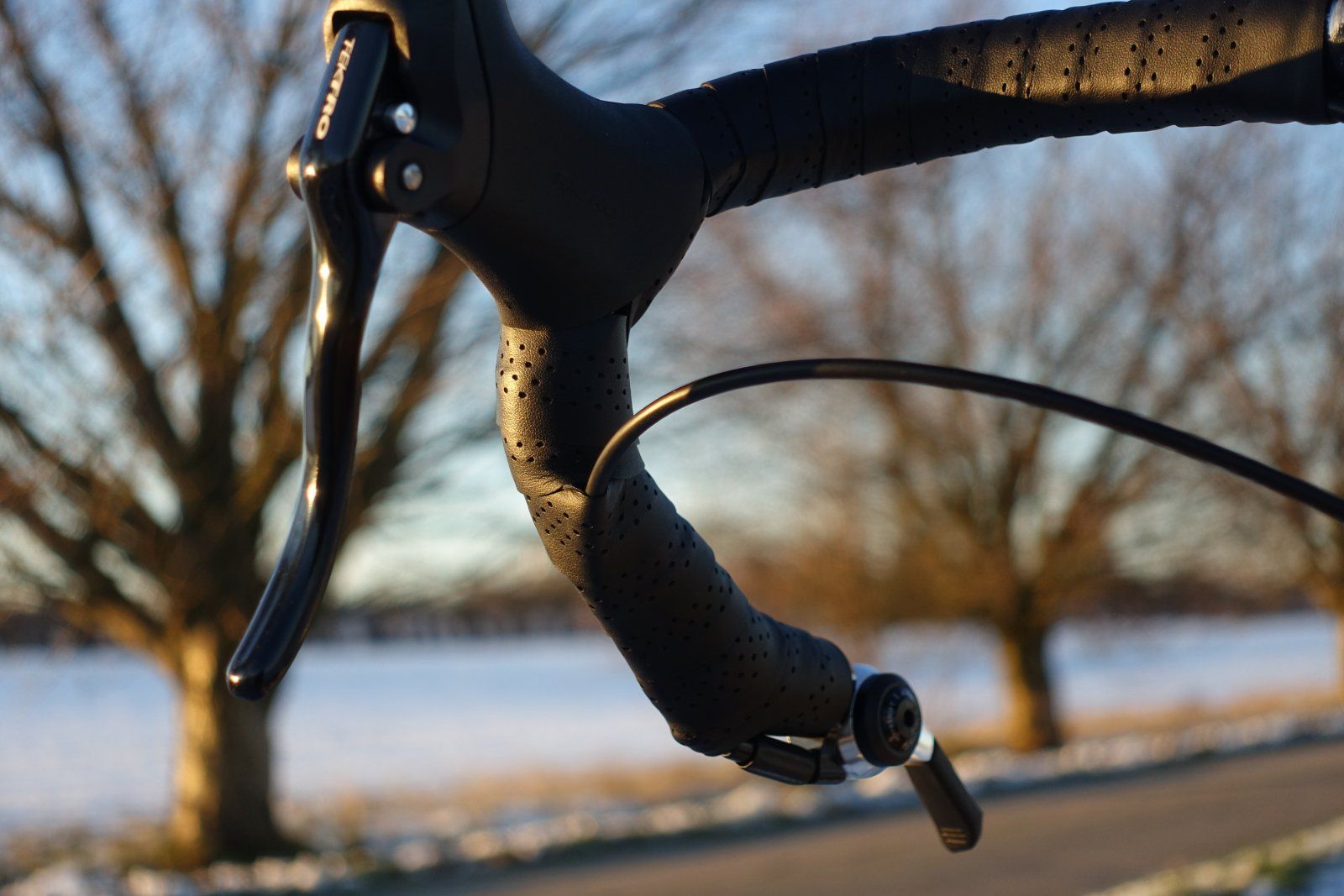

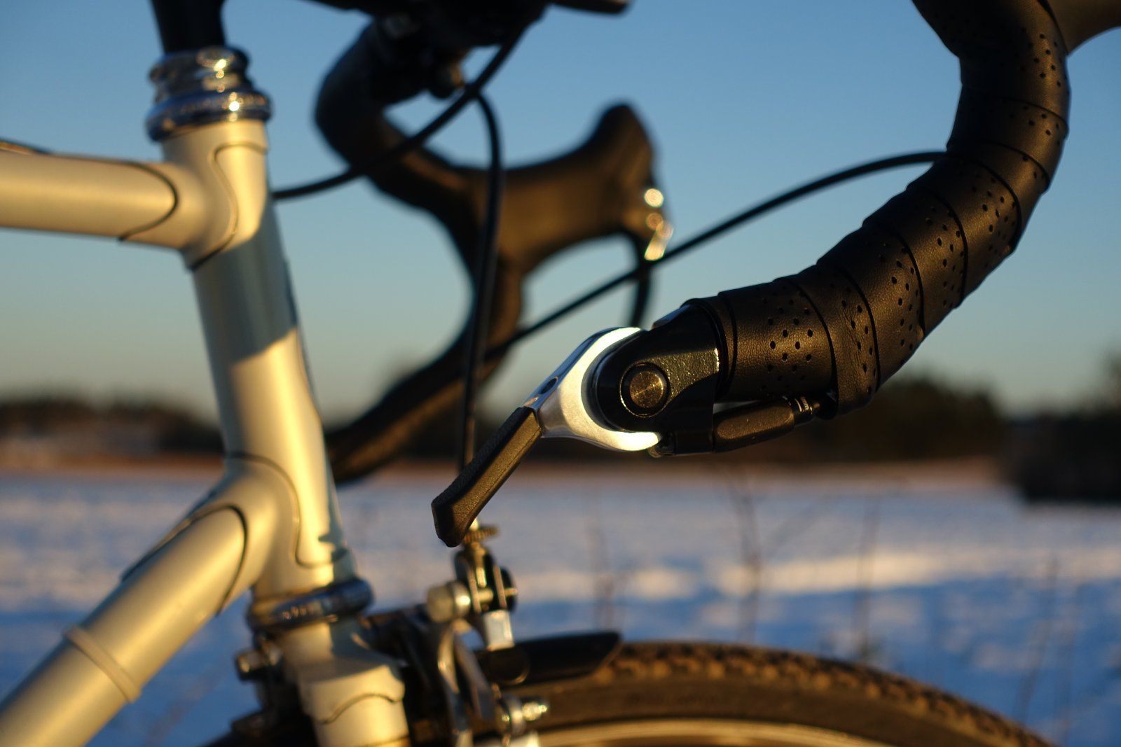

Am Lenkerendschalter von Microshift, speziell für Alfine/Nexus und ziemlich teuer, habe ich noch einen Einsteller montiert. Damit konnte ich die Feineinstellung nach der Zugmontage an der Nabe problemlos vornehmen.

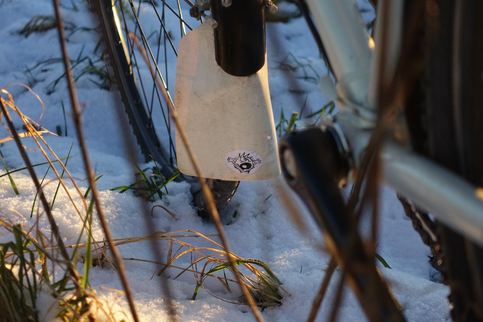

Die Bleche passen wie angegossen, ich muss nur den Spritzlappen tauschen bzw. verlängern. Die Füße und Hosen bleiben zwar trocken und sauber, aber es spritz noch so gerade eben ans Tretlager/Kurbel. Das ist ja nicht Sinn der Sache.

ich glaube die sind an der Nabe falsch eingehängt... oder?Die Speichen sehen arg geschlängelt aus
Nee, sieht aus wie verflochten. Erst an der dritten Kreuzung hätte die Speiche gekreuzt werden müssen.ich glaube die sind an der Nabe falsch eingehängt... oder?
Genau, das ist es!Nee, sieht aus wie verflochten. Erst an der dritten Kreuzung hätte die Speiche gekreuzt werden müssen.
