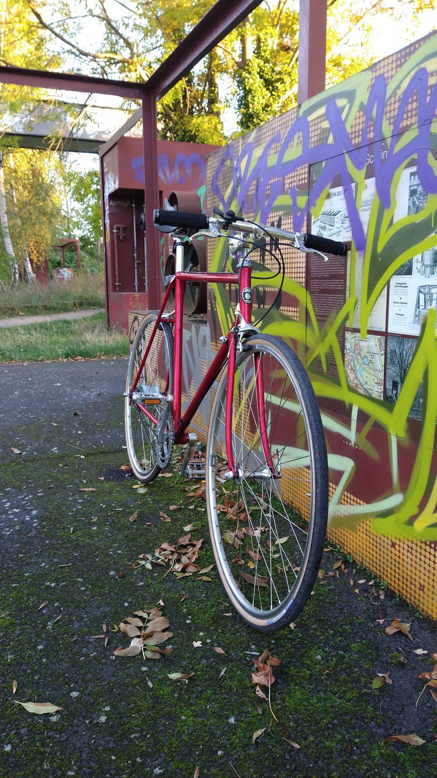

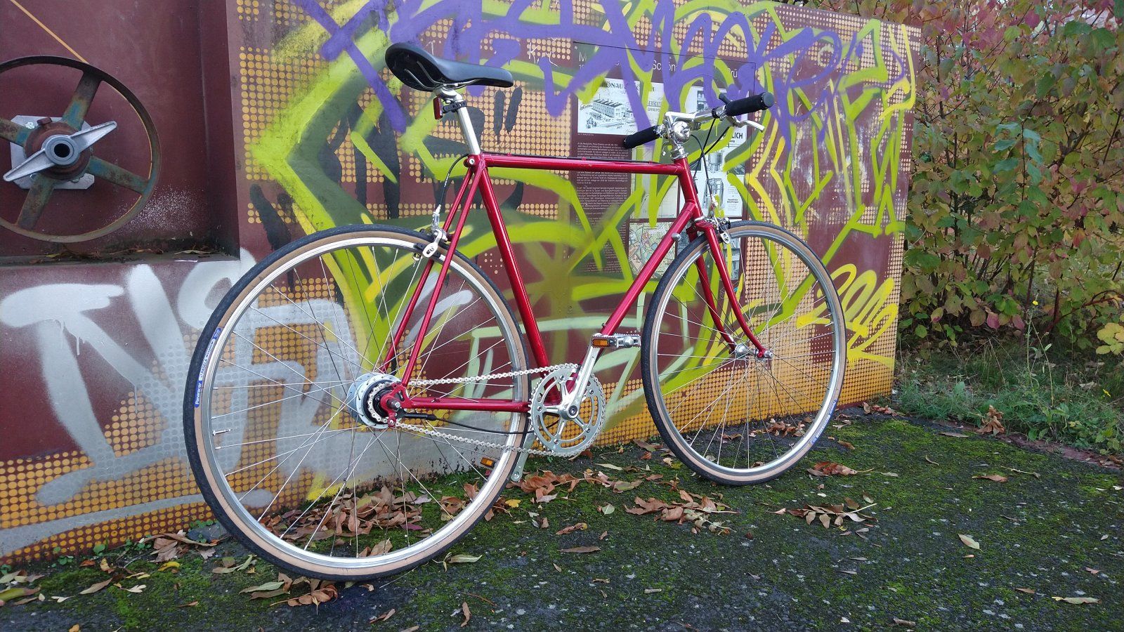

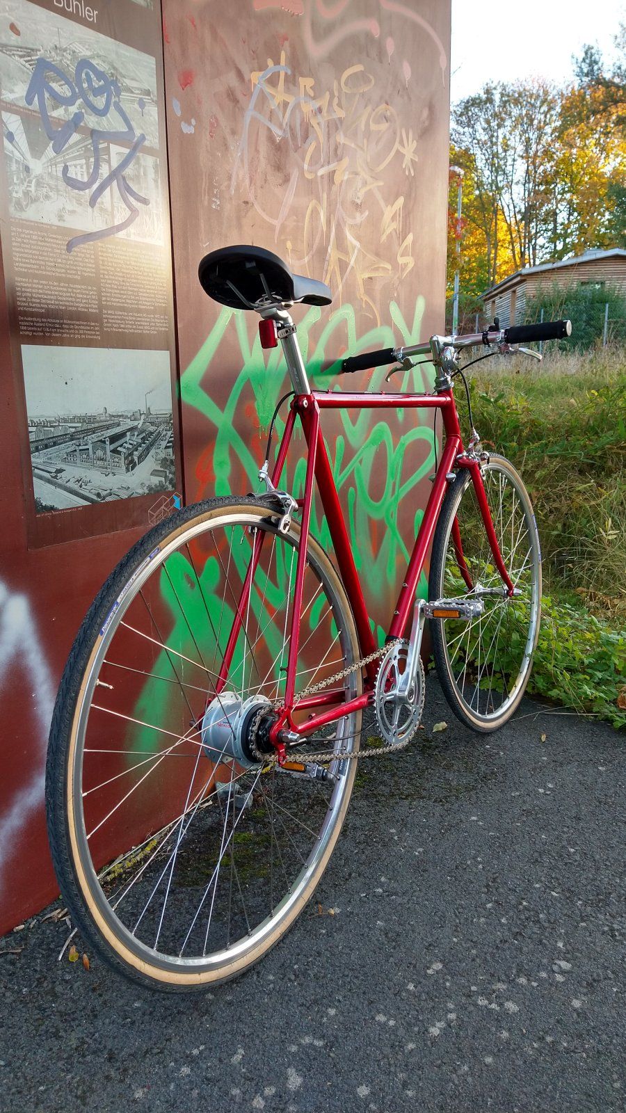

Den Thread habe ich vor ein paar Monaten entdeckt und (als Gast) mit Interesse gelesen, da ich zu diesem Zeitpunkt bereits den Entschluss gefasst hatte einen ähnlichen Umbau vorzunehmen - eine Inter 8 Premium mit einem Stahlrahmen verheiraten. Ein Flitzer für den Alltag und trockenes Wetter, ohne Schutzbleche etc.
Die einzige "Modifikation", die ich vorgenommen habe, war, die linksseitige 7mm Mutter gegen eine 3,4mm Nabenmutter auszutauschen (beim Einspeichen natürlich berücksichtigt). Habe also ca 128,4mm Einbauweite die problemlos in den Rahmen passen.
Mit der Zugverlegung bin ich noch nicht zufrieden, da muss ich noch mal bei, ein neuer Steuersatz soll nächste Woche auch noch rein. Aber es fährt, es schaltet und bremst. Da ich absoluter Neuling bin, was Fahrrad-Schrauberei angeht bin ich schon ziemlich zufrieden mit dem Ergebnis (ein Hoch auf die Selbsthilfewerkstatt!).
Hier noch ein paar Schnappschüsse.

Das Ergebnis ist für eine Prämiere gat nicht mal schlecht geworden.
Ich stelle mir allerdinx die Frage nach dem Sinn des Konzepts - Der einzige Vorteil der Nabenschaltung ist ja der, dass das Getriebe gekapselt und damit wetterfest ist.
(Zusätzlicher, aber nicht praxisrelevanter Vorteil ist, dass eine Nabe auch im Stand geschaltet werden kann.)
Aber was mich gerade an Shimanonaben nervt, ist die unsinnige Gangabstufung. Der Sprung zwischen den meistgefahrenen Gängen 5 und 6 ist viel zu größ, da müsste noch ein Zwischengang rein.
Sowas toleriere ich nur an einem Rad, bei dem es nicht auf Genuss und Fahrfreude ankommt, sondern bei dem es nur ums Transportieren und Ankommen geht - also am Regenrad. Und da brauchts Schutzbleche und Licht. Mindestens.
Aber wenn man auch am Regenrad das ungute Getriebe toleriert, gibt es manchmal Teile, die noch mehr nerven. In meinem Fall war es der Lenker. Der macht zwar einen ergonomischen Eindruck, ist aber alles andere als das. Nach spätestens 10 min hate ich immer Handgelenkschmerzen.
Umbau auf Rennlenker (und deswegen mech. Bremse) mit Lenkerendschalter hat die wesentliche Verbesserung gebracht.
Der Sattel kommt auch noch weg, der taugt auch nicht viel.
Auf der anderen Seite bin ich begeistert vom Schalthebel: Jtek Lenkerendschalter f. 8-fachnabe. Sehr angenehmes und präzises Klickverhalten. Wenn die Nabe besser gestuft wäre, wäre das eine ideale Kombi.

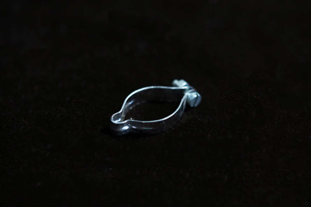

Man könnte dem Zug noch ne Schelle an der Kettenstrebe spendieren. Aber sonst...
Sowas in etwa:
Sowas habe ich auch schon ins Auge gefasst, kommt evtl noch, aber zunächst werde ich wahrscheinlich die Zughülle noch ein bisschen kürzen, evtl wäre die Schelle dann überflüssig.
Hatte tatsächlich zunächst überlegt nur eine Schelle an die Kettenstrebe zu setzen und auf die Schelle am Unterrohr zu verzichten, aber das war mir doch nicht geheuer und ich hab's gar nicht erst probiert.
