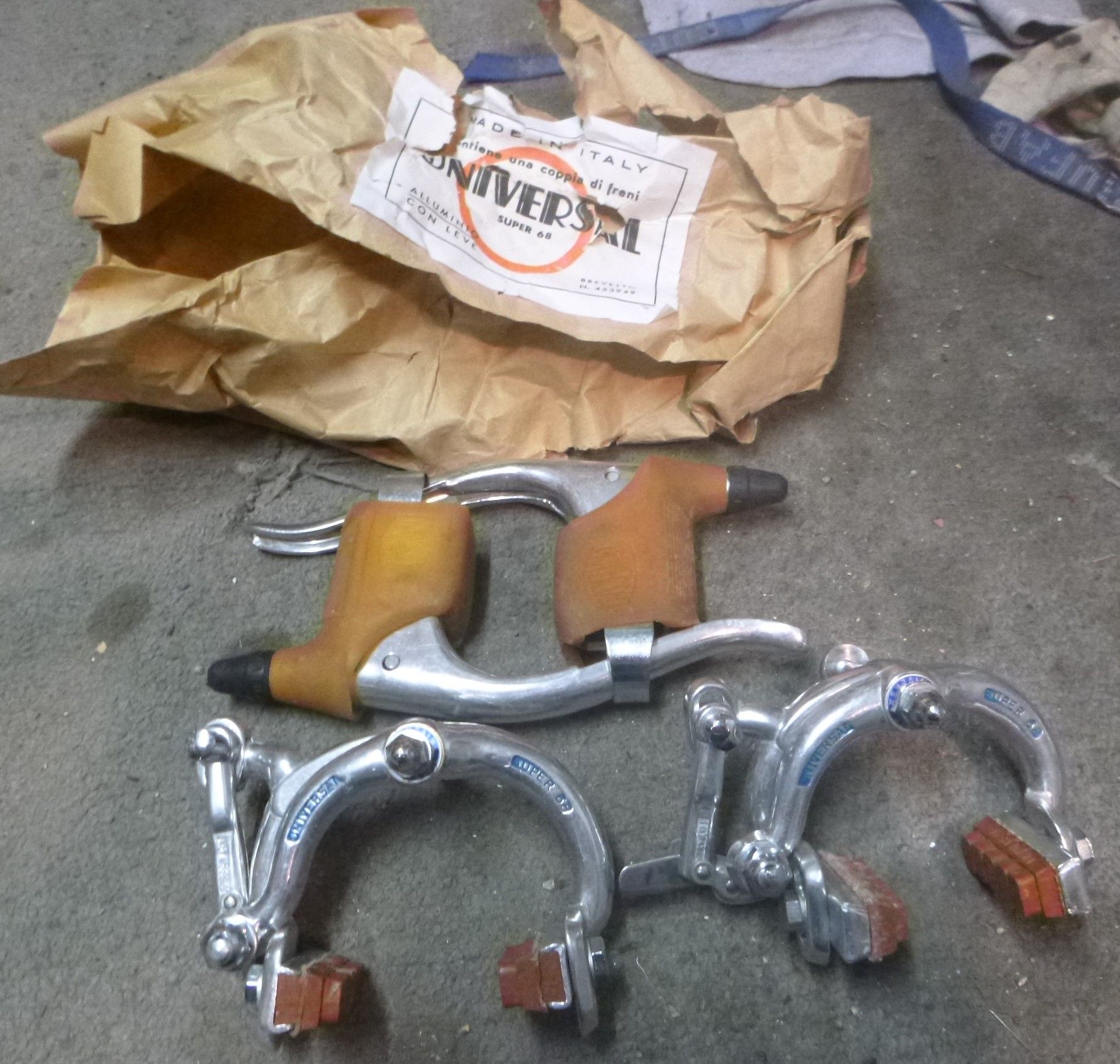

Und hast Du mal Bilder vom Bremsenset? :) Und wo ist denn der Unterschied zu Mod.61?

Von den Bremsen mache ich Foddos, wegen der Felgen unter DIAMANT Rennrad in der Bucht schauen. Sehen so aus.

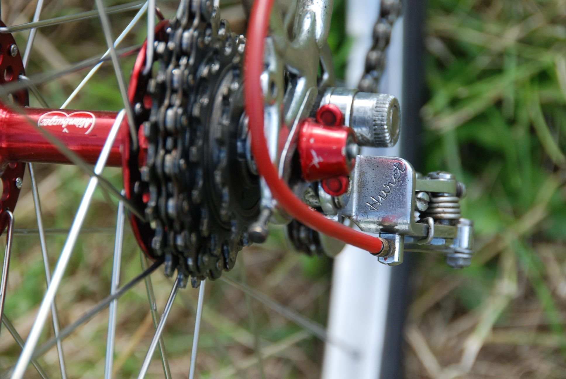

Huret Allvit oder Svelto 1. Gen - ich würde der Svelto den Vortritt lassen sieht optisch eleganter aus uuuund ist "technisch" mE einen Tick besser als Allvit.
Das sehe ich nicht so, und ich bin auch nicht allein. Die Svelto´s schlagen gern aus.....nun könnte man meinen" ist doch egal, seht doch unter Ferderspannung"....das Problem ist: der Käfig steht dann nicht mehr parallel zu den Ritzeln ( so als wenn das Schaltauge verbogen ist).

Also das ordentliche einstellen der Allvit hat mich enorm Nerven gekostet, die Svelto war easi:-) daher meine subjektive Zurschaugabe...
Also das ordentliche einstellen der Allvit hat mich enorm Nerven gekostet, die Svelto war easi:) daher meine subjektive Zurschaugabe...
Da muß man doch im Grunde nur die Endanschläge einstellen. Sowas wie Umschlingung stellt doch kaum einer ein, die meißten glauben doch die horizontalen Ausfaller seien zum Verstellen des Radstandes.;)
War das Schaltauge gerade? Sonst stellt man sich einen Wolf.
Meine 1. Allvit schaltet tadellos am STIER und das Einstellen war kein Problem.
