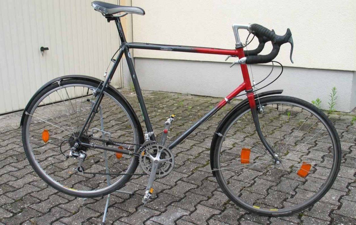

Es ist vollbracht, der Hobel ist fertig und im Dreck getauft. Es hat ein bisschen gedauert, aber was lange wehrt wird ja bekanntlich nicht sooo schlecht. Irgendwie ist an dem Rahmen einiges krumm, trotz allem lässt er sich auch freihändig völlig sicher und vor allem geradeaus bewegen. Zudem hat der Rahmen schon einige Kampfspuren, aber a) muss das ja beim Crosser so sein und b) sieht der noch vorhandene Lack extrem schikk aus. Also auch aus der Sicht alles gut. Das Motto war ja von Anfang an einen bunt gemixten Bastard aufzubauen. Wild gemixt aber funktionell. Der Adventskalender hat mir dann aber noch die Prämisse "möglichst japanisch aber ohne Shimano" eingebracht. Das ist mir auch größtenteils gelungen, aber da ich das Gerät eh als Wanderbaustelle betrachte wird die Zeit da sicherlich noch ein paar Änderungen beisteuern.
Aktuell ist folgendes Verbaut:
Rahmenset:
Ein verstoßener Crosser der belgischen Marke Diamant (Vielen Dank an Mike!)
Innenlager FAG
Steuersatz HattaSwan mit Tange Levin Teilen
Schalterei:
Suntour Superbe Pro Schaltwerk (Dank an Mathias!)
Suntour Cyclone Schaltwerk (Dank an Chris!)
Suntour Microshift Lenkerendschalter (Dank an David!)
Bremserei:
Frogleg Cantis mit Swissstop "Rat" Belägen (Dank an Chris!)
Dia Compe Gran Compe Hebel (Dank an Chris!)
Kurbelei:
Sugino XD 175mm, 42/34 Gebhard Blätter (Danke für den Tip an Chris!)
Look Pedale (Dank an Frank!)
Lenkerei:
Kusuki "Win" Lenker-Vorbau Kombi (Dank an Chris!)
Deda Lenkerband
Laufräder:
Vorne Sansin Nabe mit Mavic Open 4 CD (Dank an Robert und Chris!)
Hinten Mavic 501 Nabe mit Mavic Open Sup (Dank an Robert!)
Schraubkranz 14-28 Shimano (er lag vor mir im Laden und ich war schwach...)
Sitzgelegenheit:
Turbo Sattel in ehemals weiß (Dank an Robert!)
San Marco Stütze in 27,2 und gruseligem Zustand
Der Name Chris ist ja geradezu inflationär oft gefallen. Fix durchgezählt: Es sind vier verschiedene.
Fazit: Eine wilde Teilemischung die in Wald und Flur extrem Spaß macht (das 42er Blatt ist ein bisschen lütt...)! Einen
Crosser kann ich jedem nur empfehlen
Ein kleiner Extradank gilt noch dem Jens aus dem tiefen Süden. Dein Bremsen-Angebot ist mir damals in meinem Chaos total
entfallen. Tut mir leid, dass ich mich nicht mehr gemeldet habe! Vielleicht kann ich das mit einem Eis auf Rügen mal wieder gutmachen
Und an alle hier Beteiligten vielen Dank für die Anregungen und die geduldige Beantwortung meiner vielen Fragen
Gruß aus´m Dreck, Micha
