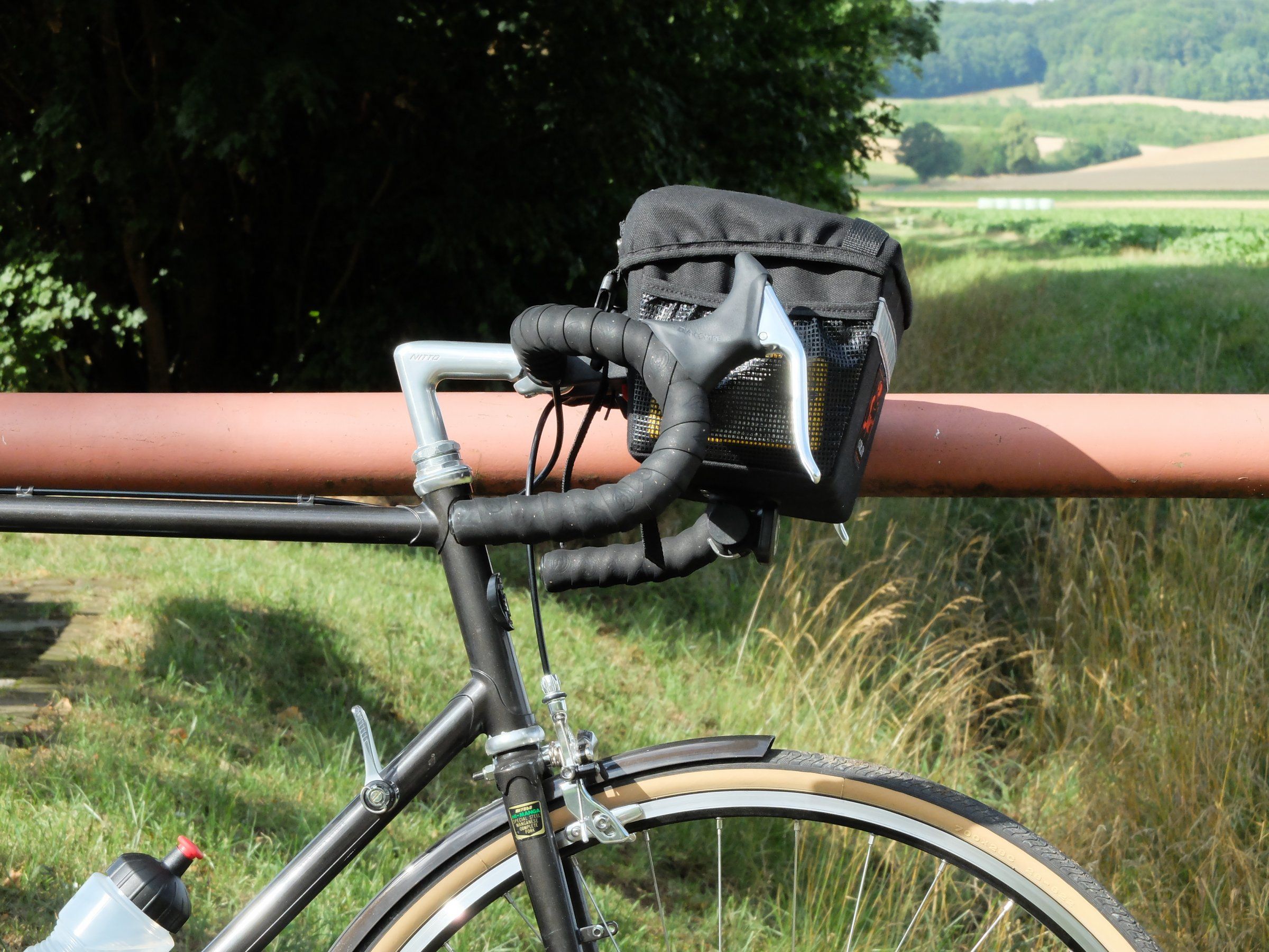

Ich komme z.B. sehr gut mit dem Nitto B135 klar, der hat, ähnlich wie das auf dem Bild von @marmotte27 zu sehen ist, auch diese Biegung nach oben.
Habbich gut getrickst, gelle. Mein Lenker hat gar keine Biegung nach oben so wie der originale Ava Randonneur oder der Nitto. Meiner ist ein dem Phillippe Professionnel nachempfundener Velo Orange. Er ist nur einfach etwas nach oben gedreht und die Bremsgriffe sitzen etwas weiter vorne in der Biegung. Die genaue Position muss halt jeder für sich selbst herausfinden.

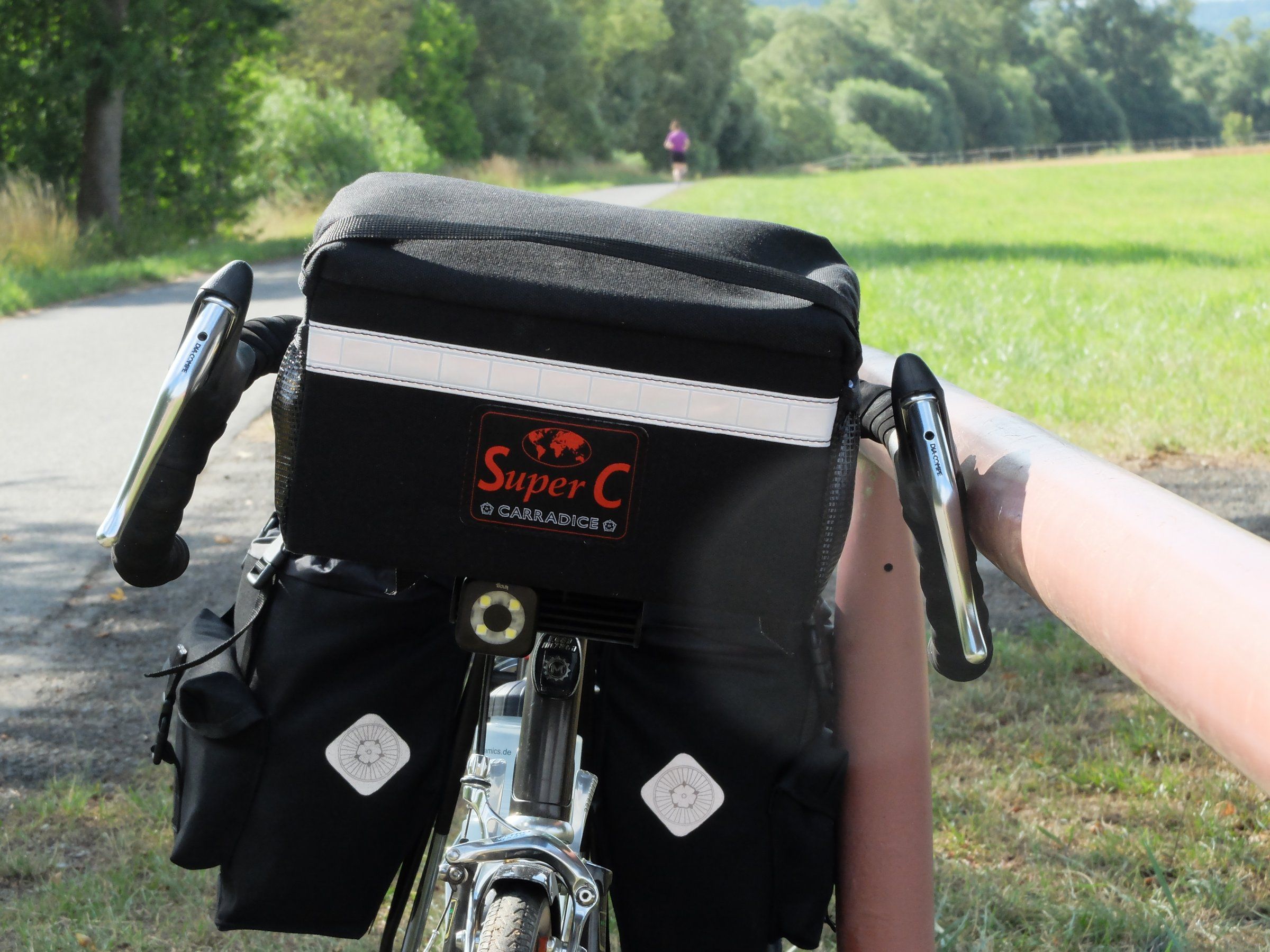

Älteres Foto, zwar keine Spitzhöcker, aber zumindest spitze Bremshebel (auch mit Wulst zum Hände reinlegen):

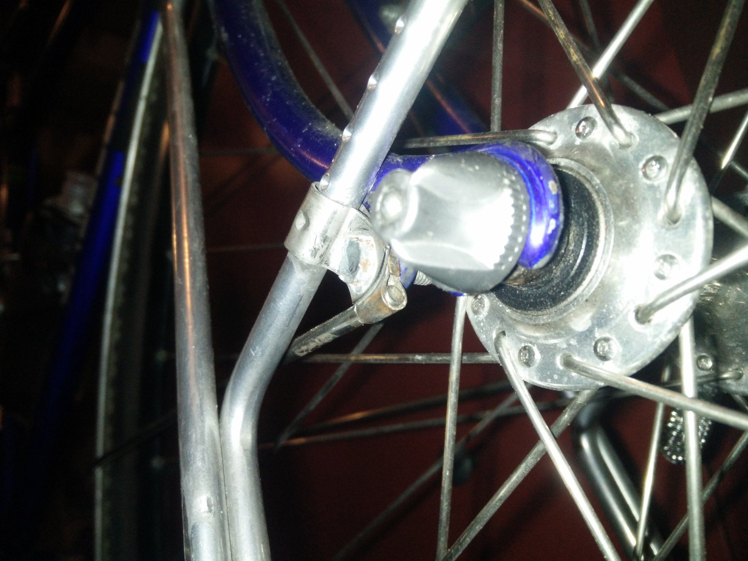

Mich nervt gerade die Befestigung der vorderen Schutzbleche unten an der Gabel. Da rödeln sich mit der Zeit immer wieder die Streben des Blechs raus und dann schleift es natürlich.
Habt ihr eine Empfehlung für gute Schellen die ordentlich und besser als die verbauten Blechdinger halten?

Du könntest die Strebenenden im Schraubstock "profilieren", @roykoeln hatte sowas bei den Spezialstreben an seinem Meral verbaut. Die Verschraubung hast Du mit Loctite gesichert? Ansonsten: Im Notfall mit Verklebung nachhelfen, sieht so nach den Plastemanschetten aus, die Du da verbaut hast, da klappt das vielleicht.

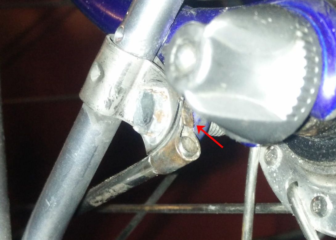

Ich wollte ja noch ein Bild der Problemstelle nachliefern. Leider nur sehr mäßig mit dem ollen Fon, aber man kann den Halter mit der rutschenden Strebe erkennen:
Hmm, bei Isoband beobachte ich immer wieder, dass die Klebefläche unter Druck anfängt zu schmieren und dann bei dynamischer Belastung doch wieder Bewegung in die Verbindung kommt.
Das würde ich auch vermuten, auch wenn ich relativ viel mit Isoband als Lackschoner arbeite und sich da recht selten Sachen losrödeln. Allerdings immer mit größeren Teilen/Durchmessern.

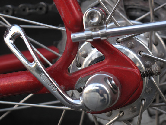

Am Meral von @roykoeln :
Welchen Einfluß übt die Kombination mit dem Lowrider an dieser Stelle aus? Kannst Du das Losrappel des Schutzbleches auch ohne Lowrider reproduzieren?
Wie formschlüssig ist die Schelle?
Vermutlich würde ich testhalber die zumindest dem Bild nach anders aussehenden Befestigungsteile vom HR nach vorn verlegen und testen.Wenn die sauberer abschliessen, selbige nachordern.
Ich würde zwischen die beiden Schellen eine Distanzhülse setzen. Zur Zeit sieht es so aus, als könne die größere Schelle des Lowriders durch die geometrischen Gegebenheiten nicht genug Druck auf die Schutzblechschelle übertragen.
BTW, was ist das da an der Schutzblechschelle? Eine Aufkantung? Die scheint ebenfalls z.Zt. eine ordentliche Klemmung zu verhindern.
Da sagste was, die komische Lasche fiel mir gar nicht auf! Werde ich nahher mal überprüfen. Oder besser gleich in der Mittagspause.
