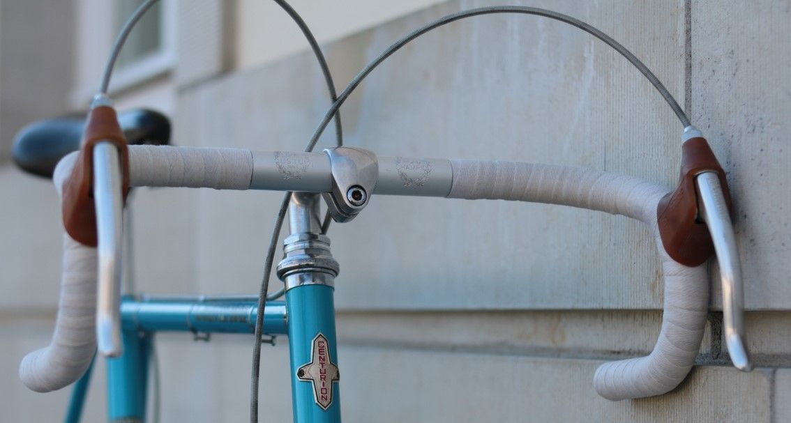

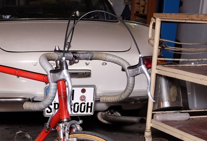

Altes abgelagertes vergilbtes Tressostar (war irgendwann wohl mal weiß), Schellack angerührt und mit blauer Textilfarbe getönt. Auch ca. 6 Lackaufträge. Der Lack löst das Farbpulver nicht wirklich, es entsteht ein ungleichmäßiges Ergebnis, was mir eigentlich ganz gut gefällt. Die 'dreckigen' Stellen an Ober- und Unterlenker stammen aber von der Vergilbung, nicht vom Lack. Wenn man wirklich nachtönen möchte, dann sollte man erst wickeln, dann färben und dann schellacken ...
Tressostar weiß nach 2-fachem Schellackauftrag. Die Textilstruktur bleibt vorhanden, die Farbe dunkelt nur wenig nach. Der Farbton wird etwas satter (habe ich auch schon bei orange gemacht, aber leider keine Bilder). Es entsteht kein wirklicher Glanz:
Generell: alles mögliche Abdecken, da der Lack sehr flüssig ist und beim Pinselauftrag schön rumspritzt. Die Brösel lösen sich in Spiritus nach ca. einem Tag auf. Man muss prüfen, wann die Lösung gesättigt ist, schätzungsweise würde ich sagen bei 20% Brösel.

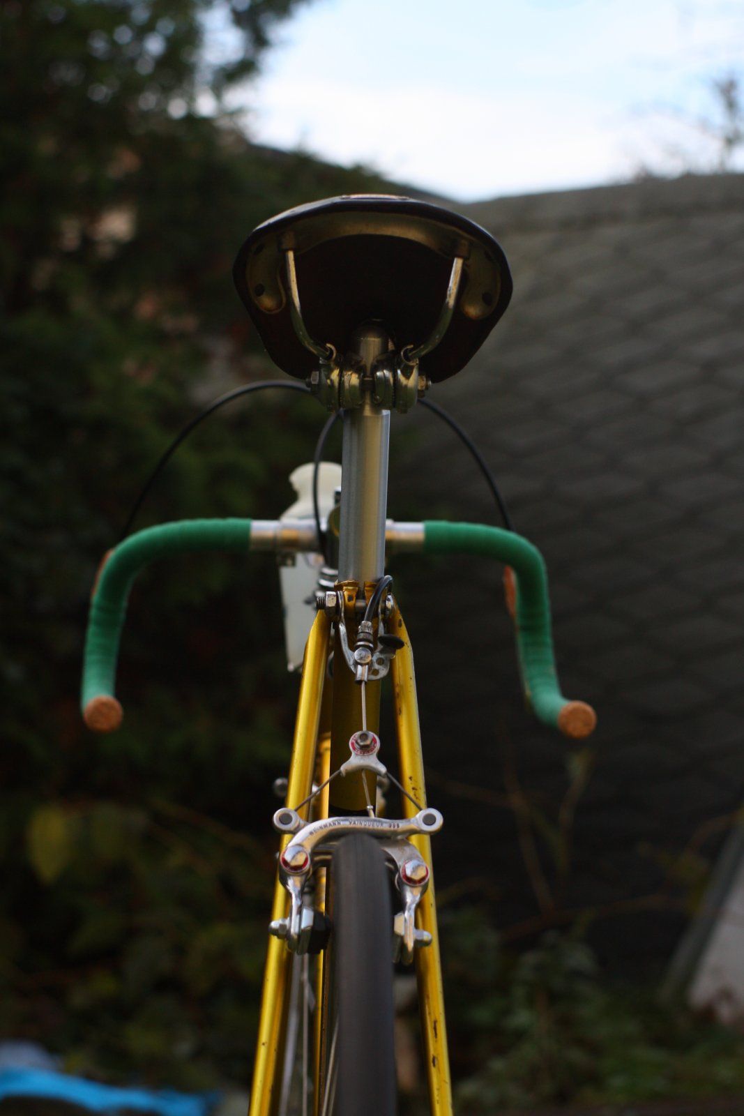

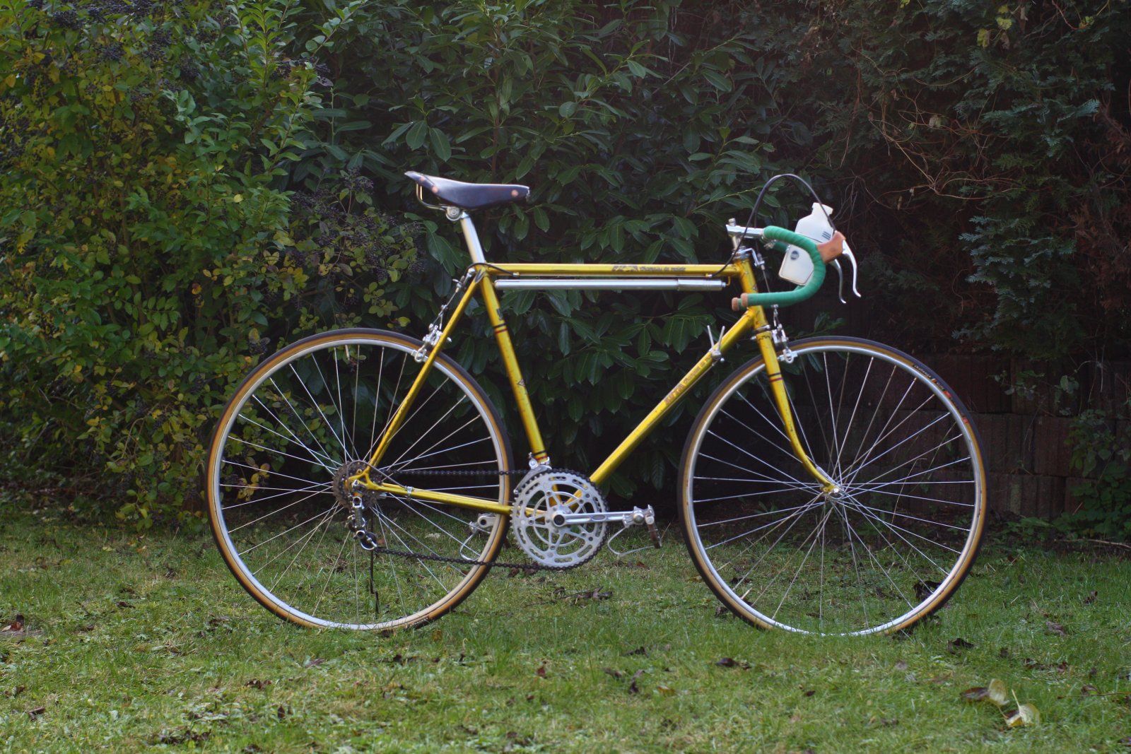

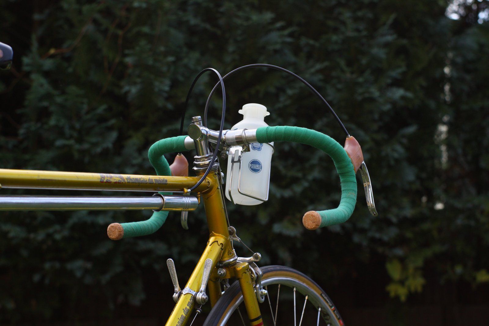

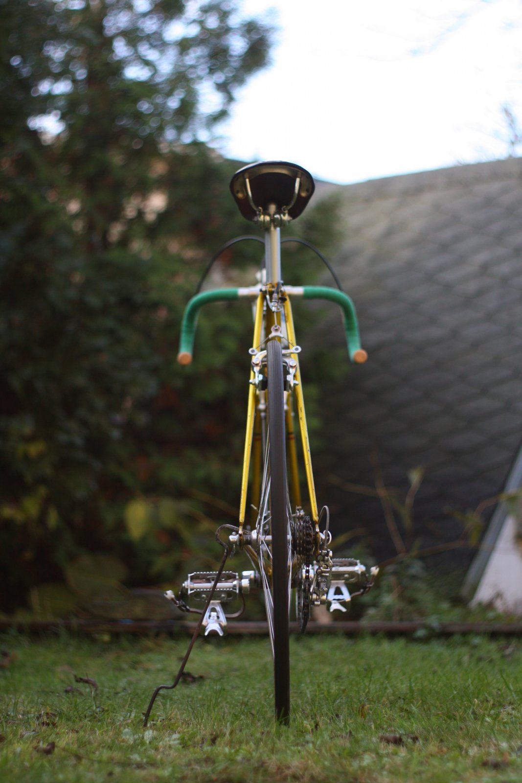

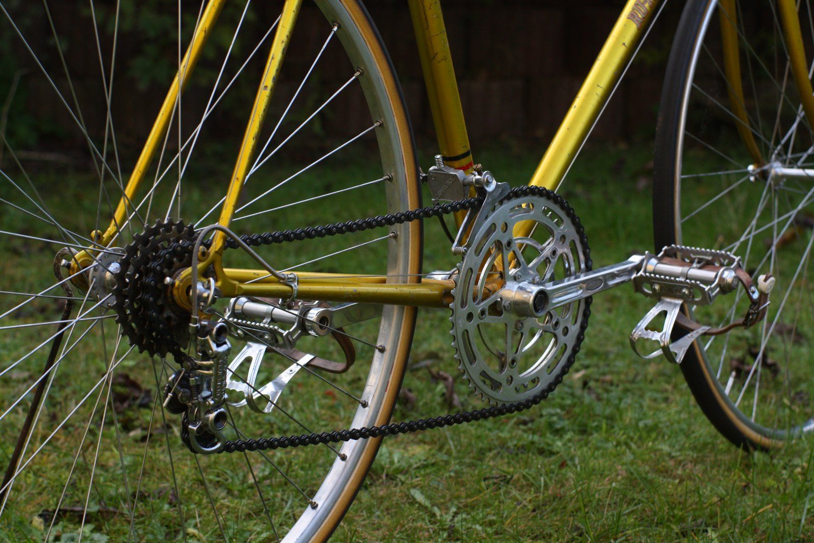

Moin!

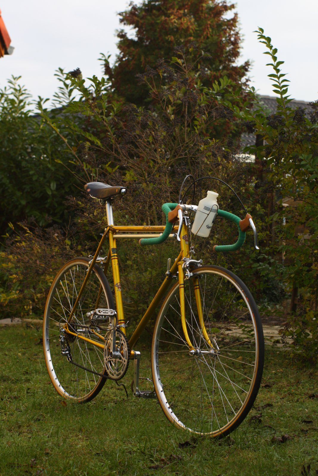

Vor zweieinhalb Jahren kam der Rudolf über Köln und Hannover zu mir und zack!... schon ist er fertig :D.

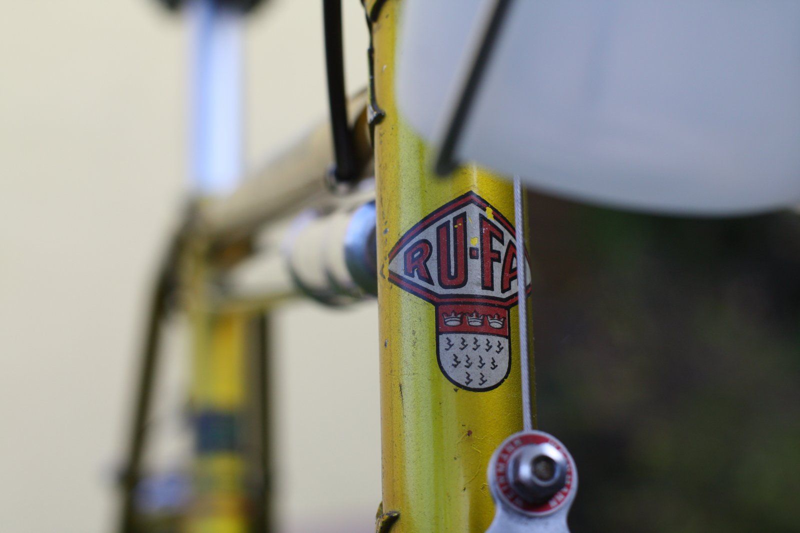

Jaja, es hat wieder ewig gedauert, hunderte blöde Fragen und zig kleine Problemchen säumten den Weg zum fertigen Zweit-Ru-Fa. Dafür gefällt es mir aber auch sehr. Aber was soll ich hier sabbeln, ein paar Fakten und dann Bilders, ich wurde ja schon drauf hingewiesen...

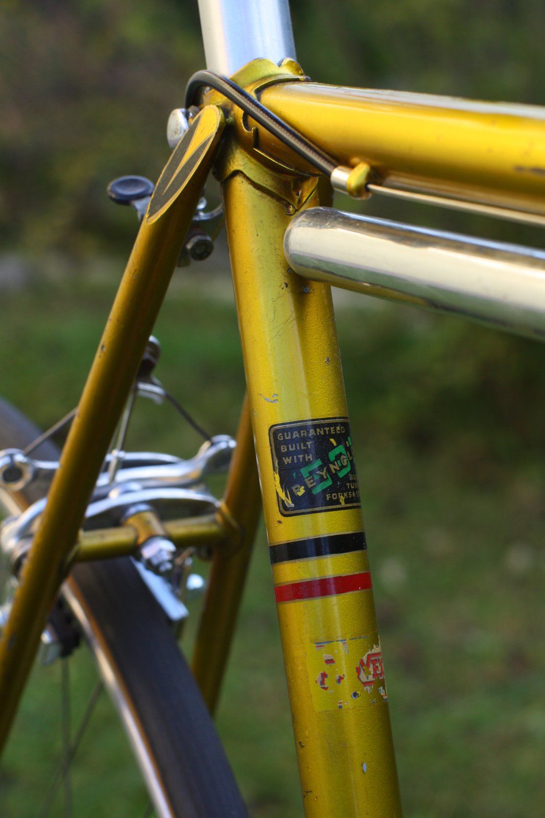

Ru-Fa Rahmenset aus den frühen 60er Jahren.

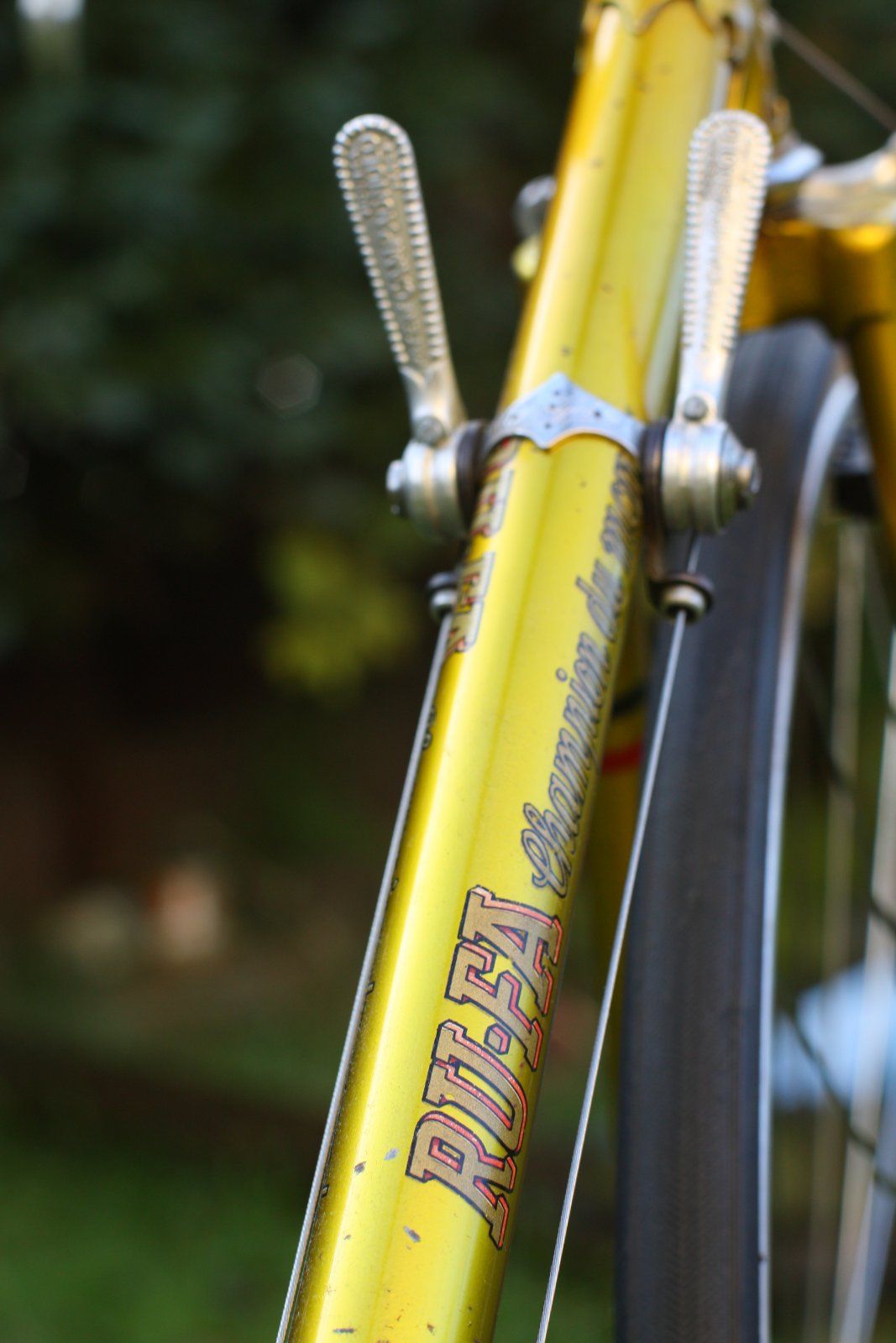

Schalterei zeitgemäße Campagnolo Gran Sport.

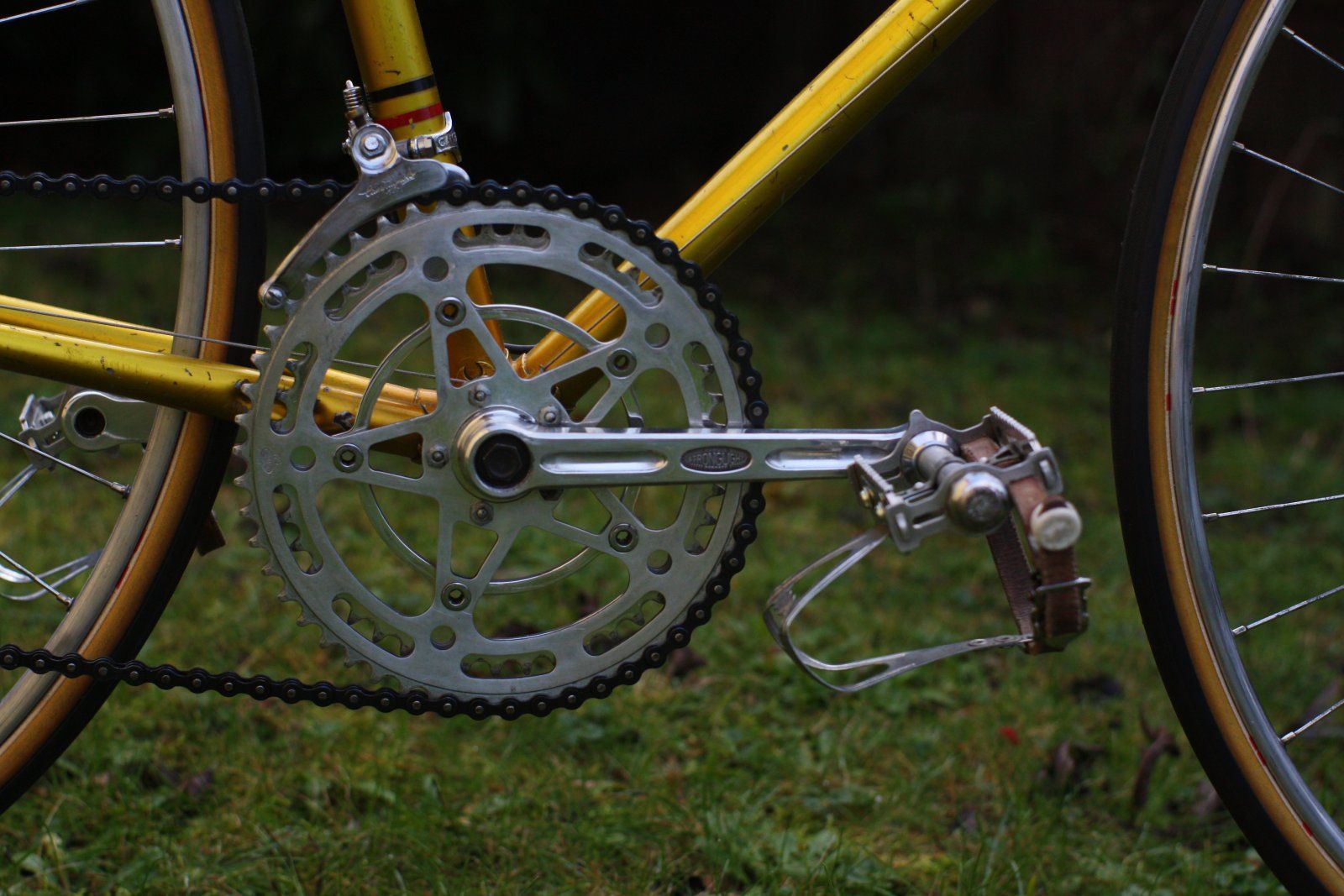

Kurbel Stronglight 49D mit Lyotard Pedalen nebst Binda-Riemchen.

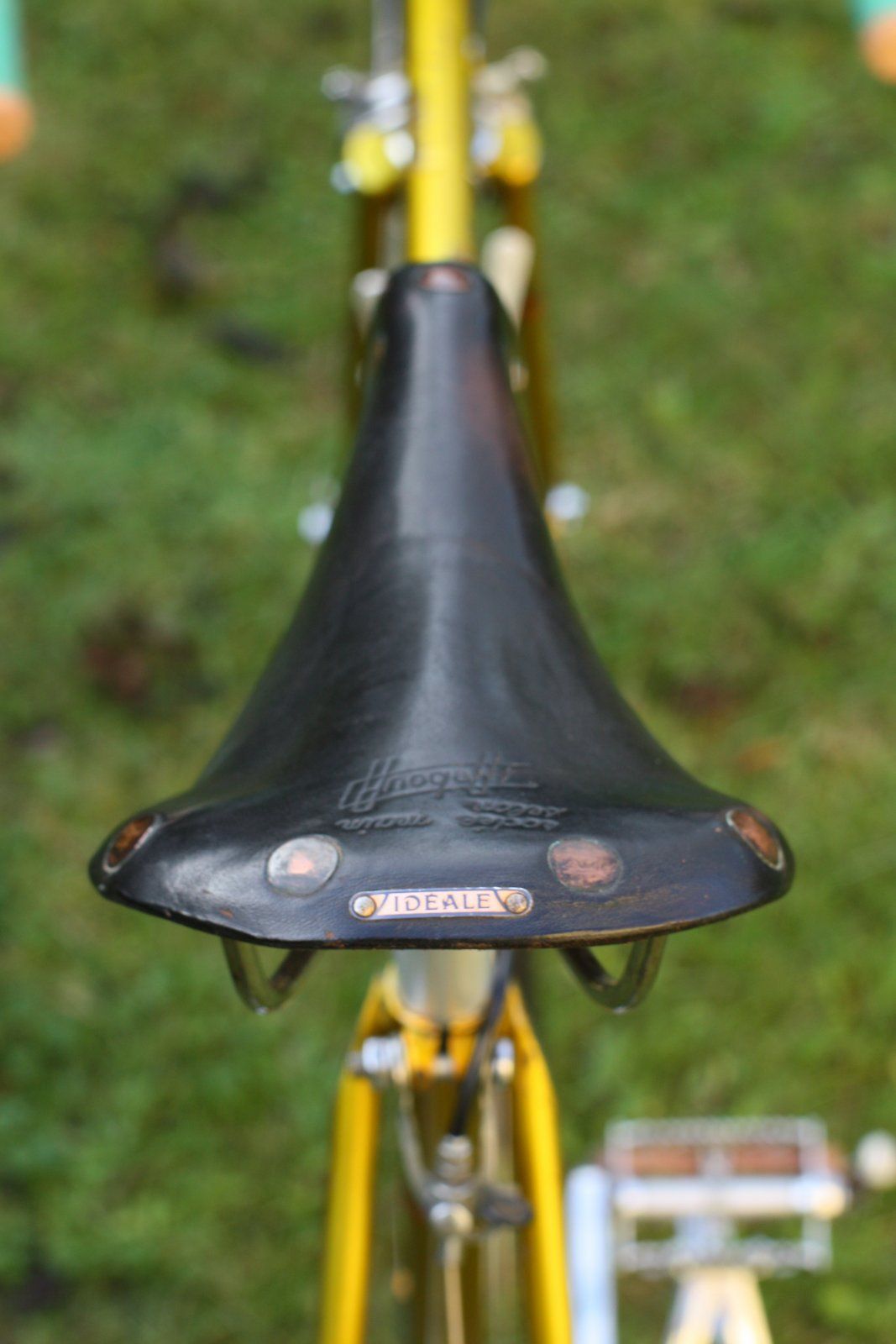

Sattel Ideale 88 auf original Byf-Stütze.

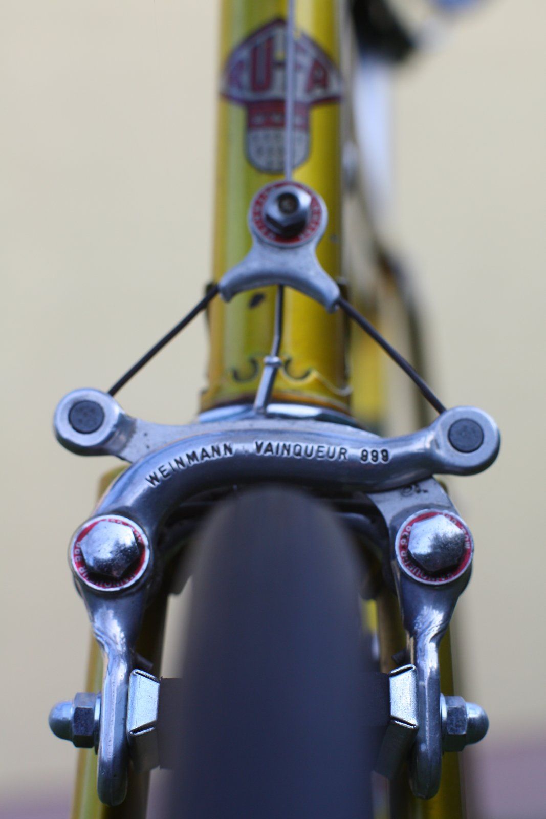

Bremserei Weinmann Vainqueur 999 Mittelzügler mit passenden Hebeln und vor allem HÜTLIS !
Lenkerei ist die klassische Titan-Kombi mit nicht nicht geschellacktem Baumwollband. Das wird aber bei Zeiten aber nachgeholt.
Naben Gran Sport mit Suntour-Kranz an Fiamme Irgendwas Felgen, Challenge Elite Pro Bereitung.
Komplettiert wird das Ganze durch die Silca Pumpe, einem namenlosen Flaschenhalter und einer schicken Buddel vom Bo.
Vielen vielen Dank an alle, die mit Rat, Tat und oder Teilen zum Aufbau des güldenen Rudis beigetragen haben!

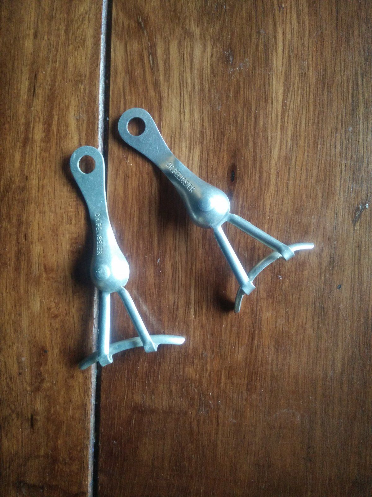

Ich stehe ja auf so kleine Gimmicks am Rad, habe da aber immer nix am Start was spannend wäre. Um so schöner, dass @1234-5 etwas im Angebot hatte wonach ich schon länger schiele :)
Zweifelhafter Nutzen, aber ich finde sie irgendwie schick und werden sich gut am güldenen Rudi machen, denke ich. Das Wochenende wird es zeigen.
Vielen Dank auf jeden Fall an den netten Verkäufer, der sogar einen mehr als großzügigen Rabatt gewährte. Vielen Dank auch an dieser Stelle noch einmal :bier:
