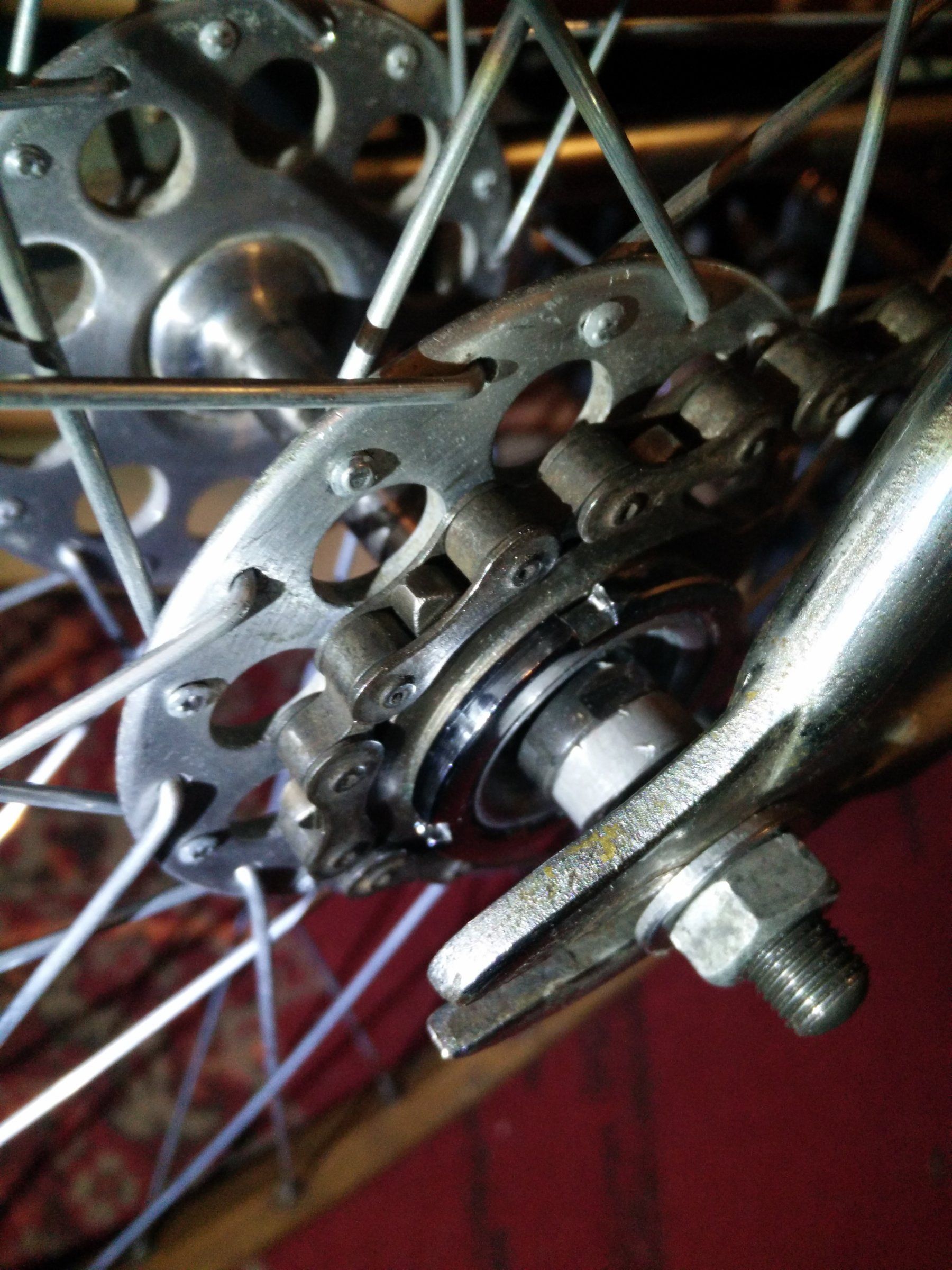

Frage!
Da gehört zwischen Ritzel und Kontermutter noch ein Spacer, oder? :rolleyes:
Nee, wozu? Da ist auch kein Platz für da, das Gewinde schließt ja jetzt schon bündig ab. Aber der Bund vom Ritzel gehört in Flanschrichtung.
Es ist also korrekt, dass sich das Ritzel beim 'Rücktritt' etwas auf dem Gewinde bewegt? Ca 1/5 Umdrehung.
Ich hätte gedacht, dass das Ritzel fest auf der Nabe sitzt...
Nein, dann hast du das Ritzel und den Konterring noch nicht richtig festgezogen. Aber jetzt fällt mir erst auf: man brauch ja wohl eine Blockkettenpeitsche? Oder Passt da eine normale Kettenpeitsche?
Fahr mal ne steile Einfahrt hoch ein paar mal. Solange du nicht richtig skidden kannst (kannst du mit 52-16 bestimmt noch nicht) hält das gut genug für die Bahn.
Wenn dir dann beim Ausrollen und Gegehalten auf der Bahn was komisch vorkommt, trittst du einfach wieder vorwärts und lässt ohne Gegenhalten ausrollen.
