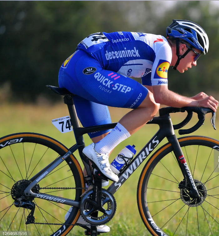

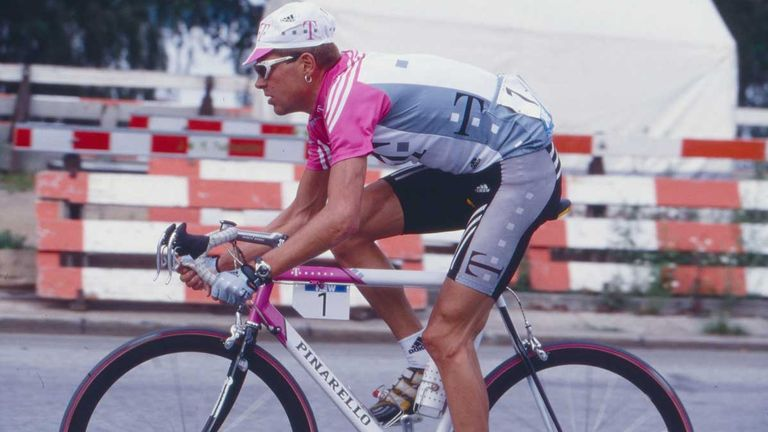

Also mittlerweile fahren auch am Rennrad kaum noch welche klassisch.
heute fährt man recht weit vorne

Danke, sonst bin ich immer derjenige, der Fotos von Evenepoel & Co. zu dem Thema reinstellt, aber dachte mir, nee, lass mal nen anderen.. 😉
Hatte seinerzeit auch mal Bilder dazu, wo man Pros genau in waagerechter Kurbelstellung sah, da konnte man auch aus der Ferne sehen, dass das Knielot quasi immer weit vor der Achse ist.
