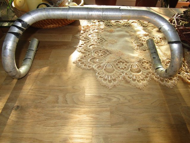

Ich habe gerade im Keller einen Stahllenker gefunden, muss ich später mal ablichten und ausmessen, evtl. ist auch ein Maes über, da muss ich erst meine Projekte noch durchzählen:oops::rolleyes:.
So der Stahllenker fällt weg da nur 22mm Durchmesser, einen Maes von 58 könnte ich entbehren,

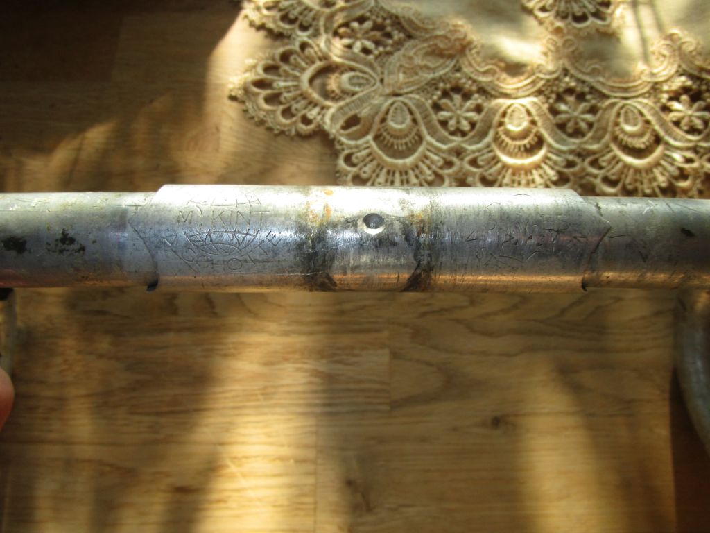

Um zwischendurch der AIP (AufbauInformationsPflicht) nachzukommen:
Lenker ist gefunden.
Kerze mit Kloben könnte am WE perfekt gemacht werden.

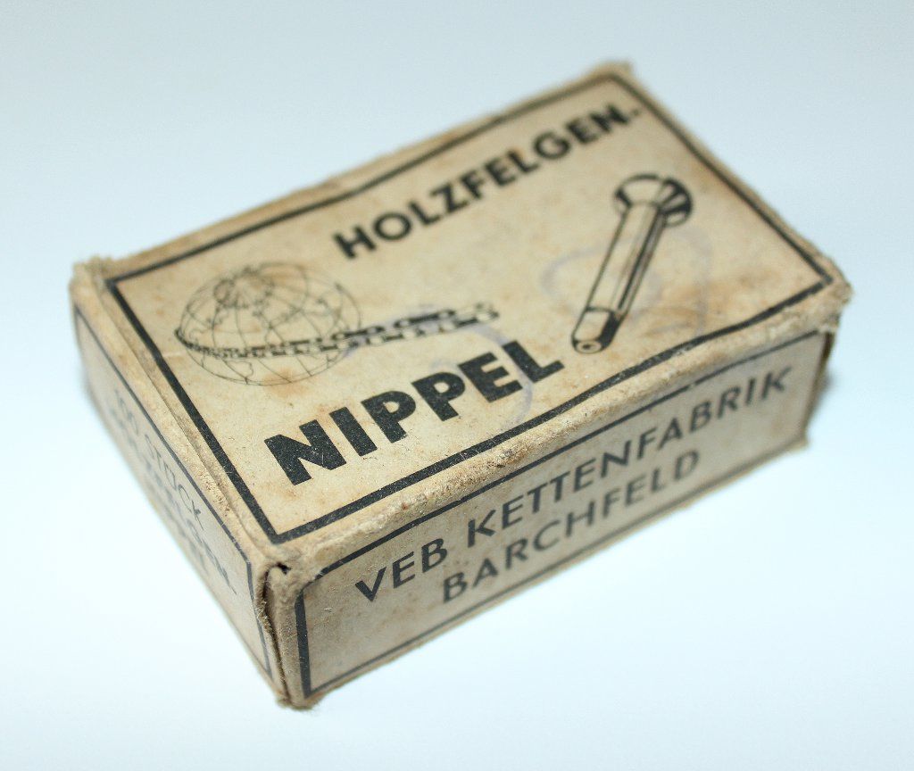

Die Holzfelgen haben ja keine Senkung. Wenn ich da jetzt Nippel mit U-Scheibe verbaue, wie soll denn da noch der Reifen drauf? Ich packe doch da keine 3mm Kitt drauf um das auszugleichen, oder? Nippelköpfe teilweise runterschleifen wurde mir schon gesagt, aber irgendwie... Hat da jemand unter den Altertumsexperten weitere Hinweise?

Nippel könntest du auch bei komponentix.de beziehen. Die sollten so etwas auch vorrätig haben.
