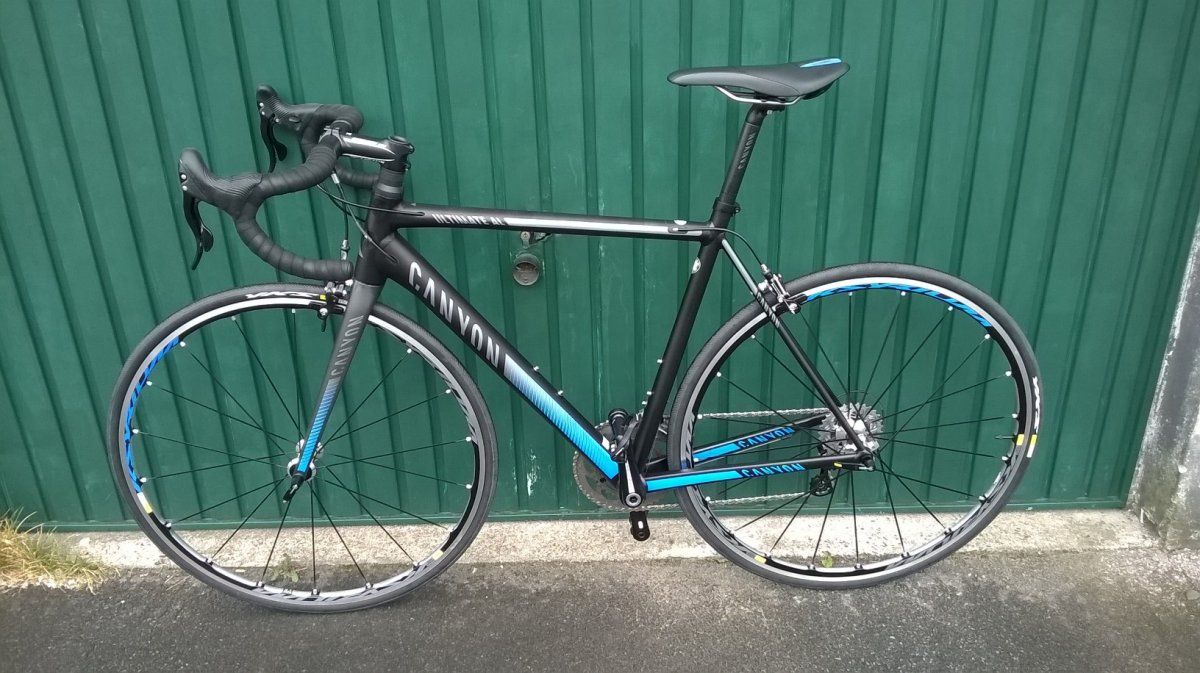

Guten Abend,
ich habe heute mein Ultimate AL 8.0 erhalten. Eine erste Fahrt kann ich jedoch erst morgen machen. Tagesziel: Herantasten an meine Sitzposition. Bin heute nur 2 km die Straße einmal hoch und runter geradelt, um die Schaltung anzutesten und Sattelhöhe einigermaßen einzustellen etc.
Hab mir vorab eine Bergkassette montieren lassen, Chorus 12-29...hammer wie teuer die ist! Knapp 110€ in diversen Online-Läden, für mich "nur" 30€ Aufpreis zur Standart-Kassette. Lieber haben als müssen...die Alpen rufen nämlich.
Ist erst mein zweites Rennrad seit ich vor 4 Jahren mit dem Triathlon-Sport begonnen habe.
Also bis dann!
Viel Spaß mit dem Rad. Kassette hättest du aber auch einfach ne Veloce nehmen können. Minimal mehr Gewicht als die Chorus, halten beiden gleich lang. Bei den Ketten ist es ebenso.
