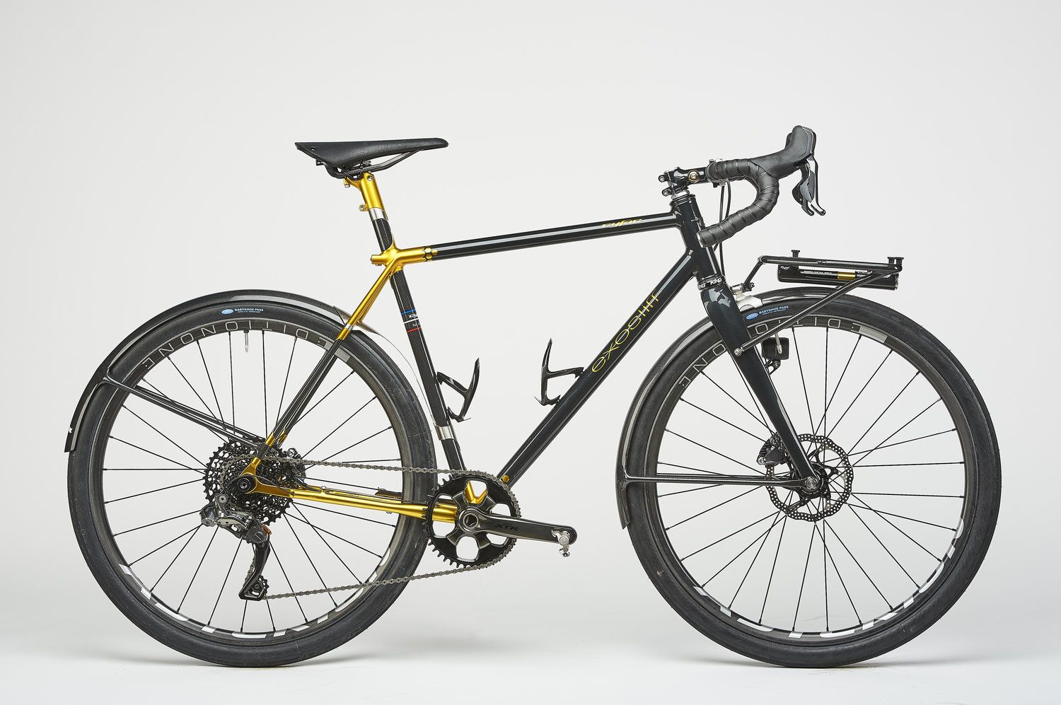

Cyfac ist ein alter Bekannter im Bereich des sur mesure. Hervorgegangen aus den Resten von Méral, wurden ohne Unterbrechung seither Spezialanfertigungen für talentierte Rennfahrer und ambitionierte Tourer produziert. Am CdM nimmt Cyfac immer wieder mit aufsehenerregenden Studien teil, die das derzeit Machbare aufzeigen. Man beherrscht die Materialien Stahl, Aluminium und CFK und zögert nicht, sie einzusetzen.
Diesmal also hat das bei der 4. Teilnahme erstmals zum Gesamtsieg geführt.

2018 und 20 waren Geländefahrzeuge das Thema, da ist Cyfac anscheinend nicht so spezialisiert drauf.

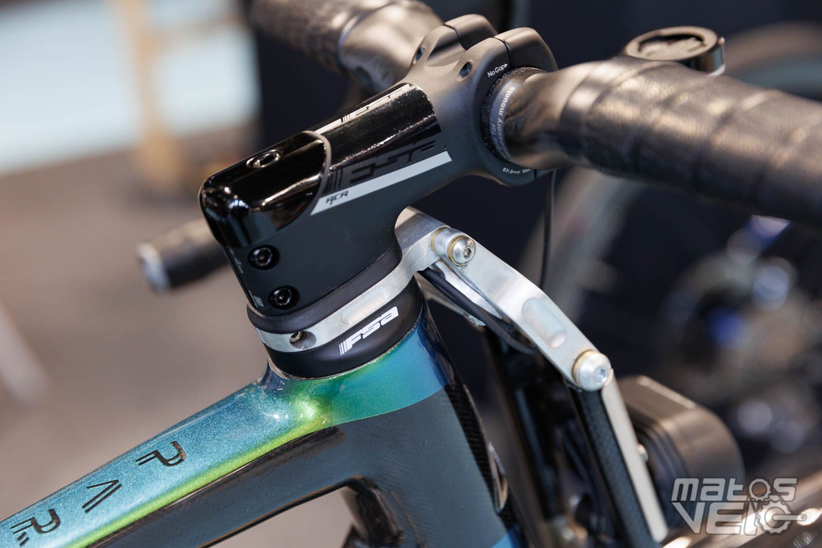

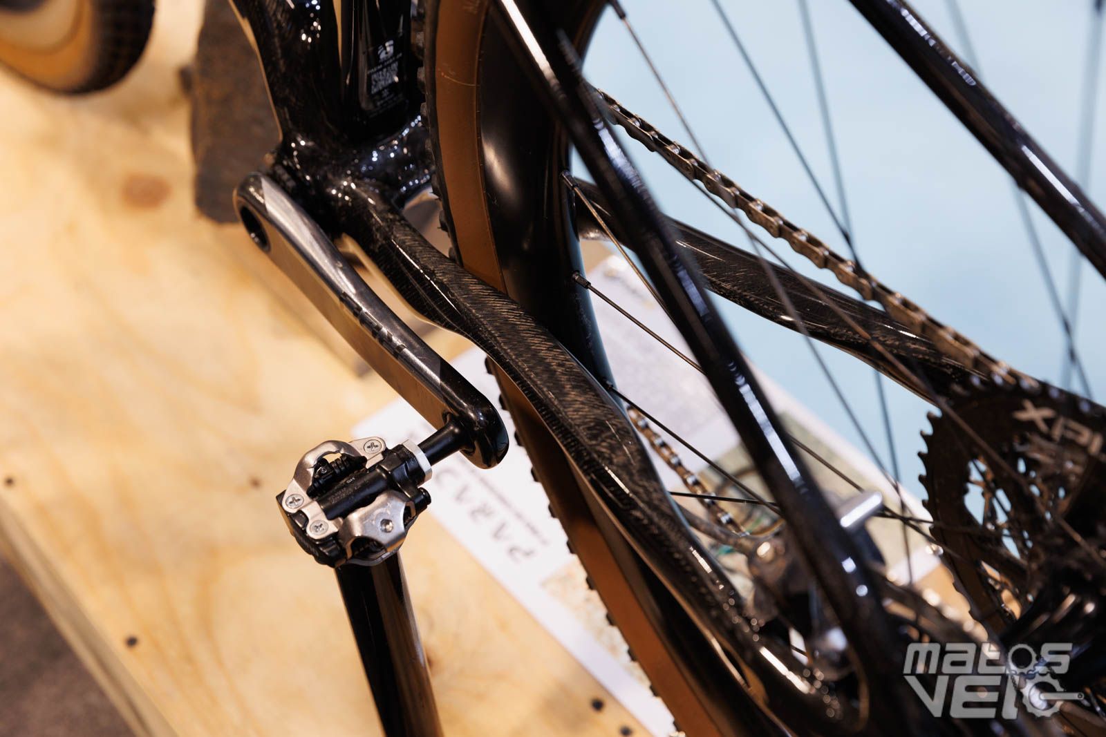

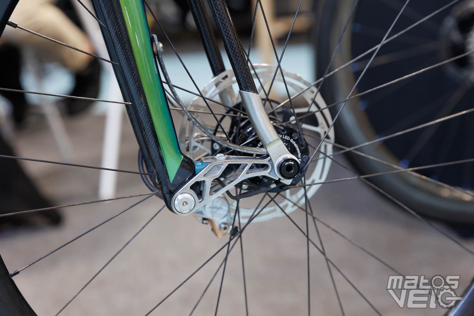

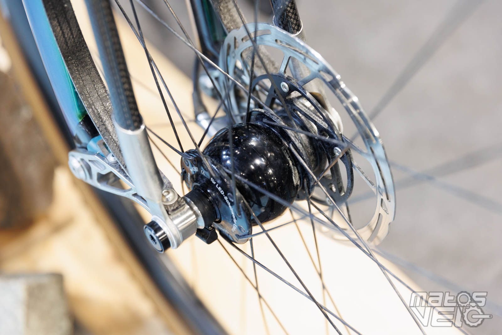

Das 2022er Paradox ist eine vollgefederte Maschine, die sich dazu die Elastizität von CFK-Verbund zunutze macht. Wie bei vielen Fahrradgabeln der letzten Jahre wird eine geschobene Schwinge eingesetzt, die von CFK-Blattfedern gehalten wird.
Oben ist jede Feder mit einer Schraube an die Gabel geschraubt. Und unten auf die Schwinge auch. mMn muss hier eine Verdrehsicherung hin, also entweder eine 2. Schraube oder eine führung, die das seitliche Auslenken der Blattfeder verhindert.

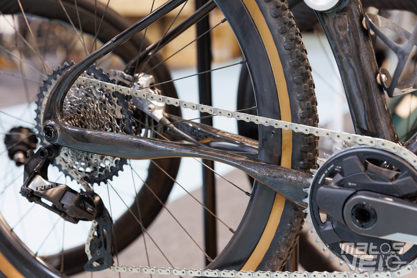

Hinten sind die Streben abgeflacht und werden somit zu Blattfedern.
Im Sitzrohr ist das Gelenk zur Führung der Hinterschwinge.
Wie man sieht, ist nicht viel Federweg. Abre für Pflastersteine und übliche Radwege sollte das ausreichen.

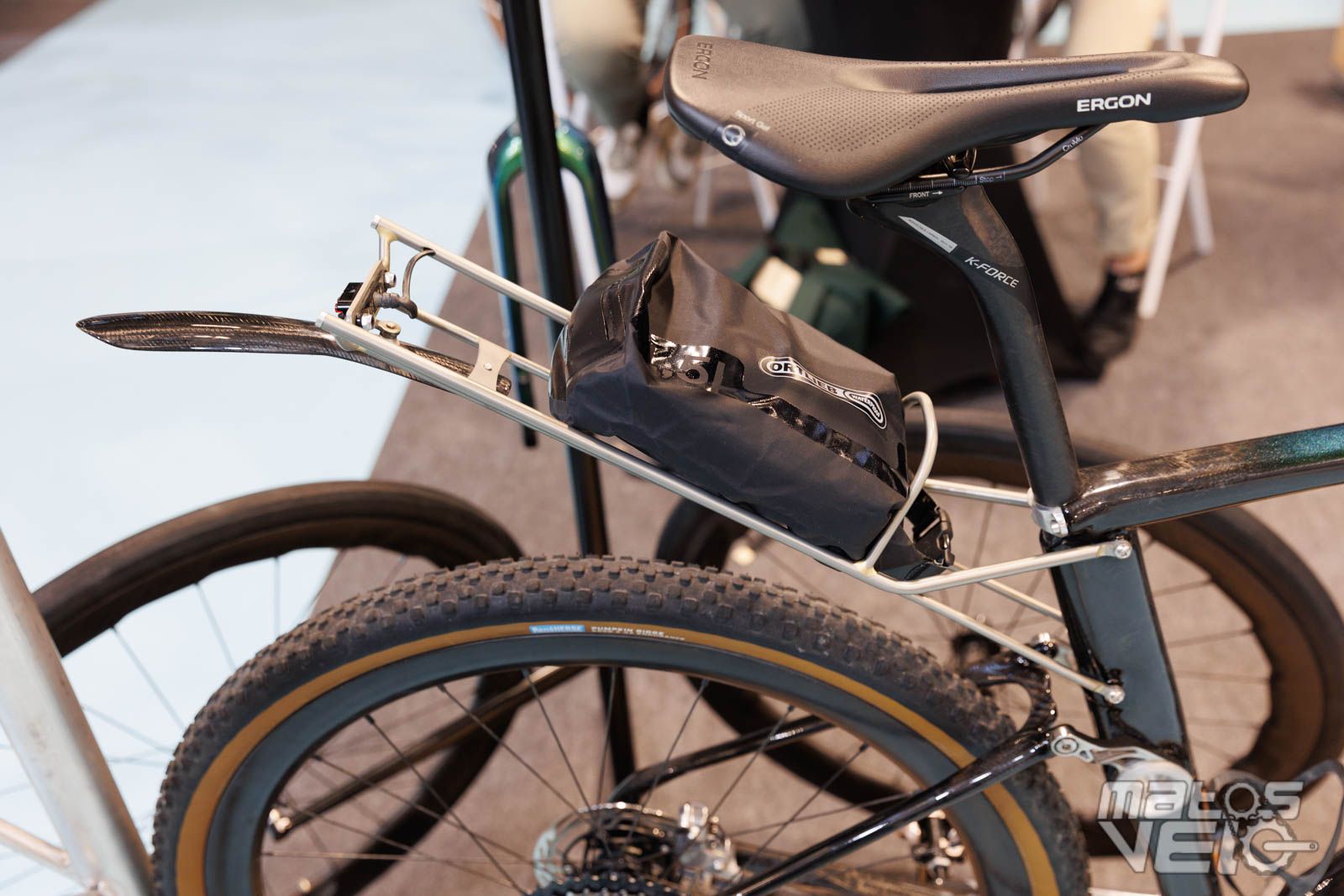

Fraglich ist hier aber, wie die Federhärte dem Gewicht angepasst werden kann. Das Rad ist ja für Beladung gedacht, so dass es einen Unterscheid in den Federeigenschaften gibt zwischen leer und beladen.
Wahrscheinlich hat man sich das bei Cyfac auch überlegt und einen Mini-GT vorgesehen, der kein Reisegepäck aufnimmt.

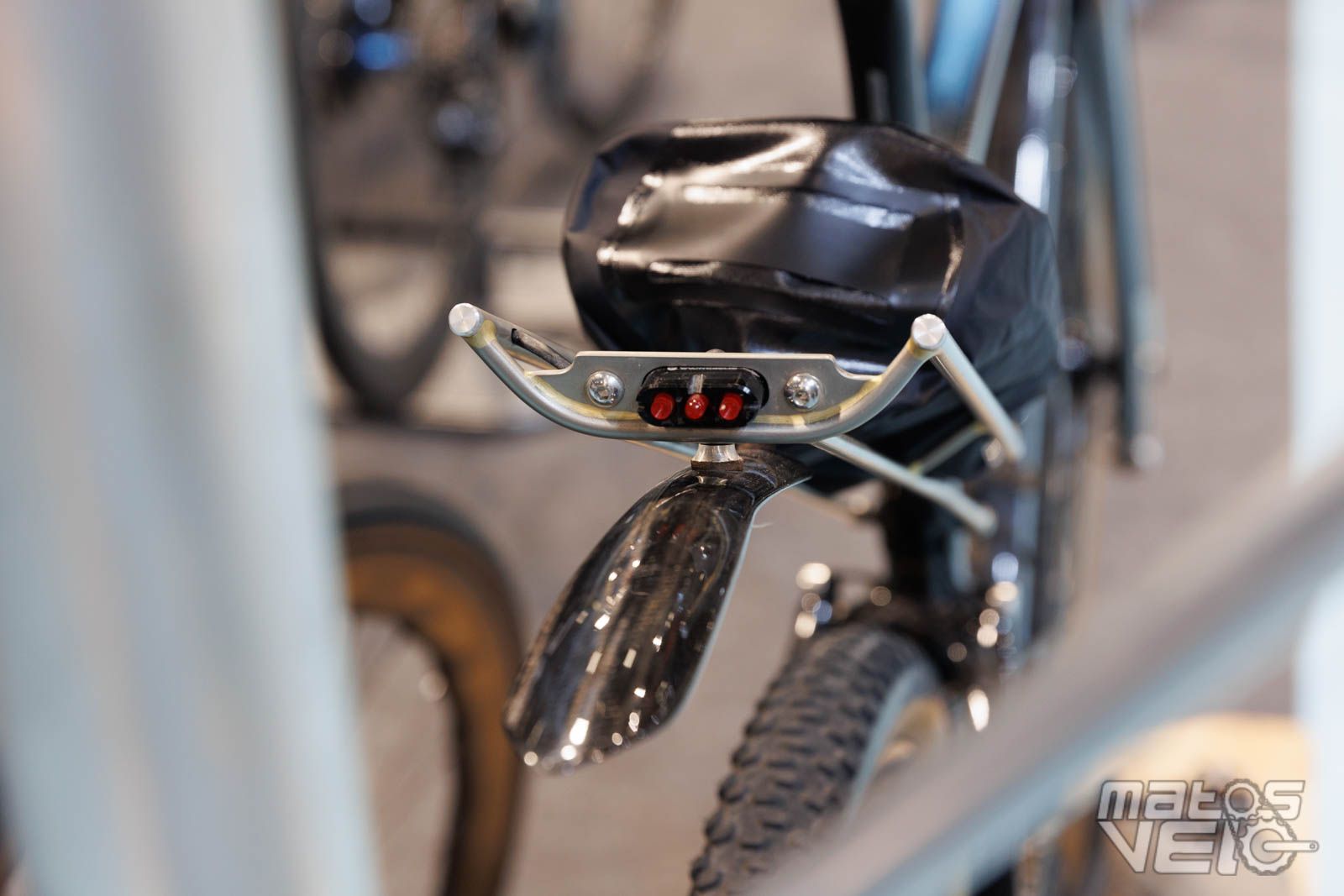

Das Schutzblech ist ein Witz.

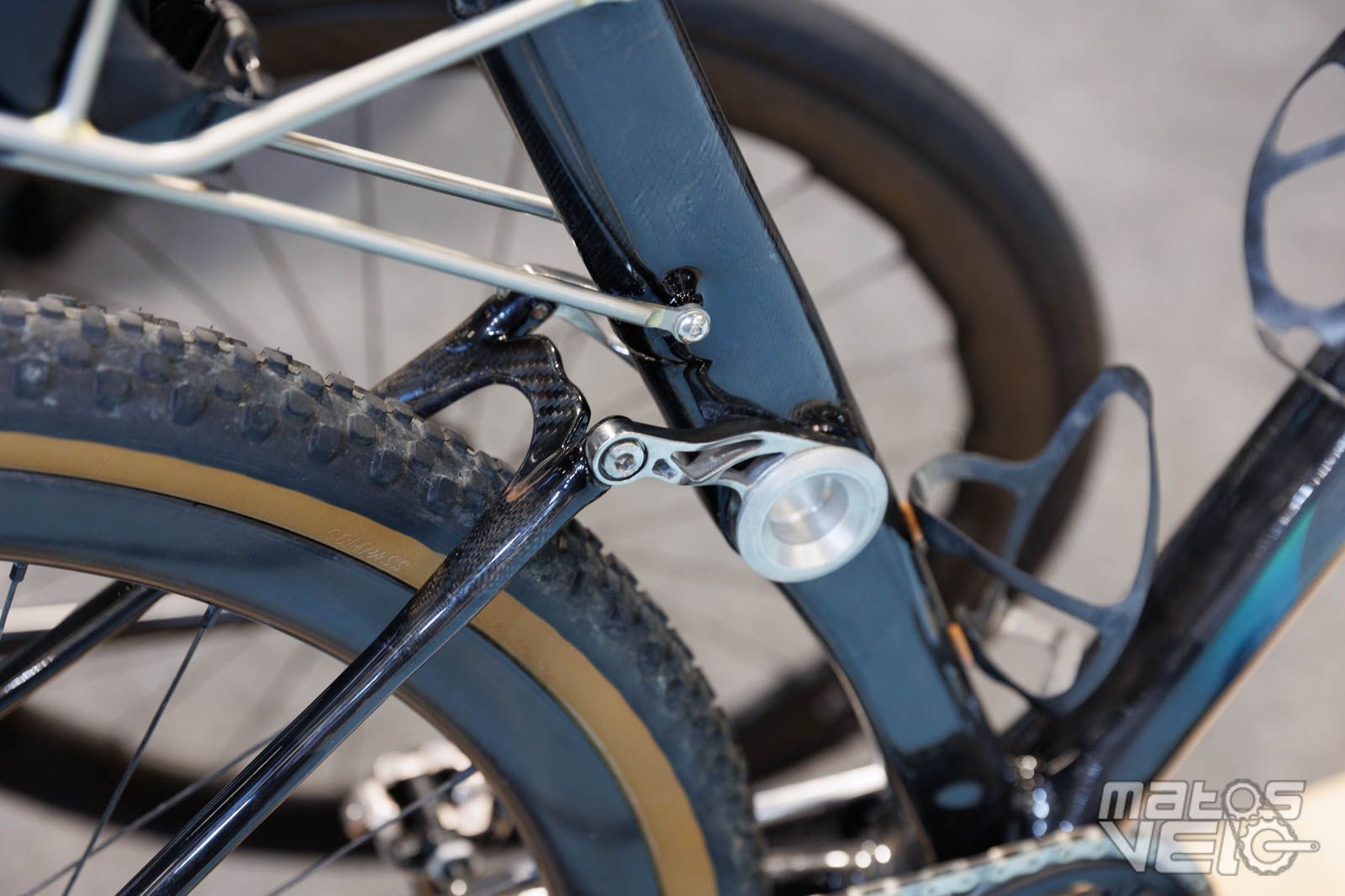

Den Träger hätte man auch gleich fest intesallieren können. Denn die Verkabelung des Rücklichts ist intern.
Ein Bügel hinter dem Kabelausgang der Lampe wäre mMn angebracht gewesen, um diesen zu schützen. Oder eine Montage des Rücklichts an anderer Stelle.

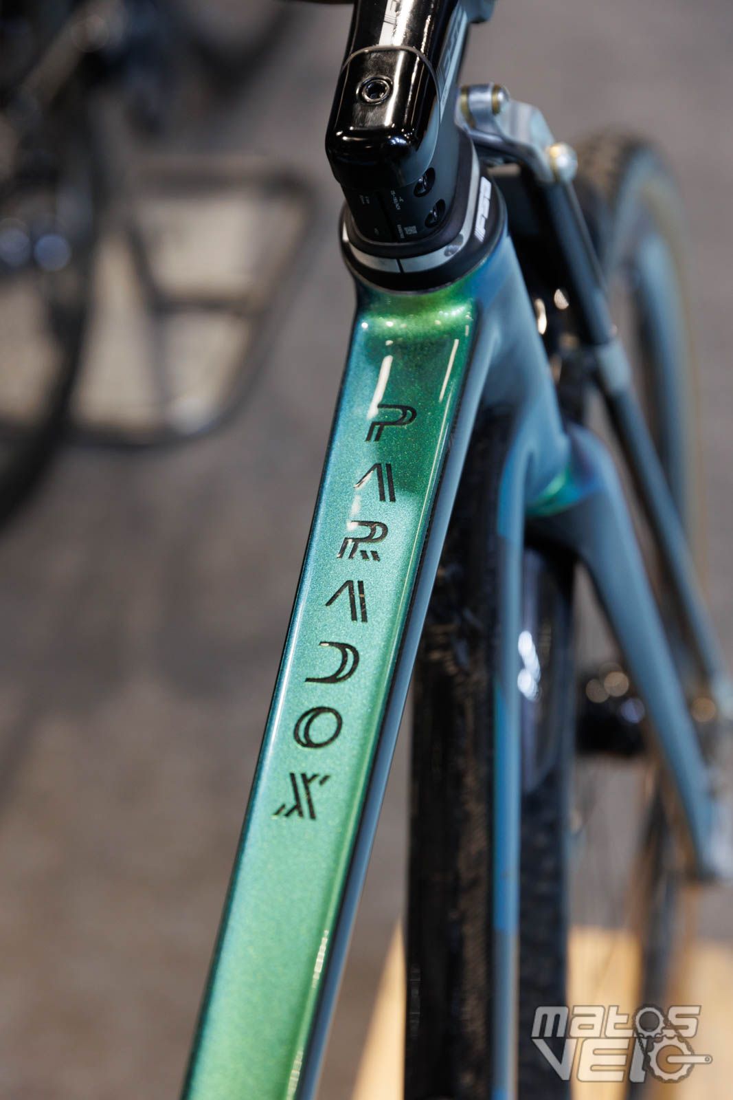

Die Qualität der Verarbeitung lässt kein Wünsche offen. In jedem Blickwinkel gibt es schön gemachte Details.
11 kg sind für so ein Rad ein sensationeller Wert.
Anhang anzeigen 1209614Oben ist jede Feder mit einer Schraube an die Gabel geschraubt. Und unten auf die Schwinge auch. mMn muss hier eine Verdrehsicherung hin, also entweder eine 2. Schraube oder eine führung, die das seitliche Auslenken der Blattfeder verhindert.
Bei ordentlicher Auslegung lenkt die Blattfeder nicht besonders aus.
Zu Einstellung man könnte über das drehgelenk vorspannen je nach lastzustand. Obwohl auch hier der Spielraum klein ist.

Die truss Gabeln hab ich bisher bei noch keinem serienrad gesehen. Robuste blattfedergabeln hingegen schon, die Firma Lauf sei hier genannt.

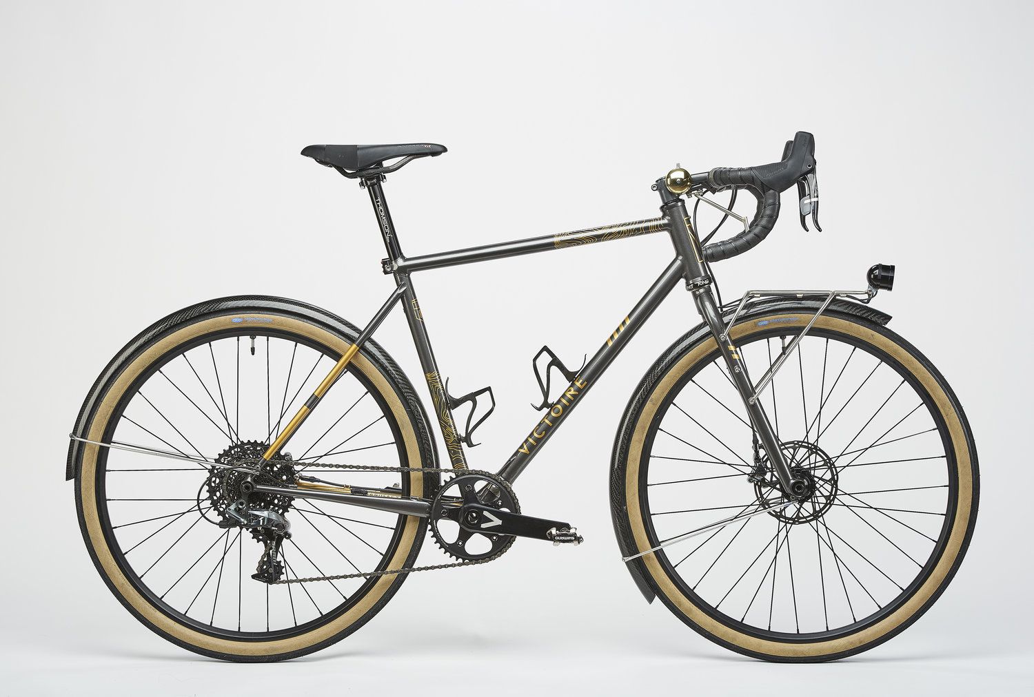

Cycles Victoire ist auch schon ein Veteran auf der Bühne des CdM.
2016
2017
2019 bei PBP war auch ein Gesamtsieger dabei, der schon wirklich beeindruckend war, aber dazu steht hier schon einiges.
Die Geländejahre haben sie auch ausgelassen, so also erst 2022 wieder.
2. in der Gesamtwertung und Preis fürs beste Handwerk.
Und das kann sich wirklich sehen lassen.
Die Verkabelung und Lackierung sind ebenfalls ein traumhaft realisiert. Dass sie hier nicht den Preis abgeräumt haben, wundert mich etwas, da musste es wohl "gerecht" zugehen in der Jury, so dass die Preise breiter gestreut wurden.
Man sieht verwunderlicherweise eine kopflose Gabel, wie sie an 90er-Jahre-Billorädern zu finden waren. Anscheinend hat diese Bauweise also doch ihre Vorteile auf Straßen wie rund um Roubaix.

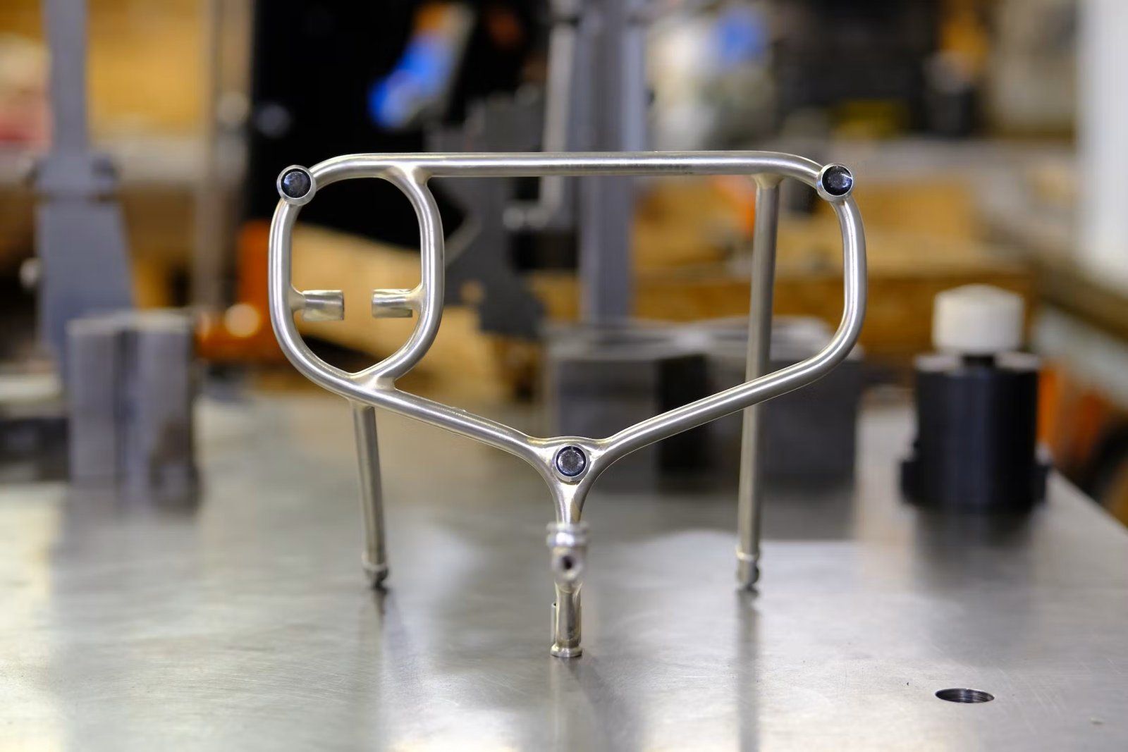

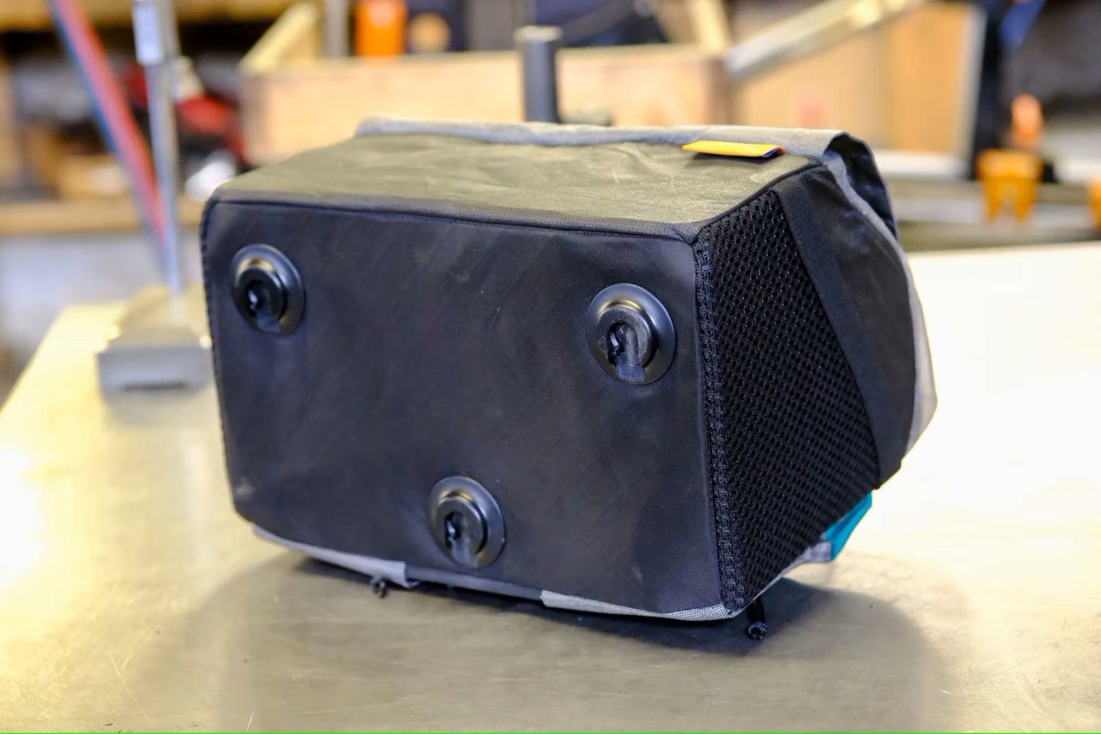

Der GT ist eine Sonderkonstruktion mit 3 Magnetpunkten (Fidlock) für die an den entspr. Punkten mit Gegenstücken versehene Tasche. Deise wird von vorn aufgeschoben und entbehrt weiterer Vefestigungen (Décaleur), was eine gewisse innere Stabilität der Tasche voraussetzt.

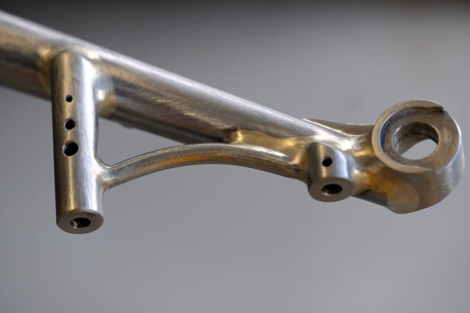

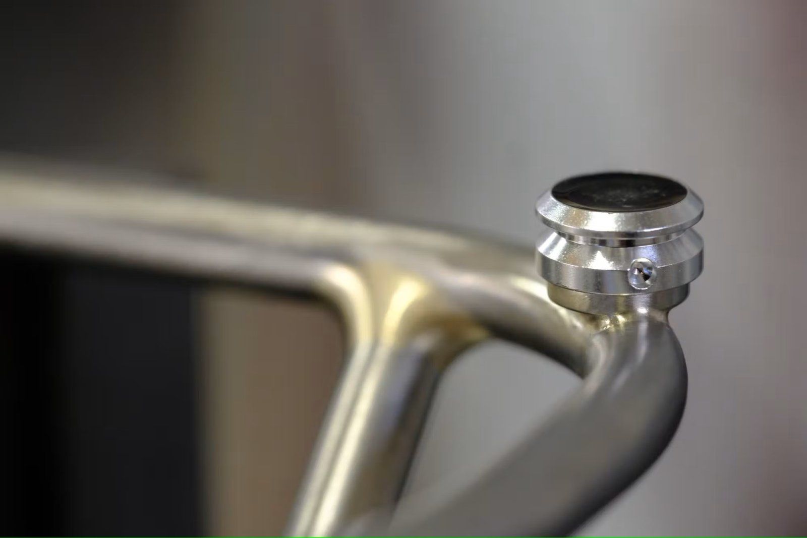

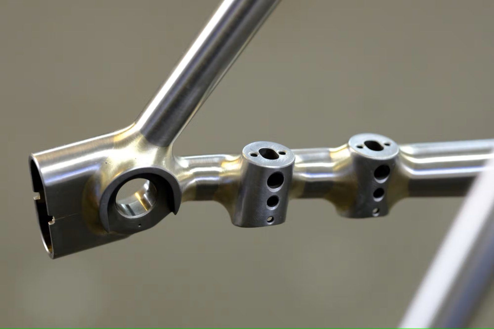

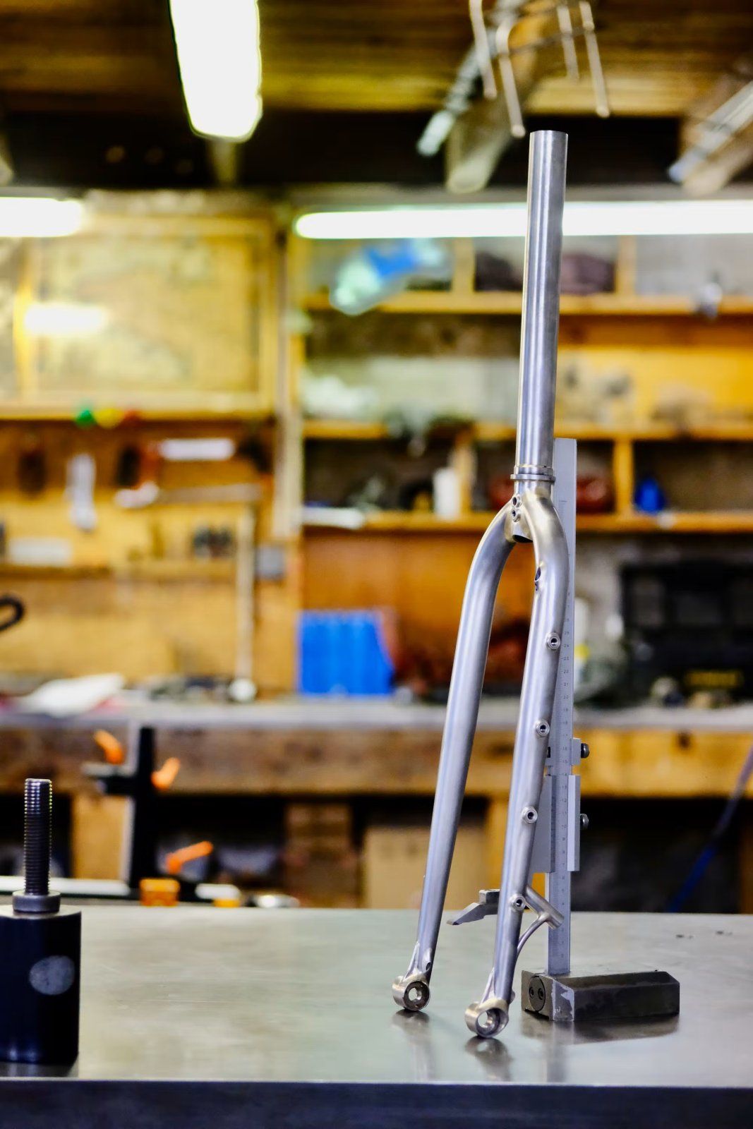

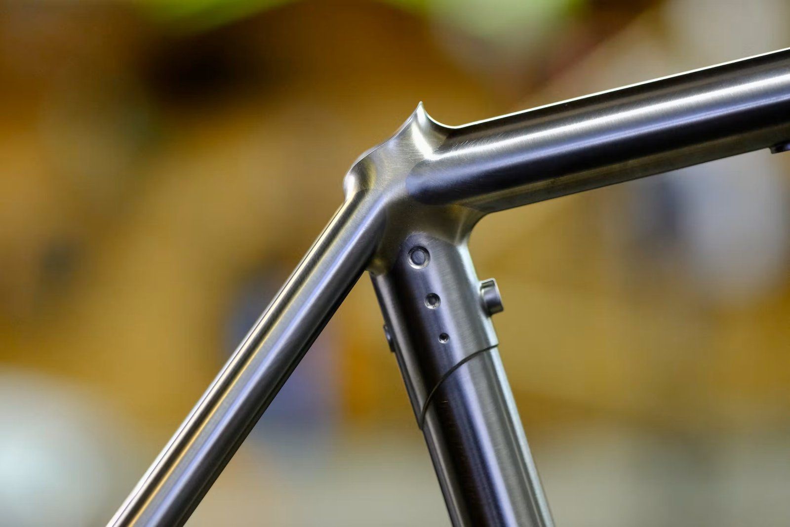

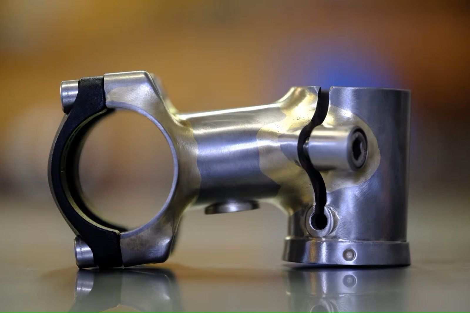

Hier noch ein paar Rohbaubilder, die die Meisterschaft der Handarbeit dokumentieren.
Linkes Ausfallende der Gabel mit Bremssattelhalter
Gabel komplett
GT
Sitzstrebenanbindung
Vorbau
hinteres Ausfallende mit Bremssattelhalter und integriertee Lampenverkleidung
An dem Rad gibt es auf den ersten Blick technisch so rein gar nix zu meckern. Einzig das schräge Oberrohr lässt das verwöhnte Auge etwas im Stich.
