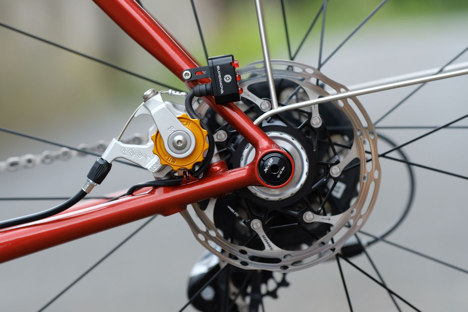

Hinten dagegen verschwindet die Strebe elegant in der Sitzstrebe.

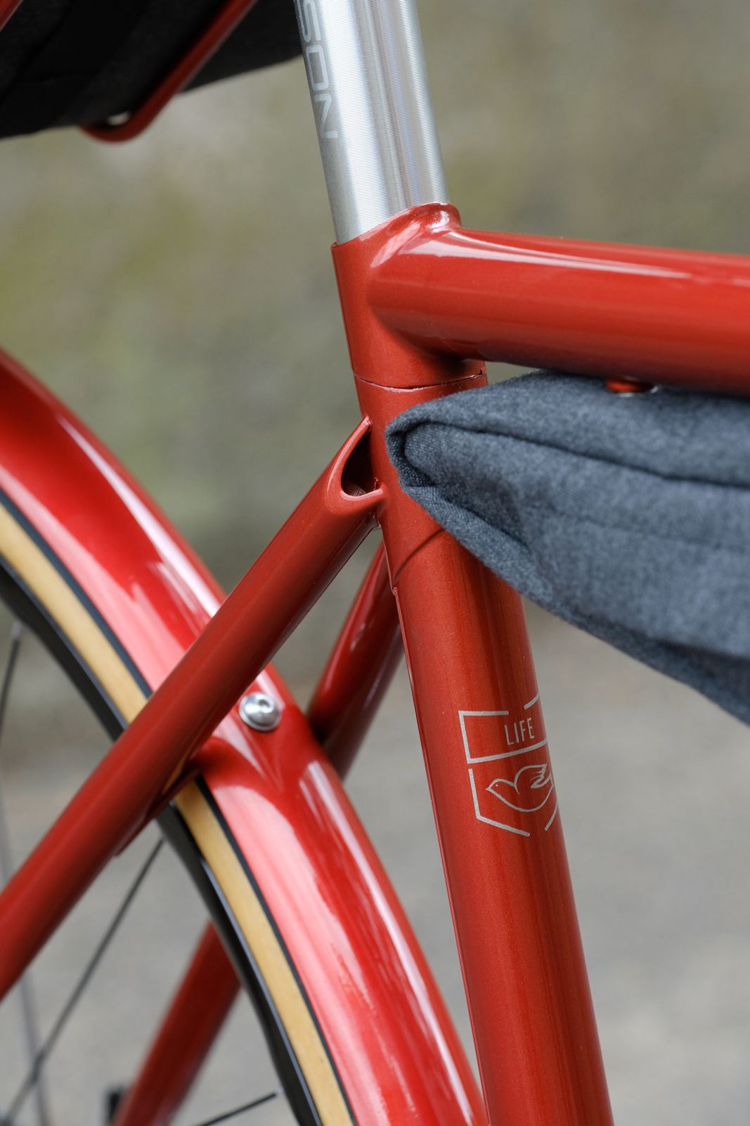

Warum sind die Sitzstreben oben offen?

Die Lösung mit der Schutzblechstrebe hinten sieht nicht sauber gelöst aus. Da wird der
Lack bei Belastung abgehen. Ist ja schon bröselig aber der Stelle. Davon abgesehen ist diese Konstruktion bei einem Bruch sicher blöd zu reparieren. Also einen Vorteil sehe ich hier nicht. Vorne ist es tatsächlich nicht schön gelöst worden. Auch diese anderen Geschichten mit Luft im Rahmen oder Magnetschutzblechen sollte man immer zu Ende denken. Ich stelle mir immer die Fragen: Ist es praktisch und ist es optisch ansprechend?

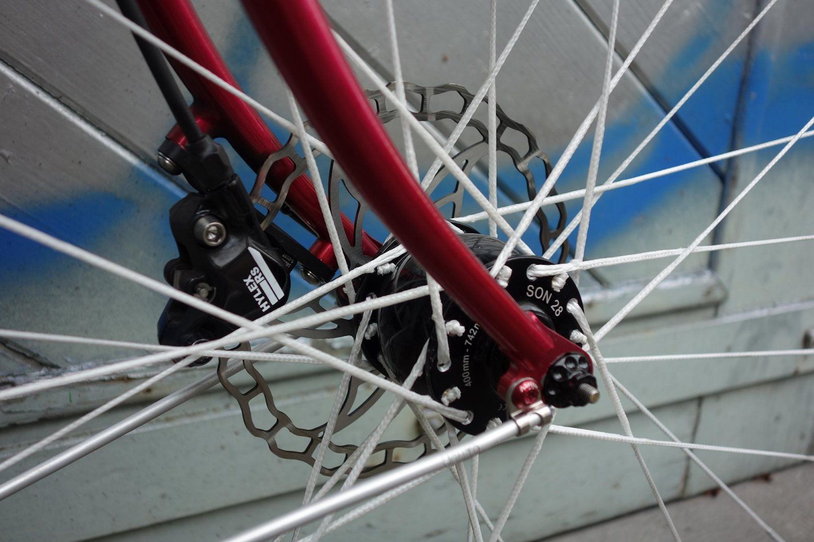

... sogar die Ausfallenden sind normale geschlitzte für Schnellspanner. In Verbindung mit Scheibenbremsen nicht die beste Idee.

Vielleicht muss das Loch auch da sein, damit Wasser, das oben in die offenen Streben reinfließt, unten auch wieder raus kann

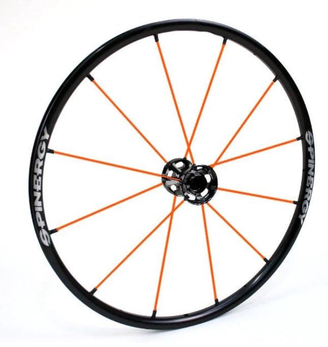

Diese technologische Entwicklung gefällt mir ausgesprochen gut, so wiegt ein 29" LRS mit diesen Speichen nur noch 1090 Gramm, die Speichen brechen nicht so leicht wie ihre carbonen Äquivalente, sind aber nochmal ein gutes Stück leichter als diese.
https://pirope.net/
Tolle Sache und endlich mal wieder etwas Innovatives aus Germany :daumen:
Wollte ich vorhin auch schon schreiben: Die angebliche Innovation gibt es bei Spinergy seit über 20 Jahren, und bei Lightweight zumindest aus vergleichbarem Material nochmals wesentlich länger.
Beim Victoire-Rad finde ich auch einige Lösungen, die mich stören bzw. einfach nicht interessieren, und die Verarbeitung sieht an einigen Stellen etwas schludrig aus, aber das liegt vermutlich daran, dass das Gerät relativ schnell fertig werden musste. Sonst findet man beides bei Victoire eigentlich nicht: Die Rahmen sind durchdacht, relativ geradlinig und wunderbar verarbeitet.
Bestehen die Speichen von Spinergy nicht aus Fiberglas und nicht wie bei PI Rope aus Textil?
Spinergy Spox gab es im Lauf der Jahre mit verschiedenen Speichenmaterialien, die letztendlich alle textil = aus Fasern bestehend waren. Die ersten "Spox", an die ich mich erinnere, waren gelb und aus Kevlar, so stand es damals zumindest in der "tour". Der Unterschied zwischen Vectran und Aramid (Kevlar) ist letztendlich auch nicht sooo groß, die zugrundeliegende Chemie ist sogar die gleiche.
