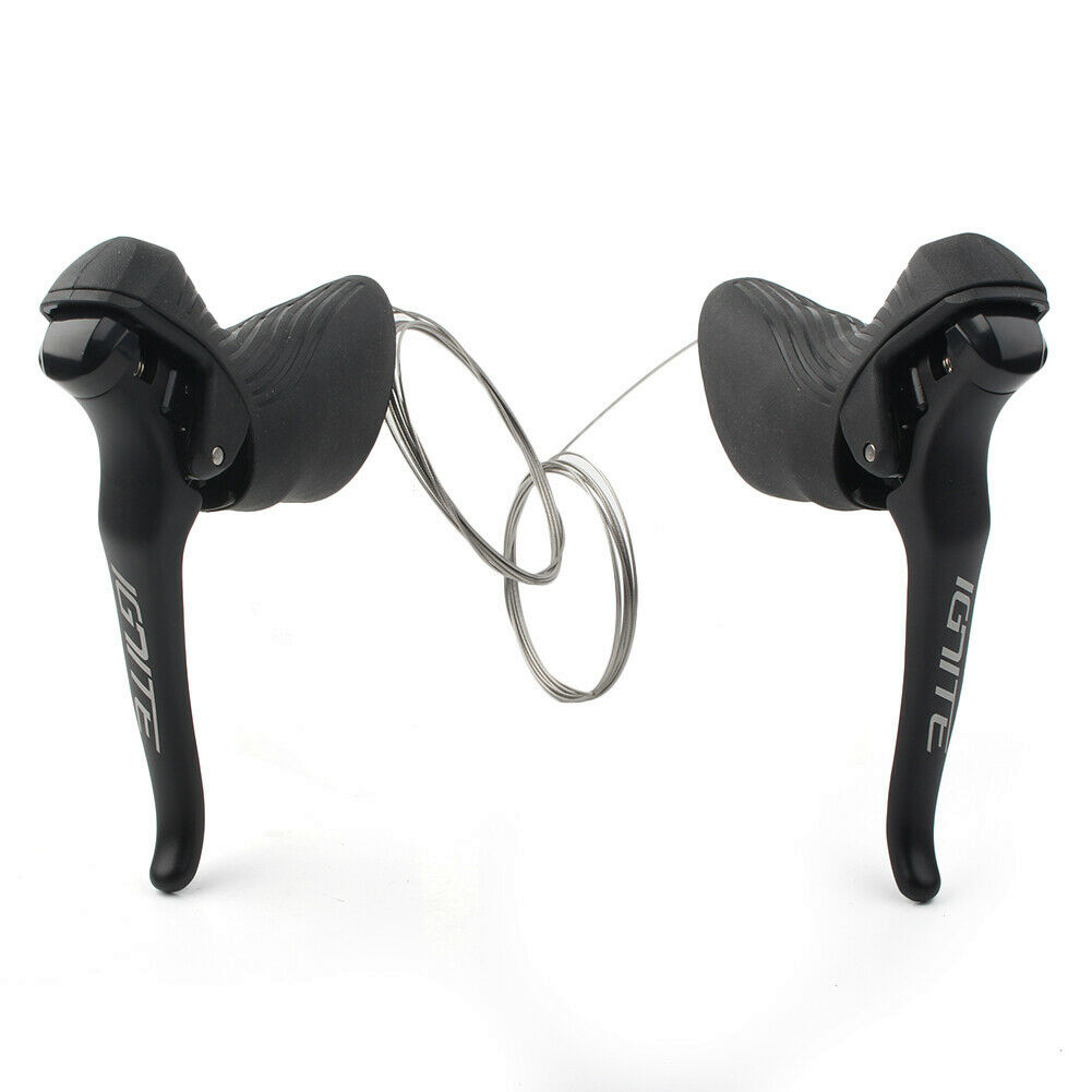

ich habe mir vor einigen Monaten die Sensah 2x9 Ignite STIs geholt und heute erst verbaut. Ich vermute mal, die haben keinen relevanten Unterschied zu den Sensah Empire Shiftern im Aufbau.
Jedenfalls wird bei den Ignite damit geworben, dass diese mit Sora/Tiagra Komponenten kompatibel sind.
Mein Problem ist der 2-Fach Umwerfer, momentan Sora FD R3000 verbaut, Kurbel 52/42 Zähne.
Egal wie ich die Spannung des Schaltzuges an den Stellschrauben eingestellt habe, der linke Shifter hat irgendwie einen so kurzen Weg, dass ich ständig 2x Hoch bzw. runterschalten muss, damit das Kettenblatt gewechselt wird. Als sei dieser STI für eine 3-Fach Kurbel ausgelegt, statt einer 2-Fach.
Hat jemand vielleicht ähnliche Erfahrungen? Oder ist das sogar so gewollt? Das sind leider meine ersten Erfahrungen mit solchen Rennrad Brems/Schalthebeln, daher kann ich keinen Vergleich ziehen.
Re: China Sensah 12-fach
Das kann gewollt sein, nennt sich dann Trimmposiiton. Sollte in der Doku zu Deinen Schaltkomponenten stehen.

Ich habe mal nach diesem Stichwort ein wenig recherchiert und das scheint es zu sein!
Bis gerade eben kannte ich weder das Wort noch die Funktion, die einerseits irgendwie Sinn macht, aber für mich dennoch sehr fremd wirkt. Aber cool, auf jeden fall was neues dazu gelernt, danke!
@[email protected]
Ich denke, die Antwort von Altmetal trifft schon zu. Bei den Sensah Ignite STIs gab es nur 2x8/2x9 Varianten, aber nie 3-Fach-Schaltung und bei den Rezensionen gab es auch nichts, was so ein Problem bemängelt hat. Daher lag es wohl einfach an meiner geringen Erfahrung, was STIs angeht :)
