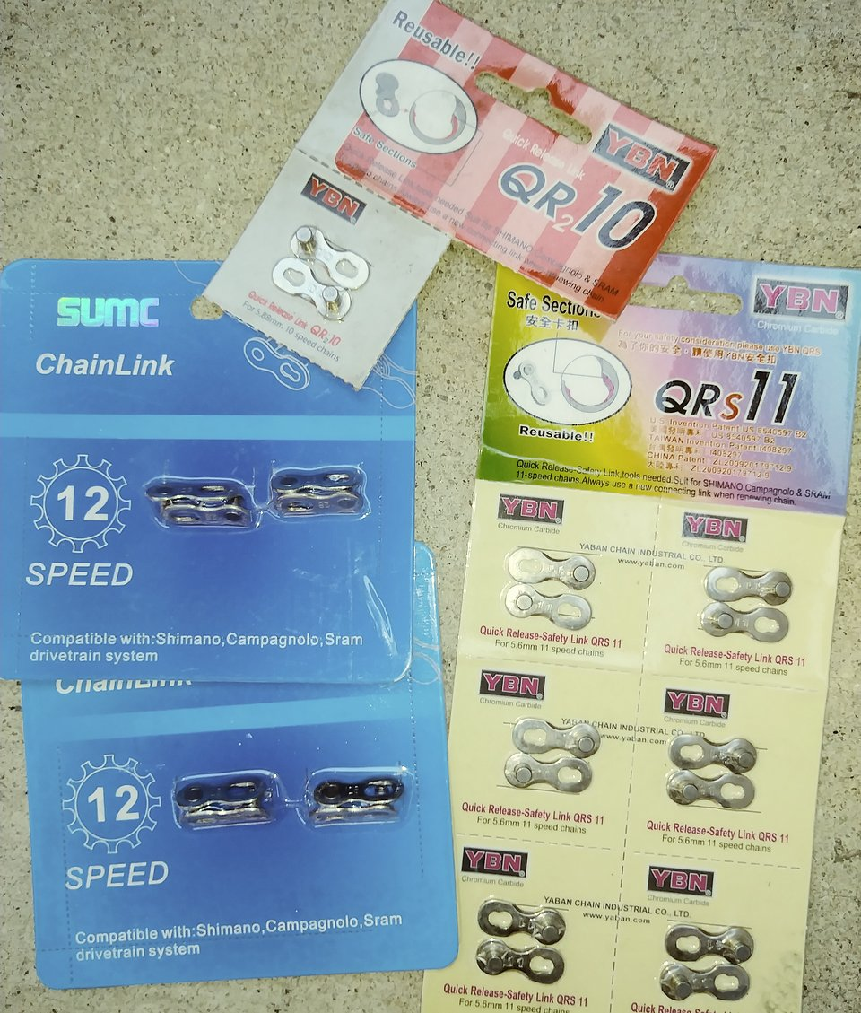

Sind die Kettenschlösser Einmalschlösser wie bei Shimano oder kann man diese wiederverwenden?
die 12fach in der blauen verpackung sind wohl nicht re-useable.
die 10- und 11-fach dagegen sind wohl re-usable, wenn man der aufschrift der verpackung glauben darf.
ich habe diese mehrfach wiederverwandt und bisher keine probleme gehabt.
mit den 12fach KS-ern habe ich noch keine erfahrung.
die zwei 12fach ketten, die ich momentan in gebrauch habe, werden von den mitgelieferten kettenschlössern zusammengehalten. eins der oben abgebildeten 12fach KS ist bereits in meinem "werkzeukasten" und wird mich morgen auf einer ca140km fahrt nach Orange County/Santiago Canyon Road auf dem neuen 2x12speed bike begleiten.
