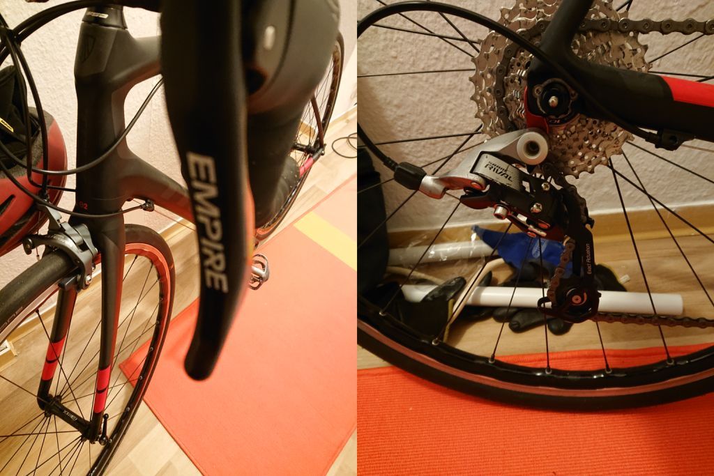

Da es zur 11-fach Sensah Empire Schaltung keinen eigenen Thread gibt, ich dazu aber bisher auch nicht soviel zu erzählen habe, hänge ich mich mal hier dran:
Bereits im Februar habe ich die Schaltung bestellt, aufgrund von fehlenden restlichen Teilen, Stress mit Masterarbeit und Umzug bin ich aber leider erst letzte Woche dazu gekommen die Schaltung mal ans Rad zu schrauben. Erster Minuspunkt geht an den Händler, der mir statt der bestellten Version mit langem Schaltwerk eine Schaltung geschickt hat die max. 28 Zähne am Ritzel schaltet. Aufgrund der langen Zeit die seit der Bestellung vergangen ist, und aufgrund des günstigen Preises (ca. 92€ inkl. Versand und Zoll) den ich gezahlt habe, ließ ich es aber dabei bewenden. Ich hab das Laufrad von meinem anderen Renner (mit 11-28 CS-6800) mit dem originalen SW mal probiert, das läuft problemlos und schaltet zackig und satt.
Ich hab mir über ebay Kleinanzeigen nun ein SRAM Rival WiFli SW besorgt - die SRAM Kompatibilität kann ich für die 11-fach Sensah Empire bestätigen. Mit den Sensah Shiftern fahre ich nun das SRAM SW auf einer 11-fach CS-5800 Kassette (11-32) und den originalen Sensah Umwerfer auf einer FC-6800 Kompaktkurbel. BR-6800 Bremsen komplettieren das Set-Up. Heute stand die erste richtige Probefahrt an, auch wenn es nur für 36km gereicht hat... Ich kann definitiv nicht meckern - die Schaltung ließ sich super einstellen, und schaltet absolut knackig und direkt. Als Vergleich habe ich eine komplette Ultegra 6800 mit kurzem SW am anderen RR und eine Tiagra 4600 mit langem SW am Alltagsrad. Die Sensah ist mMn definitiv auf einer Höhe mit der Ultegra Schaltung und schaltet wesentlich flotter und genauer als die Tiagra. Der optisch relativ grobschlächtige Umwerfer funktioniert auch hervorragend. Mit Trimmen lässt sich auch klein-klein und groß-groß auf meinem 58er Rahmen schleiffrei fahren.
Das ganze ist natürlich bisher bloß auf den 36km und einige Stunden auf der Rolle getestet worden - das Rad soll aber mein Winter-Aber-Wetter-Ist-Schön-Also-Doch-Nach-Draußen-Rad werden (bei schlechtem Wetter nehme ich lieber das Alltagsrad mit Schutzblechen und NaDy oder fahr Rolle), sodass ich hoffe dass ich über den Winter ein paar aussagekräftigere Erfahrungen treffen kann. Die nächsten Tage soll das Wetter erstmal wieder schlechter werden, sodass ich euch meine Erfahrungen jetzt schonmal mitteilen wollte. Wenn die Langzeit-Performance allerdings halten kann was die ersten Eindrücke versprechen bin ich definitiv begeistert von der Schaltung und werde auch die 12-fach im Auge behalten.

Schöne Fotos. Bremshebel sehen am Lenker gut aus. Ein Bild von der anderen Seite des Fahrrades?
Ich warte noch auf die chinesische elektronische Schaltung. Angekündigt wurde die mal.
Durch den Fotofilter und die Position ist die Erkennbarkeit nicht optimal.
Vielleicht hast du in den nächsten Tagen eins von der Seite.

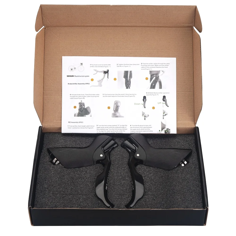

ich werde eine 12-fach schaltgruppe aus China an einen meiner rahmen bauen und berichten, wie das montiert wird und wie die teile funktionieren ... gestern bestellt:
SENSAH EMPIRE Pro 2x12 Speed Road Groupset
shifter, front derailleur, rear derailleur
$229.99 obo (or best offer) ich habe $190 geboten, was akzeptiert wurde
ZRACE Bike Cassette 12 Speed Road 11-34T
$39.99
12 Speed Bike Chain Sunrace CN12S 126 Links Shimano SRAM
$19.89 obo (or best offer) ich habe $14 geboten, was akzeptiert wurde
die ZRACE 12-fach cassette passt auf den Shimano 11-fach freilauf
(mit ZRACE 11-fach cassetten passend auf shimano 10-fach freilauf habe ich gute erfahrungen gemacht. allerdings würde ich nur cassetten mit der maximal zähneanzahl 32, 34, 36 benutzen, damit genügend abstand zwischen rear derailleur und laufrad/speichen eingehalten werden kann. genaue einstellung des rear derailleur range ist ein absolutes muss.
so gesehen seh ich auch keine probleme mit der 12fach 11-34er cassette auf 11fach nabe)
diese kombination soll gut auf 10-/11- fach kurbeln laufen ... warum auch nicht !

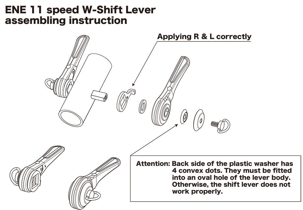

https://de.aliexpress.com/af/schalt...bike+&catId=0&initiative_id=SB_20201121005210https://de.aliexpress.com/item/4000715593310.html?
http://www.diacompe.com.tw/product/ene-11s-shifter/

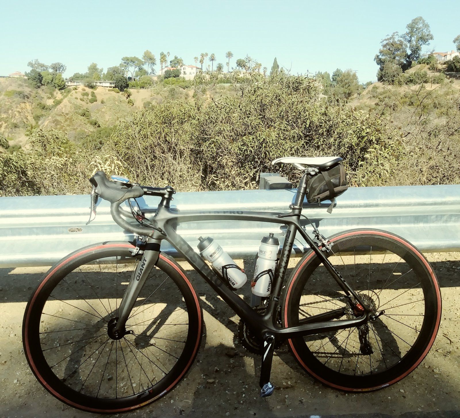

kleiner schock am rand ... beim 12-fach rad #1 habe ich den LR satz ausgetauscht und meinen eigenen rat nicht befolgt, die range-einstellung am rear derailleur nach LR-tausch zu checken und ggf neu zu justieren.
gestern bin ich mit dem rad zu meinen hausbergen gefahren und hatte so weit keine probleme ... bis ich in den ersten zweistelligen anstieg kam und aufs größte ritzel geschaltet habe. ein leises klingeln setzte ein. ich fand eine gute stelle zum anhalten ... nicht so einfach bei 17 ... 18% ... und korrigierte den schaltwerksrange. die inbusschrauben zur schaltwerkjustierung sind sehr positiv, besonders dann wenn man mit dem miniwerkzeug hantieren muss. keine probleme mehr nach der zweiminütigen feineinstellung.
