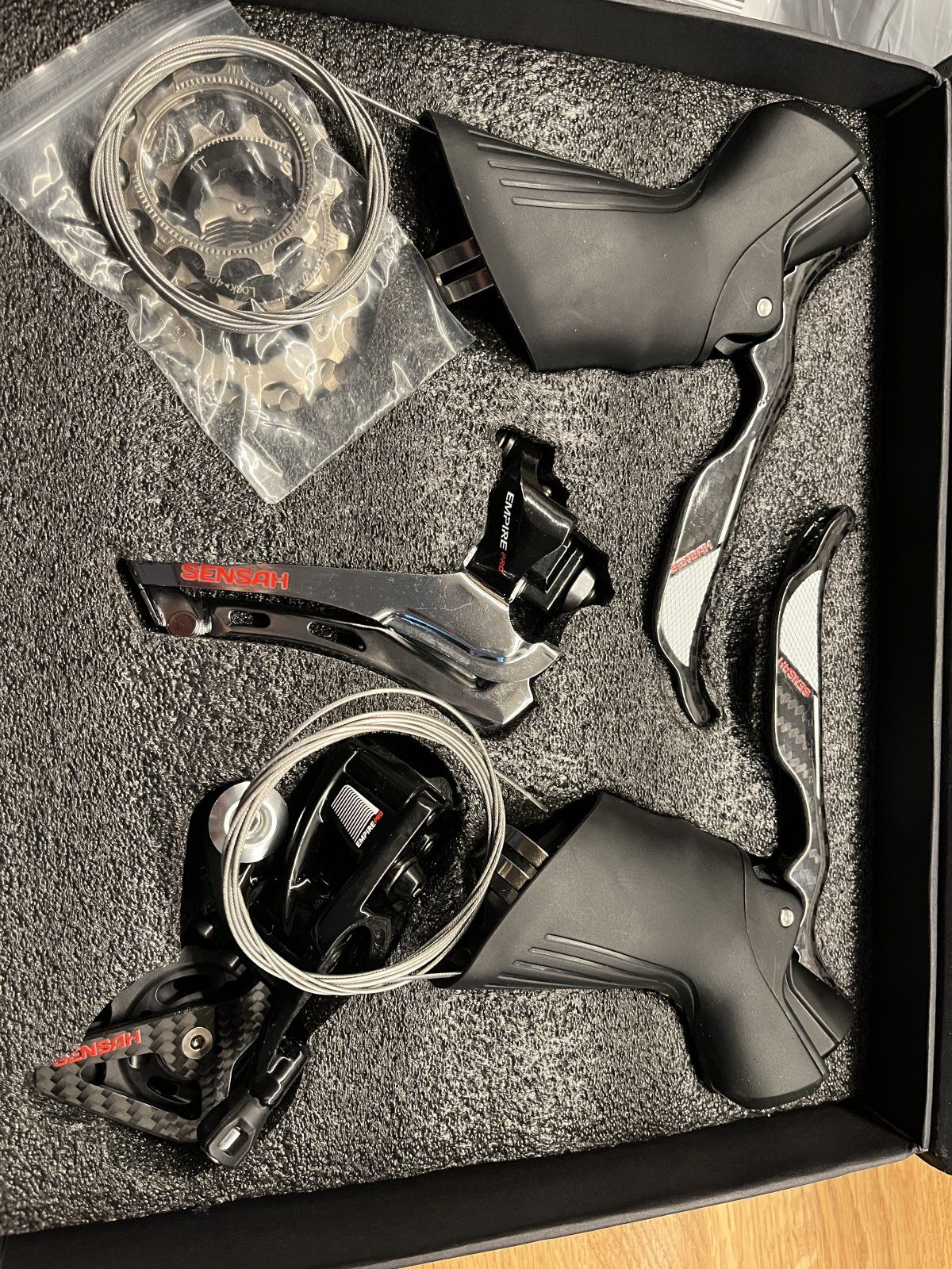

Nein, allerdings habe ich von mehreren Stellen gehört, dass man die Bremsen unbedingt vermeiden sollte. Das Groupset ist sehr gut, allerdings nur Hebel, Umwerfer + Schaltwerk. Bremsen und Kurbel werden wohl nicht von Sensah hergestellt und sind Mist.
Dementsprechend habe ich auch eingekauft :)
Bist du dir sicher, dass das die hydraulische Version ist? Das sieht mir mehr nach der mechanischen aus. Ich fragte nach der für hydraulische Scheibenbremsen. Dort gibt es viel Lob, für die mitgelieferten Bremssättel.
