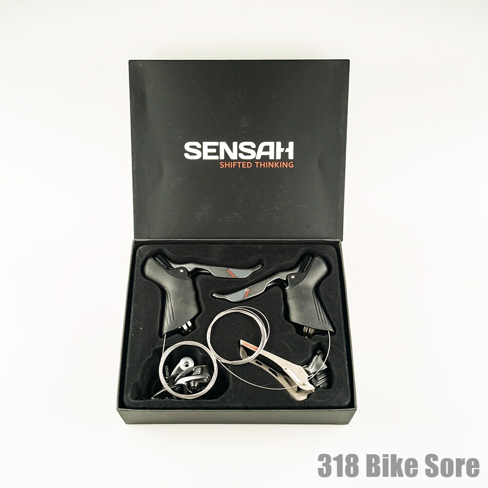

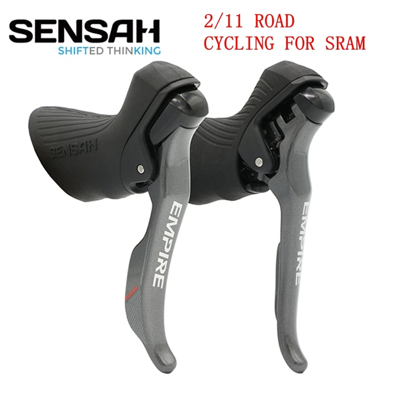

ich habe drei dieser shiftersets verbaut.
sehr zufrieden!
werde am LITESPEED, das ich geschenkt bekam, die 10 speed SRAM schaltgruppe durch Microshift 11speed ersetzen.
werde dann mal berichten
