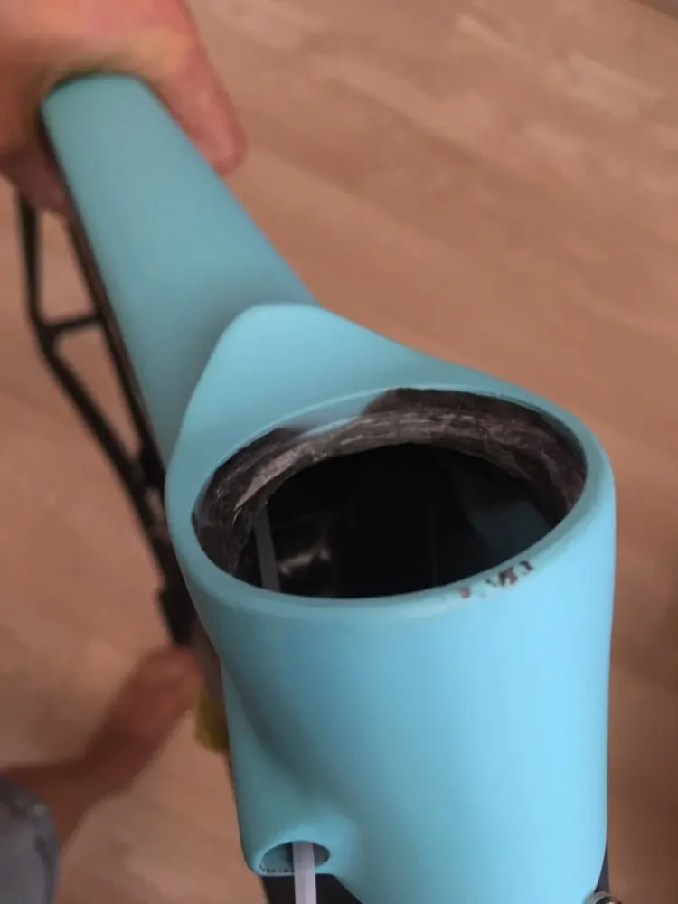

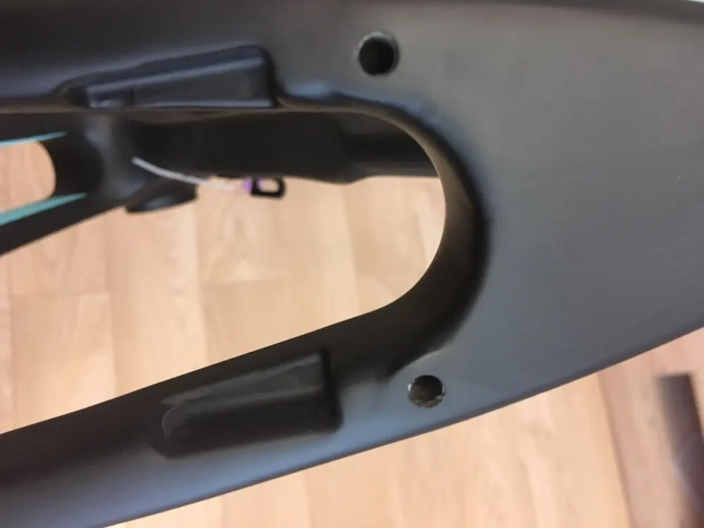

Auf den Bildern sieht die Qualität ja relativ schlecht aus. Bei der Direct Mount Bremse am Hinterrad sieht es aus, als hätte jemand mit der Hand mit Knetgummi modelliert:
Auch das sieht nicht wirklich schön aus, auch wenn es möglicherweise erst beim Transport passiert ist. Den Transport ordentlich abzusichern, gehört aber auch zur Qualität mit dazu:

gute China Rahmen die hier in Deutschland die Pulverbeschichtung und die End Kontrolle erhalten sind einwandfrei z.B. Müsing etc. es gehört ja noch viel mehr dazu als nur den Rahmen zu kaufen, nach der Pulver- bzw. Eloxal Beschichtung müssen alle benötigten Gewinde im Rahmen sauber nach geschnitten werden und die Lagersitze sauber und exakt plan gefräst werden.
Ganz wichtig ist das das Tretlagergehäuse extrem sauber bearbeitet ist, das wird hier bei Dir auch das Problem sein neben vielen anderen 🙂 Dein HT2 Lager sitzt nicht perfekt sauber drin und damit ist die Kurbel Achse schief etc.
versuche bei einem guten Radel Laden das Radel nachmessen zu lassen (richt Bank) ob es exakt maßhaltig ist. Dann versuchen alle Gewinde und Lagersitze sauber nachzuarbeiten und einen guten vernünftigen (kommt in meinen Augen eigentlich nur ein Acros in Frage) Steuersatz sauber einpressen zu lassen.
