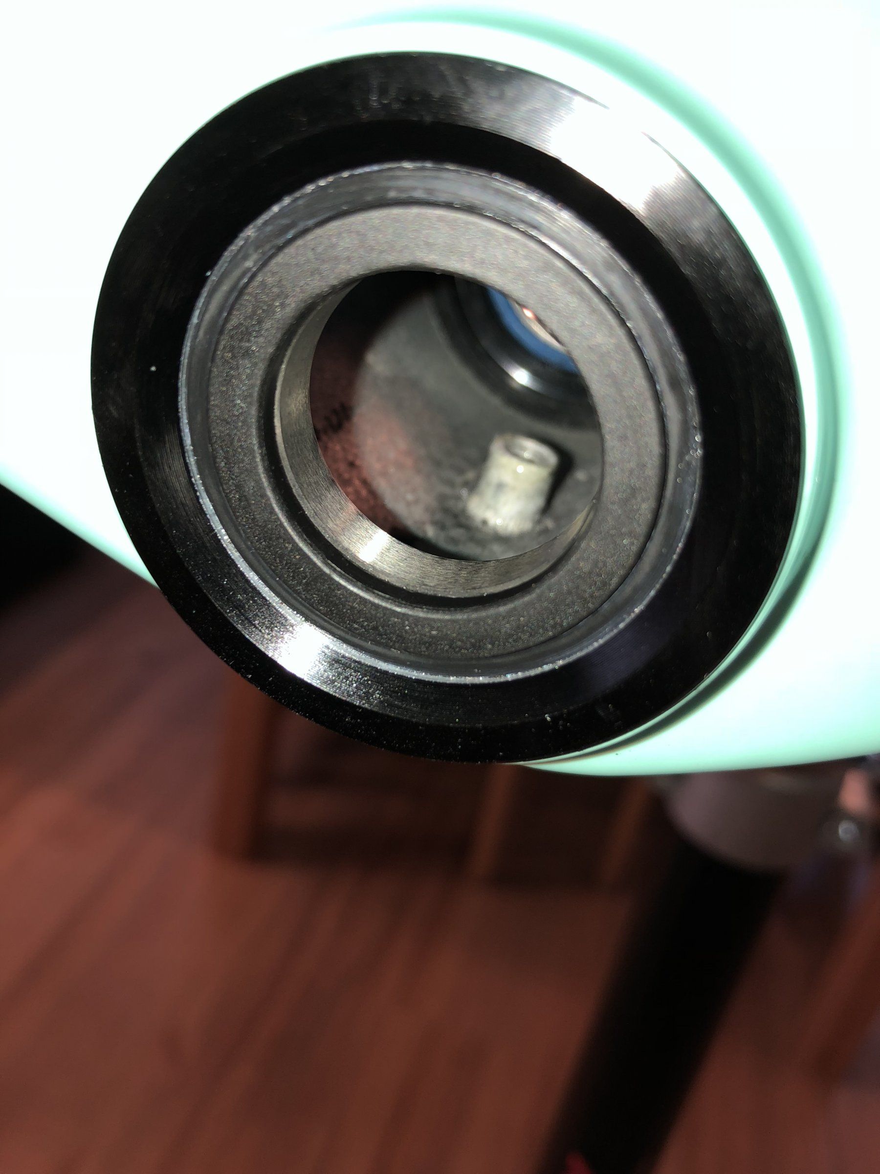

Die Kurbel geht total schwer rein und es ist ein schleifen zu hören, sie läuft auch nicht geschmeidig.
Die Kurbel geht nicht in den Rahmen, sondern das Lager geht in den Rahmen. Die Kurbel geht in das Lager. Problematik könnte sein:
- die Lager li/re gehen schwer in den Rahmen
- die Lager gehen leicht in den Rahmen, die Kurbel geht schwer in die Lager.
Ich möchte nicht ausschließen, dass es am Rahmen liegt, aber die Erfahrung sagt, dass das Lager schief eingebaut bzw. eingepresst wurde. Gruß

Ich wollte mal eine FSA Kurbelgarnitur in ein Shimano Lager montieren. Ging auch nicht. Welle zu dick.
Hast du vieleicht auch eine Mischung?
Wenn die Lagersitze nicht fluchten hast Du keine Chance.

Das ist mir schon klar! Aber wie will ich das überprüfen.. Ich kann nur hoffen das der chinese das Lager sauber eingepresst hat.
Was mir aufgefallen ist das Lager was verbaut ist hat nicht so eine Plastikführung in der Mitte sprich man sieht den Rahmen von innen..
Press Fit, sollte man auch wissen wenn man ein Ratt zusammenschraubt.
Ich weiß was ein press fit lager ist. Habe auch schon so eins bei meinem anderen Rad eingepresst. Jedoch konnte ich bei meinem bianchi diese Plastikführung in der mitte NICHT sehen..
Am besten ich besorg mir ein austreiber werkzeug und mach das raus und presse ein neues Lager ein. Dann weis ich was ich hab und brauch diese Distanzringe an der Kurbel auch nicht.
So ein Lager https://www.bike-discount.de/de/kaufen/rotor-pressfit-bb386evo-stahl-innenlager-46x24mm-634495
Da müsste ich allerdings schauen ob die Gehäusebreite passt..
Und das zum demontieren vom alten Lager https://www.bike-discount.de/de/kaufen/radon-bb86-bb90-innenlager-demontagewerkzeug-646595
oha, mein Fehler, es gibt aber auch die Variante, wo nur die Lager eingepresst werden. Mit der Hülse ist die Demontage denk ich schwieriger.
Ob Du die Spacer brauchst hängt vom sich ergebenden Lagerabstand und der Tretlagerachsenbreite (Deutsch ist sowas von . . .) ab.

Vorhin mal die Kurbel ausgebaut (natürlich mit einem Gummihammer) und alles ausgemessen. Habe auch den Lagerabstand und tretlagerachsenbreitenausgemessen und nun einen 1mm spacer auf der antriebsseite und einen 2 mm anstatt wie vorher 3mm auf die andere seite gesetzt. Jetzt müsste es passen, natürlich alles schön gefettet beim einbau.
Da das knacken ja erst da ist seit dem ich den anderen Lenker plus Vorbau, und das untere steuersatzlager habe vermute ich das es daher kommt. Der neue vorbau ist was höher als der alte und somit habe ich anstatt 2-3mm spiel zwischen oberen spacer und anpresskappe(weis nicht wie es heißt also die kappe mit der Schraube zum spiel einstellen) nur noch 1-2mm. Ist das noch in Ordnung? Werde mir nochmal einen 0,2 spacer kaufen um ihn zusätzlich unter die staubkappe zu legen, vielleicht bekomme ich den steuersatz dann besser gepresst.
...Der neue vorbau ist was höher als der alte und somit habe ich anstatt 2-3mm spiel zwischen oberen spacer und anpresskappe(weis nicht wie es heißt also die kappe mit der Schraube zum spiel einstellen) nur noch 1-2mm. Ist das noch in Ordnung? Werde mir nochmal einen 0,2 spacer kaufen um ihn zusätzlich unter die staubkappe zu legen, vielleicht bekomme ich den steuersatz dann besser gepresst.
Verstehe ich jetzt nicht so ganz, der Vorbau ist Höher und der Abstand zwischen Spacer und Aheadkappe ist kleiner geworden?
Wieviel Luft ist denn von der Spaceroberkante bis runter auf den Gabelschaft (wo der Expander drinsitzt und die Schraube zum Spieleinstellen reingeschraubt wird) Die Aheadkappe (das Ding das oben drauf sitzt und wo die Schraube durchgesteckt wird) sollte nicht auf dem Expander aufliegen, da das Spieleinstellen sonst nicht klappt.
sollte auch nicht auf dem Steuerrohr aufliegen, hier 2mm Luft zur Oberkante Vorbau.
