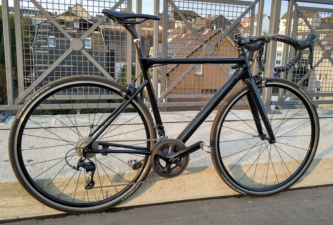

Meinen Chinarahmen habe ich mal provosorisch aufgebaut, da Teile noch fehlen und bis ich ganz fertig bin ist es bestimmt November oder Dezember. Fehlen tut noch der Lenker, die Pedale(SPD), Flaschenhalter, Spacer, Naben und Felgen und natuerlich die Gruppe, soll zu 90% Ultegra werden. Bis auf die Gruppe und Pedale kommt alles aus China(AliExpress).
Ich bin bis jetzt zufrieden, Zusammenbau ging problemlos, einzig die Einsaetze fuer die Durchfuehrungen in den Rahmen machten nicht den stabilsten Eindruck, sitzen sehr wackelig. Aktuelles Gewicht mit Pedale, wie auf dem Foto abgebildet, sind 7,2 kg, ich denke mit den neuen Teilen und der Ultegra sind 6,6-6,7kg machbar. Aktuell ist ne 5800 105 Shimano verbaut, LRS ist KinLin XC-279 mit Bitex Rar9/Raf10 und CX-Ray. Sattelstuetze ist auch nicht Original, weil ich mit der originalen Sattelstuetze kein Carbonsattel mit ovaler Aufnahme spannen kann.
Fahren tut sich es, wie ein Rennrad eben sich so faehrt, die internen Zuege klirren ein wenig bei schlechten Untergrund, aber das stoert mich nicht.

Dadurch weil Rahmen schwarz ist, sieht das Rad eben nicht spektakulaer aus, ist schlicht und einfach. Wenn es mich zu sehr stoert, bis ich alle neuen Teile habe und es komplett fertig bauen kann, dann kann ich den Rahmen auch fast umsonst in der Firma lackieren lassen.
Mir gefällt es, Räder die wie Kanarienvögel aussehen gibt genug. Und bloß keine Hochprofilfelgen auf dem Rahmen montieren.
