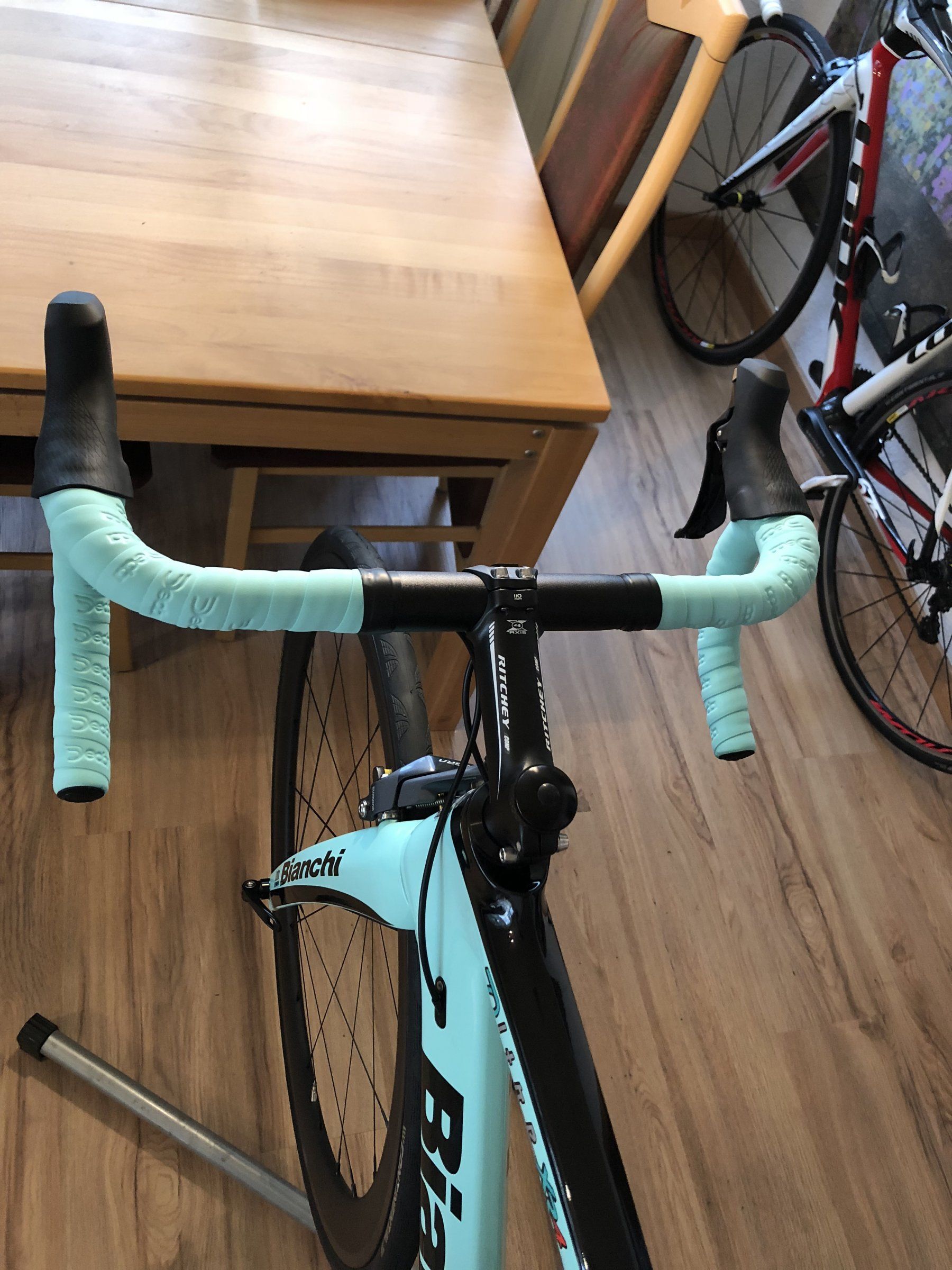

Werde mir eine Gewindestange, zwei Karosseriescheiben und zwei Muttern besorgen um damit die untere Lagerschale einzupressen..
Müsste ja so gehen ? Ist ja im Prinzip nichts anderes als ein Einpresswerkzeug

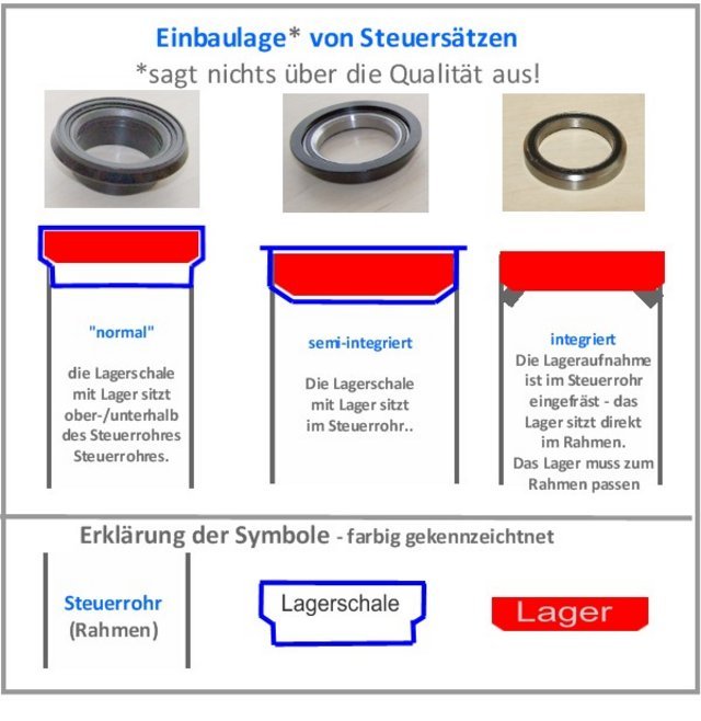

Ich wiederhole mich gerne nocheinmal: Mach Dich Schlau zum Thema Steuerkopflager!!! Es gibt die verschiedensten Typen.
-Ist das Lager ein Semi Integriertes, was gepresst wird oder ein vollintegriertes, was nur in den dafür bereits vorbereiteten Rahmen eingelegt wird?
Vermutlich ersteres.
Mit Gewindestange und passenden Scheiben arbeite ich auch gerne da kann man gefühlvoll arbeiten.
Alles ganz easy:rolleyes: wenn man weiss was man tut. Mögliche Folgen habe ich bereits beschrieben.
-Es muss sichergestellt werden, dass beim Einpressen die Äussere Lagerschale nicht verkantet (Rahmenbeschädigung)
-Es muss sichergestellt werden, dass der Einpressdruck über die äussere Lagerschale aufgebracht wird und nicht über die innere und somit über die Lagerkugeln (Lagerbeschädigung).
Ansonsten viel Erfolg. Hexenwerk ist es nicht.:daumen:
Du hast das vorhin schon richtig verstanden. Es ging nur darum, die Lagereinheit zusammen zu pressen. Sonst nix. Alles andere auf keinen Fall mit dem Schraubstock ( es sei denn, es sind FAG / Sunrrace Viekant Press-Innenlager, aber das ist eine völlig andere Baustelle).
Bei einem vollintegriertem Lager wird gar nichts eingepresst, lediglich die Lagereinheit in das Steuerrohr in seinen Sitz "hinein gelegt". Dass Deines ein wenig fest sitzt liegt entweder and er Fertigungstoleranz oder an einer Lackschicht oder was auch immer.
Lege es rein und drücke maximal mit der Hand das Ding eine wenig ins Steuerrohr. Der Rest folgt dann einfach beim Zusammen ziehen.........
Beim Steuerlager werden nur Schalen eingepresst, aber die gibt es bei Deinem Rahmen nicht. Oder........doch?
EDIT: Ich meine, Die Fotos sind nicht immer gut zu interpretieren......

Laut dem Bild zu folge müsste ich also einen integrierten Steuersatz haben und das Lager wird nur eingeschoben und nicht gepresst (Wohlmöglich stimmt bei mir die Fertigungstoleranz nicht zu 100% oder es ist ein grad von farbresten entstanden den ich dann gegebenfalls mir einer schere herauskratzen kann.) Habe auch gelesen das im Rennradbereich fast nur diese Steuersatzart eingesetzt wird.

Fertig :daumen:
Das Lager ging übrigens ganz leicht rein, nach dem ich den Farbgrad entfernt habe
