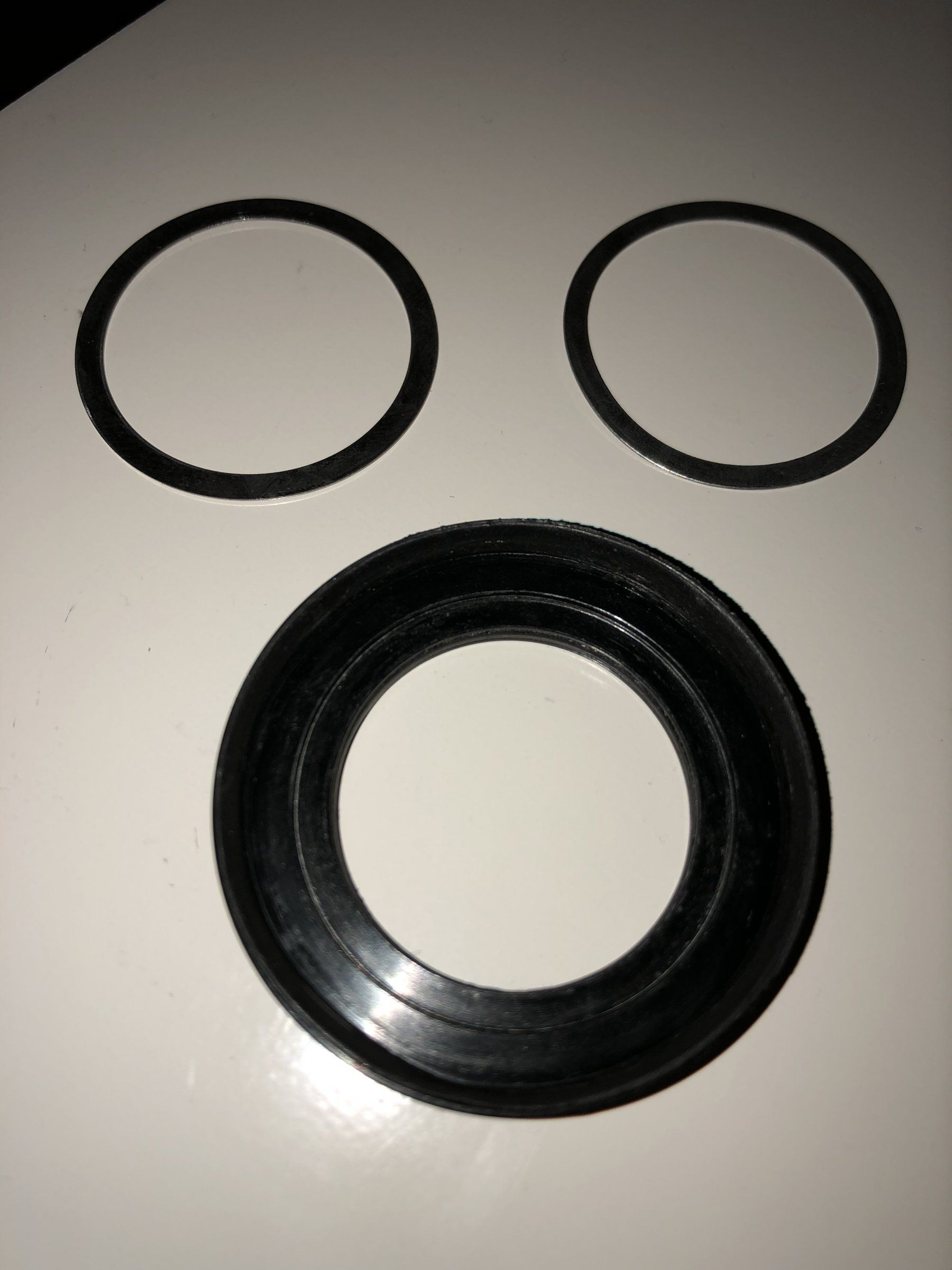

Ich habe mal eine Frage zum Lager.. Oben ist ja der Konusring und auf den Konusring kommt ja noch so eine Unterlegscheibe dann die Staubschutzkappe dann spacer vorbau usw.
Wenn ich das bei mir so zusammenbaue mit dem was dabei war sprich mit einer Unterlegscheibe auf den konusring und dann die Staubkappe bekomme ich das Lager nicht gepresst weil ich vermute das die Staubschutzkappe gegen den Rahmen drückt und eben nicht auf das Lager, lege ich zusätzlich eine 0,4mm unterlegscheibe auf den Konusring bekomme ich das Lager gepresst und eingestellt.
Meine Verständnisfrage ist die Staubkappe muss spiel haben damit das Lager gepresst werden kann und eben nicht auf den Rahmen presst ist das richtig?
Gibts vielleicht irgendwo eine erklärung dazu? Finde nur videos wie man das zusammenbaut aber niemand erklärt den sinn dahinter..
Bei meinem look 675 ist das nochmal ganz anders da ist oben quasi unter dem vorbau so eine schale mit gewinde wo man das Lager zusammendrücken kann(es sind 4 löcher drin denke man braucht da quasi ein spezialschlüssel) also das versteh ich überhaupt nicht und habe ich auch noch nie gesehen
Hier die abdeckkappe

Dafür hat der geneigte Fachhändler passende Unterlegscheiben in Zentelmillimeterdicke bereit,um des Staubdeckels Kanten ausreichenden Freiraum zum Steuerrohr zu geben.
Also habe ich das quasi dann richtig verstanden und umgesetzt mit dem 0,4mm spacer damit ich "luft" habe um den steuersatz zu klemmen bzw da sonst ja der staubdeckel gegen den rahmen gepresst wird und eben nicht der steuersatz(hätte der chinese ja eigentlich auch sehen können und mehr spacer mitschicken sollen)
