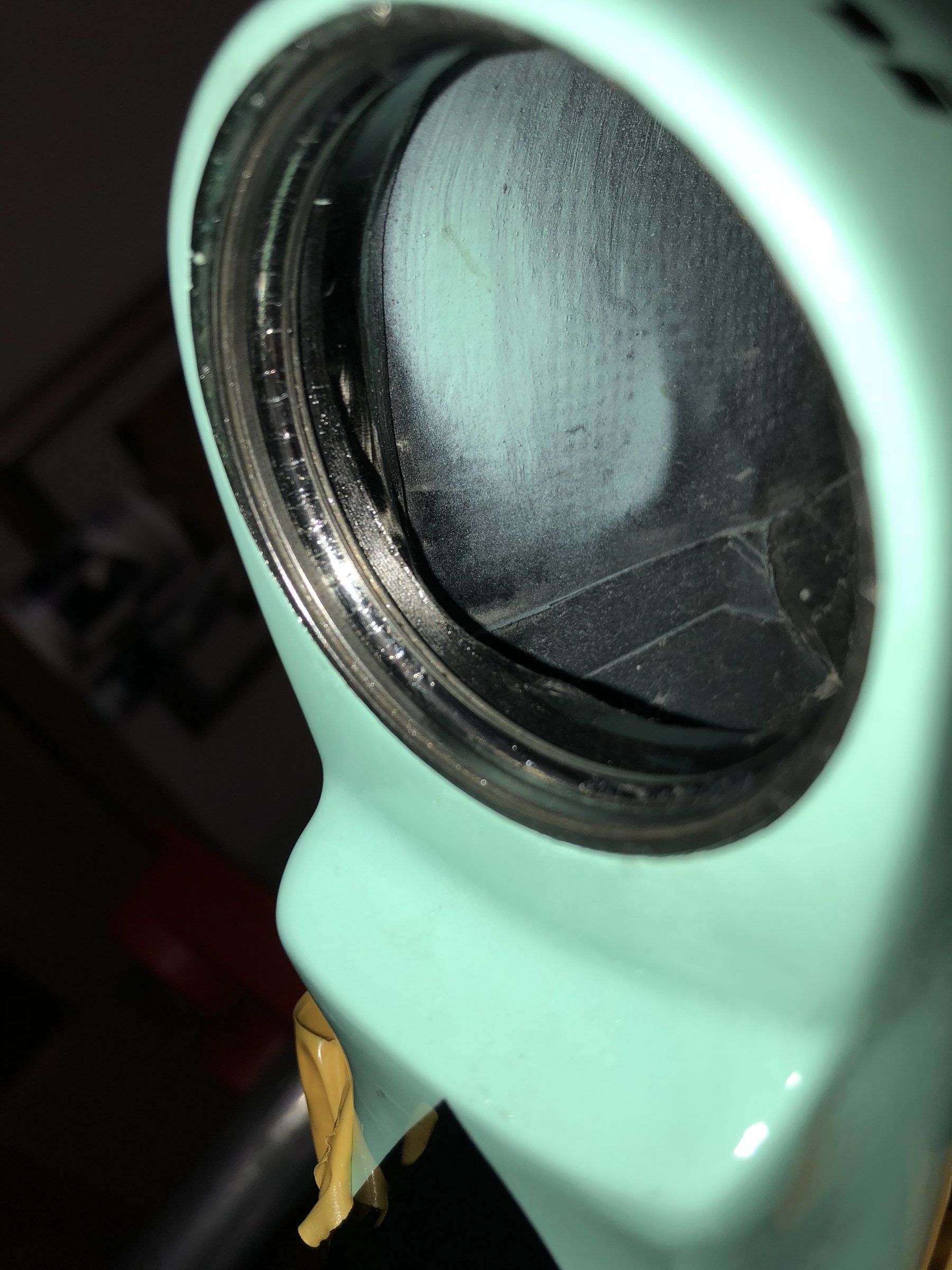

Ich habe gerade riesen scheiße gabaut.. wollte das untere Lager zum reinigen raus nehmen und es ist mir dann alles zersprungen..
Was sollte ich jetzt am besten machen

Du hast das Kunststück fertig gebracht die Wälzlagereinheit zu zerlegen. Kann passieren, wenn man nur den inneren Ring erwischt und fest daran zieht. Aber warum willst Du ein einmal eingepresstes Lager zum "Reinigen" rausnehmen? Die werden eigentlich erst dann rausgeklopft, wenn man sie tauscht.
Jetzt popelst Du eben noch die äußere Laufbahn aus dem Rahmen. Dann kannst du versuchen, die Teile wieder zusammen zu pressen, z.B. mit einem Schraubstock.
Aber: wenn das Ding nicht schon hinüber ist, was der Fall sein wird, kann es sein, dass Du es beim zusammen pressen endgültig beschädigst.
Im Zweifel werden neue Lager fällig.

Habe das Lager rausgenommen es war halt extrem fest drin.. Das war auch der Grund warum ich es kaputt gemacht habe weil ich es mit dem Schraubenzieher raus hebeln wollte. naja nicht schlimm brauche halt jetzt ein neues Lager..
Auf dem Lager steht p16 52x7x45grad
Nee, nee, nun warte mal, bevor Du unüberlegt den nächsten Mist baust: Es ist ja nicht vollkommen unmöglich, bei der Vielfalt von Innenalgern.
Ich habe auch schon Schrägkugellager in Innenlagern montiert, aber Steuerlager-Einheiten, die eigentlich fast Axial-Lager sind?
Das überprüfe mal vorher......
Man kann doch ziemlich eindeutig sehen, dass der Kollege am Steuersatz arbeitet (zweites Bild).
Ist bestellt.. Der eine Shop ist gleich bei mir um die Ecke 😉 Das nenn ich mal Glück
