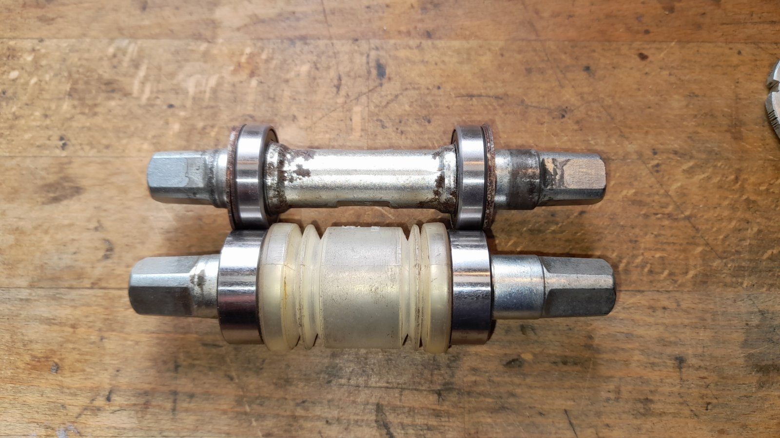

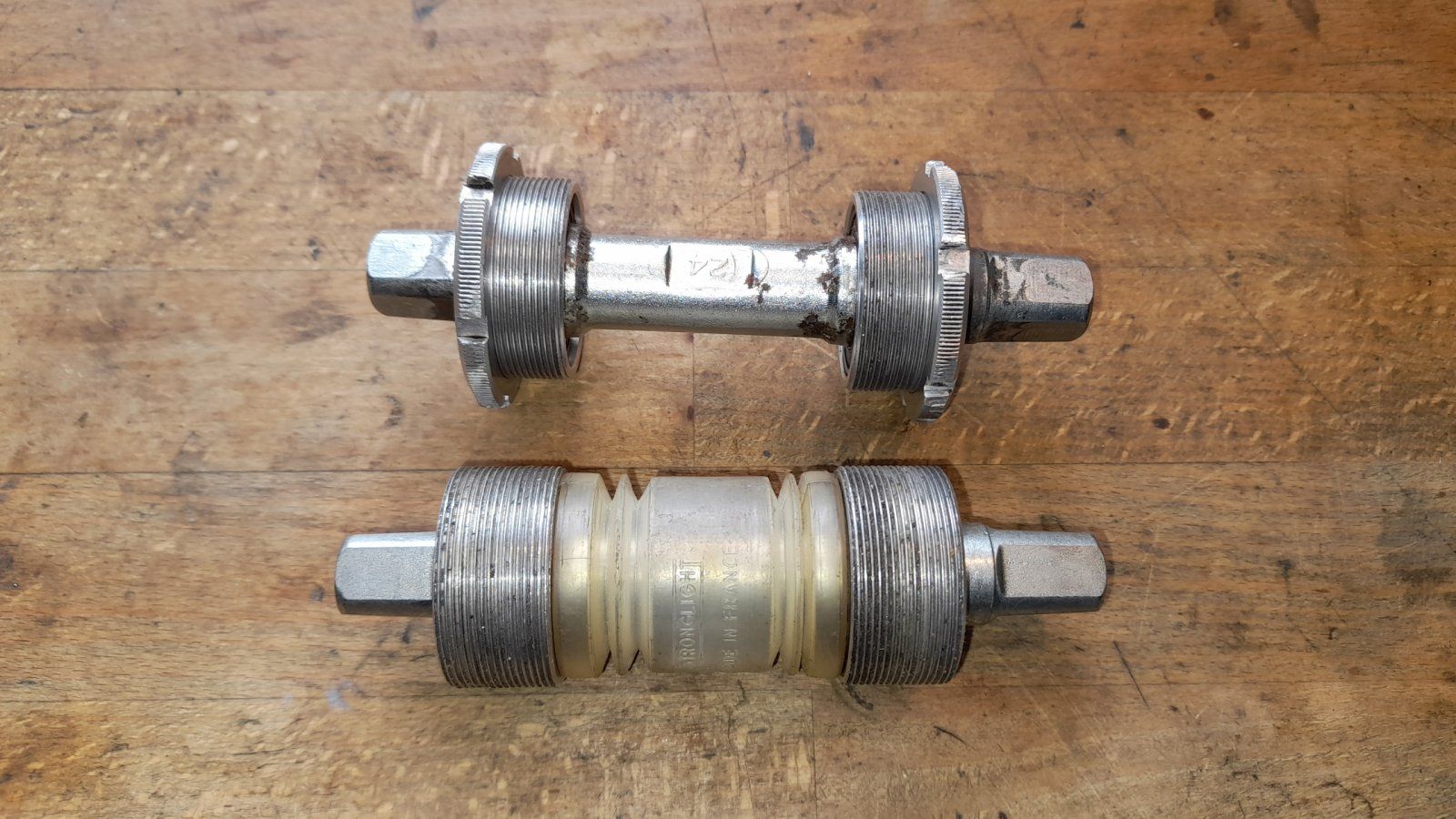

Am oberen habe ich die 9 mm breiten Lager gegen 7mm breite Lager getauscht und auf jeder Seite 2 * 1mm Passscheiben unterlegt. Die Original Lager haben ja immer eine zu breite Lagerschale als Aussenring, bei dem oberen Lager war die schale nach aussen gerichtet.
Das untere hat 10 mm breite Lager und der Überstand der zu breiten Lager ist nach innen gerichtet. Warum macht man sowas, ausser man hat die Lager zufällig da, sonst bringt das ja nichts.
Wie man sieht, sind beide Aufbauten gleich breit.

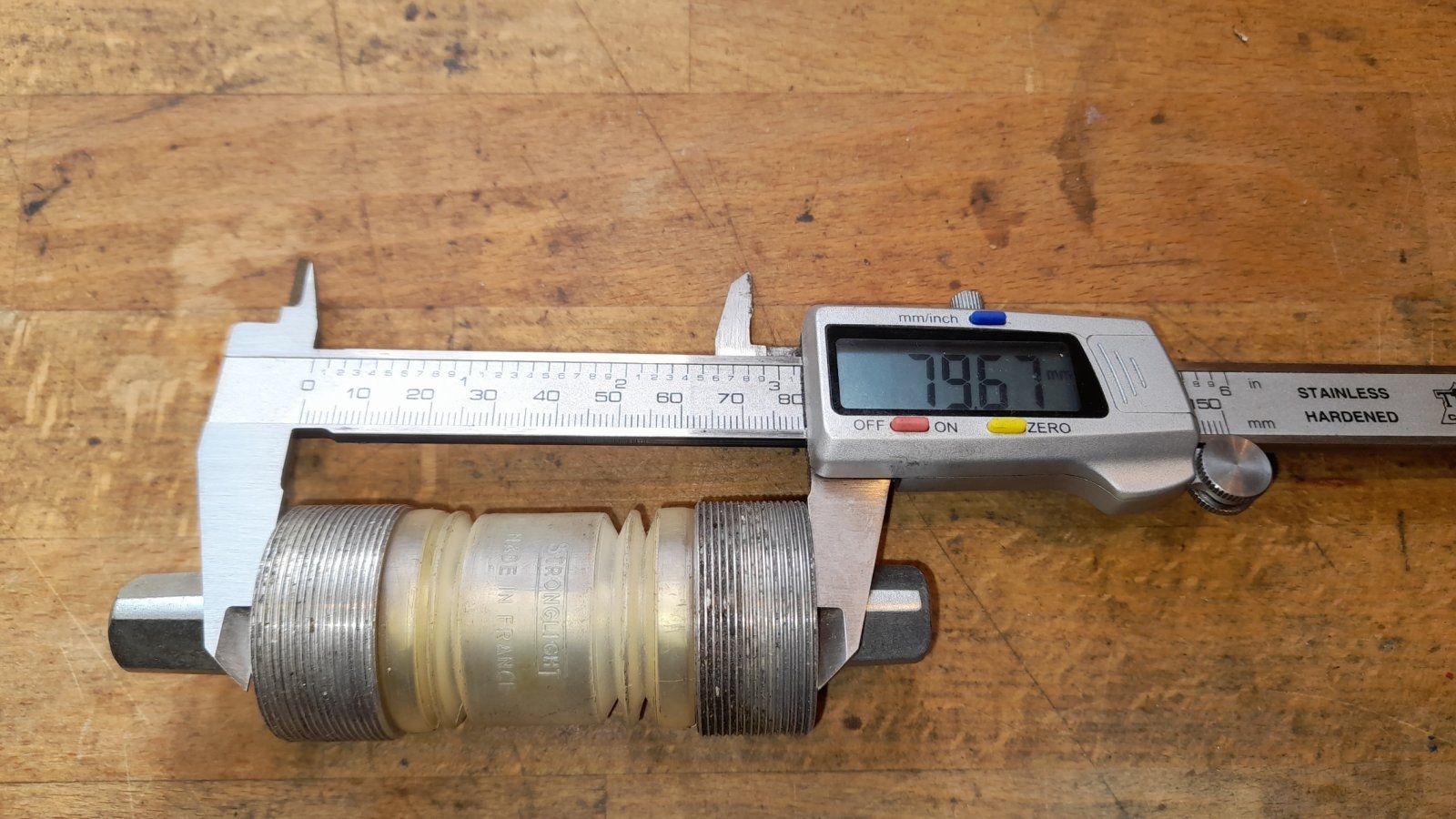

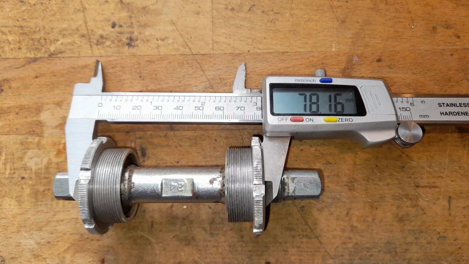

Die original Breite des FRA Lager kann man auf dem Messchieber ablesen ca. 78 mm, hat man also 5 mm auf jeder Seite für den Konterring

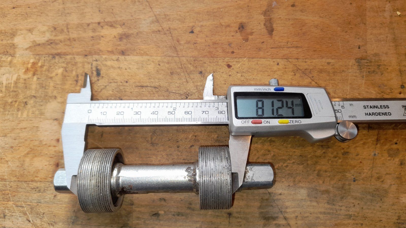

Steckt man die ITA Schalen auf dieses Lager, steigt die Breite um mehr als 3 mm, wobei man ja eigentlich nur 2 braucht.
Original hat das ITA Lager 79,7 mm was ja besser zu 70mm Breite und 5 mm Konterringen passt
Mein Problem ist jetzt nur, das ich vergessen hatte, dass beide Lager Triple Lager mit 124 mm Welle sind und ich sie gar nicht brauchen kann.
