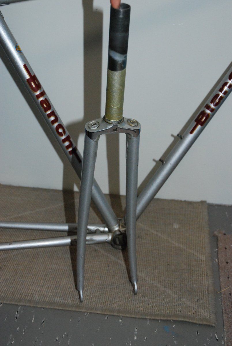

So... Hab meinen netten Nachbar gefragt. Leider hatte seine Spiegelreflex kein Makro, sodass ich jetzt nur 5 Fotos im Vollmodus schießen konnte.

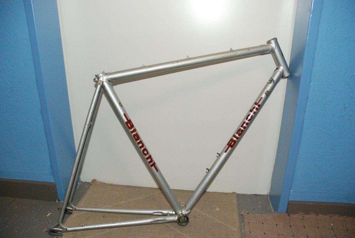

Hoffe, dass die Auflösung hoch genug ist, damit man auch so den Lackzustand gut erkennen und beurteilen kann.
Im Sattelrohr bei "...hi" von BIANCHI die unschöne Delle
Hier noch ein Rahmenbild, im Oberrohr befinden sich in der Nähe der 1. und 3. Bremszughalter 2 kleine Dellen und die Gabel
Und zu guter Letzt der Rahmen von unten, wo man gut das TL von unten erkennt und die Abschürfungen an der Kettenstrebe und der gegenüber liegende Strebe. Dann noch die Delle in der Delle, welche das Kettenblatt "Platz" lässt.
... das ist doch Alles nur halb so wild ... da braucht man über Neulack nocht nichtmal nachdenken ...
Im Modellbauladen findest Du von Revell oder Humbrol genug Farben zur Auswahl, dann einen kleinen Pinsel und abtupfen ... danach mit Polierpaste und Autowachs auf Glanz polieren ... fertig ...
Seh ich auch so , reinigen , Lack ausbessern , polieren / wachsen und Feddisch ist der Klassiker.
Das gefällt mir ohnehin viel besser als gnadenlos überrestaurierte blinkeblinke Poserräder , die dann doch nur einstauben .....:rolleyes:
:p
ich finde auch, dass der Rahmen doch noch ganz gut dasteht. Silber ist da auch recht dankbar. also, da wo der Lack bis aufs Metall weg ist, Rost entfernen und austupfen, dann über den ganzen Rahmen drüberpolieren mit Lackpolitur (Achtung bei den Decals), dann sieht der aus wie neu. Das Problem bei Neulack ist, dass du die Decals mit den goldenen Schatten niergends bekommen würdest, schon das ist ein Grund, den Lack zu erhalten.

Wenn Du meinst, diesen Klassiker-Rahmen neu lackieren zu müssen, bist Du definitiv zu unreif für dieses Betätigungsfeld.
Falls Du ein niegelnagelneu aussehendes Rad besitzen willst, dann kauf Dir eines. Gibt genug. Auch billige. - Kann Dir in diesem Fall was von Leonardo empfehlen...
Sorry, wenn ich das mal wieder so hart schreiben muss.

Hast du den Thread aufmerksam mitverfolgt/mitgelesen?
Vollstes Verständnis für die harschen Worte, da es vielen hier nicht nur ein Hobby, sondern irgendwie das ganze Klassiker-Rad-Thema eine Herzblut-Angelegenheit schon ist.
Also ich nehms locker deine Worte. Aber möchte auch etwas korrekt stellen.
Ich stelle nicht umsonst so viele Fragen hier und mache Fotos, damit sich Experten wie du einer anscheinend bist, mir Ratschläge geben können. Falls du gelesen hast, ich bin ein Newcomer:cool: hehe
So was kann man sich mMn einfach stecken/klemmen/verkneifen etc. :bier:
Sorry angenommen, aber "schreiben muss" oder "schreiben wollte" das lass ich mal einfach stehen

Großen Respekt vor dir Alex. Anhand deiner Beschreibung bekommt man schon einen relativ guten Eindruck, wie viel Arbeit das sein wird. Und dann hängst du noch Bilder an, die einen einfach Buff machen.
Ich werd wohl den Weg einschlagen, und es dir nachmachen. Hoffe, nur annähernd so gut wie du zu sein.
Falls ich es vergesse, bitte sag mir dann einfach, dass ich dir 4 Bilder und eine Beschreibung dazu schulde. :daumen:
Ja es ist schon eine gewisse Arbeit, jedoch ist eine Neulackierung im Verhältnis noch viel Zeitaufwändiger. Ich habe pro Abschnitt einige Mintuen bis zu 2-3 Stunden benötigt (allerdings für alle Stellen am Rad und Owatrol aufpinseln geht schneller als Rost entfernen). Am längsten hat aber das "Radieren" der Roststellen gebraucht.
Kleiner Tipp: Beim Glasradierer (im Handel auch als "Rostradierer bezeichnet) immer mit Gummihandschuhen arbeiten und nur wenig Mine herausstehen lassen, denn dann kann man exakt radieren und der Sitft spleisst nicht auf. Ich würde für kleine Stellen auf alle Fälle den Radierer empfehlen, bei größeren natürlich Schleifpapier.
Freue mich auf deine Bilder!
Grüße Alex
Ja, und zwar von Anfang bis Ende.
Ich konnte schon bei den Laptopbildern nicht nachvollziehen, warum Du - nachdem Du den Rahmen gesehen und gekauft hattest - erst noch schauen musstest...
, ob der Lack erhaltenswert ist.
Nachdem ich die Nachbarkamerabilder gesehen habe, verstehe ich es erst recht nicht.
Was erwartest Du bei einem Rad, das ca. 10 Jahre mehr auf dem Buckel hat als Du selbst?
Dass es makellos ist? Oder celeste, wenn Du es silber gekauft hast???
nimm den mal nicht so ernst, der ist imer so. Don't feed the troll, einfach nicht beachten...
