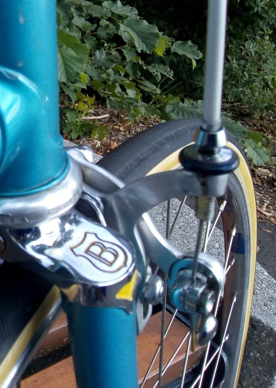

Halli Hallo,
mal wieder eine kleine Bastelfrage ;)
Ich habe mir nun Bremsen und Bremshebel über das Forum zugelegt und mich gestern Abend mit dem Anbau beschäftigt.
Nun habe ich folgende Probleme:
Die Bremszughülle rutscht immer in der Bremshebelhalterung nach unten, wie auf dem Bild zu sehen:
Muss ich die Bremszughülle oben an der Bremse befestigen oder dort eine Hülse oder ähnliches anbringen? Wenn ich dann nämlich die Bremse betätige bewegt sich die komplette Hülle aber der Bremszug und die Bremsbacken bewegen sich nicht...
Muss ich die Bremszüge fetten, damit sie besser durch die Hülle rutschen? Oder was habe ich alles falsch gemacht :D ?
Die nächste Frage wäre noch nach der Bowdenzughalterung an der Bremse selbst.
Wie auf dem Bild zu sehen habe ich die Schraube von oben durch die Bremshalterung geführt und die Mutter mit dem Gummiring von unten angebracht. Dann stecke ich die Bremszughülle mit der Endkappe in die Schraube, das passt auch perfekt.
Muss ich die Mutter mit dem Gummiring auch oberhalb der Bremse anbringen? Dann ist ja die Schraube nicht mehr fest?
Für jegliche Unterstützung wäre ich sehr sehr dankbar!
Vielen Dank schonmal und beste Grüße
Bob
Das heisst diese Mutter mit dem Gummiring (Rändelmutter) muss über die Schraube? Muss da nicht die Bremszughülle rein? das würde nämlich passen ... oder meinst du die muss unter diese Schraube also zwischen Schraube und Bremshalterung?

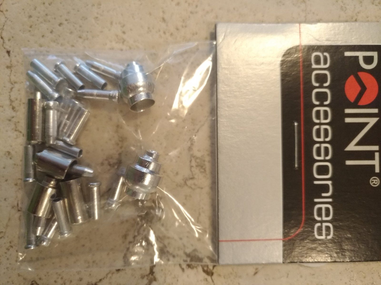

Die Hülsen für den Bremsgriff muss ich mir jetzt noch besorgen, mal sehen ob ich da was bekomme.
Oh Vielen Dank! Logisch erscheint mir das als Laie nicht ganz, ich hätte die von unten dagegen geschraubt, dann hält es nämlich alles fest.
Aber so kann ich das heute Abend nochmal versuchen, bzw mir fehlen diese kleinen Nubsis.
Nochmal zum Einbau:
Ich drücke die Bremse zusammen, ziehe den Kabelzug nach unten, und Schraube dann die Befestigung fest.
In welcher Position sollte ich diesen Feinjustier Hebel haben? Eher nach unten oder eher oben?
Bei mir hat sich nämlich der Bremszug dann leicht geknickt als ich die Befestigung festgezogen habe.
Vielen Dank und beste Grüße
Bob
Hallo Karsten,
vielen Dank für die Hilfe! Das erscheint mir jetzt auch logischer, wirklich funktioniert hat es auf meine Weise nämlich nicht.
Ich hab das wie gesagt noch nie gemacht und bin für jegliche Hilfestellung extrem dankbar.
Beste Grüße
Bob
Vllt ein Versuch zur logischen Erläuterung:
"Von oben" drückt später die Bremszughülle auf die Einstellschraube, deshalb muss "von unten" keine Mutter o.Ä. die Einstellschraube in der bremse halten. In montiertem Zustand ist der Zug ja geklemmt und übt den Druck auf die Bremszughülle aus.
