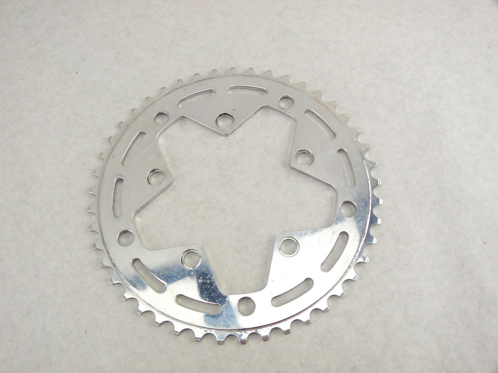

Variante 1 mit sonderbarer "Umgehung" der inneren Füßchen am Kettenblatt:
http://www.redclovercomponents.com/store/p11/144_BCD_Triplizer,_42_Teeth.html
UYh0gLZqVVsDbOBh1ClrAwgedcqo5DsxfmKbReDb8doEXWxVLIzqwL_dEilOtXW_n6-jz_TjXJ9nypiAVBvHZG1LciJTIBq3Gt_cJU05CcLqLcWBdQVZ9nOCJ8onzC67RLYPRYutsK3nftJpPuKk9DJxxFEE0WQb
Variante 2 mit kleinem Blatt "um eine halbe Position verdreht":
https://www.ebay.com/itm/Merz-Tripl...agnolo-100BCD-double-triple-USA-/284060692897
Variante 3 wäre wie 1, nur ohne die Löcher für die Füßchen. Finde ich für 144 leider nirgends.
Die Füßchen muss man dann halt wegfeilen, das hält aber trotzdem und stört die Kurbel nicht.
Beispielbild:
Für das dritte Blatt würde ich Lochkreis 74 wählen, weil es den seit frühen MTB-Zeiten gibt und er sich dort jahrzehntelang gehalten hat. Kleinstmögliches Blatt müsste damit 26 oder 24 sein.
Und damit liegt die einfachste Lösung eigentlich schon auf der Hand:
  • mittleres Kettenblatt mit z.B. 42 Zähnen im kleinen Lochkreis 74 (oder 96, 110, ...) finden, das auf dem Weg zu den Zähnen keine zusätzlichen Aussparungen mehr hat (bei 74 mm wird das allerdings schwierig)
  • dort zuszätzliche Löcher für LK 144 bohren (altes Kettenblatt oder Kurbel dient als Bohrlehre)
  • Bohrungen mit dem Flachsenker bearbeiten, damit die Hülsen der Kurbelschrauben innen nicht so weit rausstehen (könnte bei 6- bis 8-fach aber auch egal sein)
  • Füßchen an der Kurbel wegfeilen
  • drittes Blatt mit Distanzhülsen von einer alten MTB-Kurbel ans so umgebaute mittlere Blatt schrauben
  • fertig
Dafür braucht man keine Gewindeschneider und hat die Kurbel weder optisch, noch technisch versaut, wenn sie doch mal wieder 2-fach verwendet werden soll.
Trotzdem empfehle ich für solche Operationen dringend eine ordentliche Tisch- oder Standbohrmaschine.

Stimmt schon. Für den 110er Lochkreis gibt es ein "mittleres" 42er Stronglight-Kettenblatt ohne Aussparungen, das man passend bohren könnte, z.B.:
https://www.xxcycle.com/stronglight-chainring-110-74-zicral-middle,,en.php
Die historisch korrekten Adapter oder auch historisch umgebohrte Kurbeln haben manchmal sehr ungewöhnliche Lochkreise. 100 mm hatte ich da selbst schon in den Händen, 86 mm auch, aber das ist ja zumindest noch "irgendwie stronglight". Adapter mit 5 Löchern für die Kurbel, aber 6 fürs dritte Blatt habe ich auch mal gesehen.
Gebhardt kann grundsätzlich so ziemlich alles machen, da lohnt sich eine Anfrage auf jeden Fall. Irgendwo in den Tiefen der Website gab es sogar mal eine Tabelle der möglichen oder machbaren Lochkreisadapter.
Bei Gebhardt hätte ich auch keine Bedenken, z.B. ein völlig unsinniges 42er Kettenblatt mit Lochkreis 74 anzufragen, oder gleich passend bohren zu lassen.
Aber natürlich ist es auch nicht sooo schwierig, wirklich die Kurbel umzubauen. Die Grundvoraussetzung = plane Rückseite rechtwinklig zur Welle bringt sie ja mit. Bohren, Gewindeschneiden, alles keine große Sache. Wenn so ein Kettenblatt anschließend 1-2 mm außermittig sitzt, merkt man das vermutlich auch nicht, nur sollten die Löcher zueinander wirklich den richtigen Abstand haben, damit die Schrauben sich auch reindrehen lassen. Aber sogar da könnte man was basteln, das geringe Abweichungen ausgleicht. Oder auch wieder ein Kettenblatt mit noch kleinerem Lochkreis zurechtsägen und "umbohren" für ganz normale Schrauben ohne zentrierenden Flansch, die in ihren Löchern dann etwas wackeln dürfen und deren Köpfe einfach voll überstehen, wenn dafür genug Platz ist.
