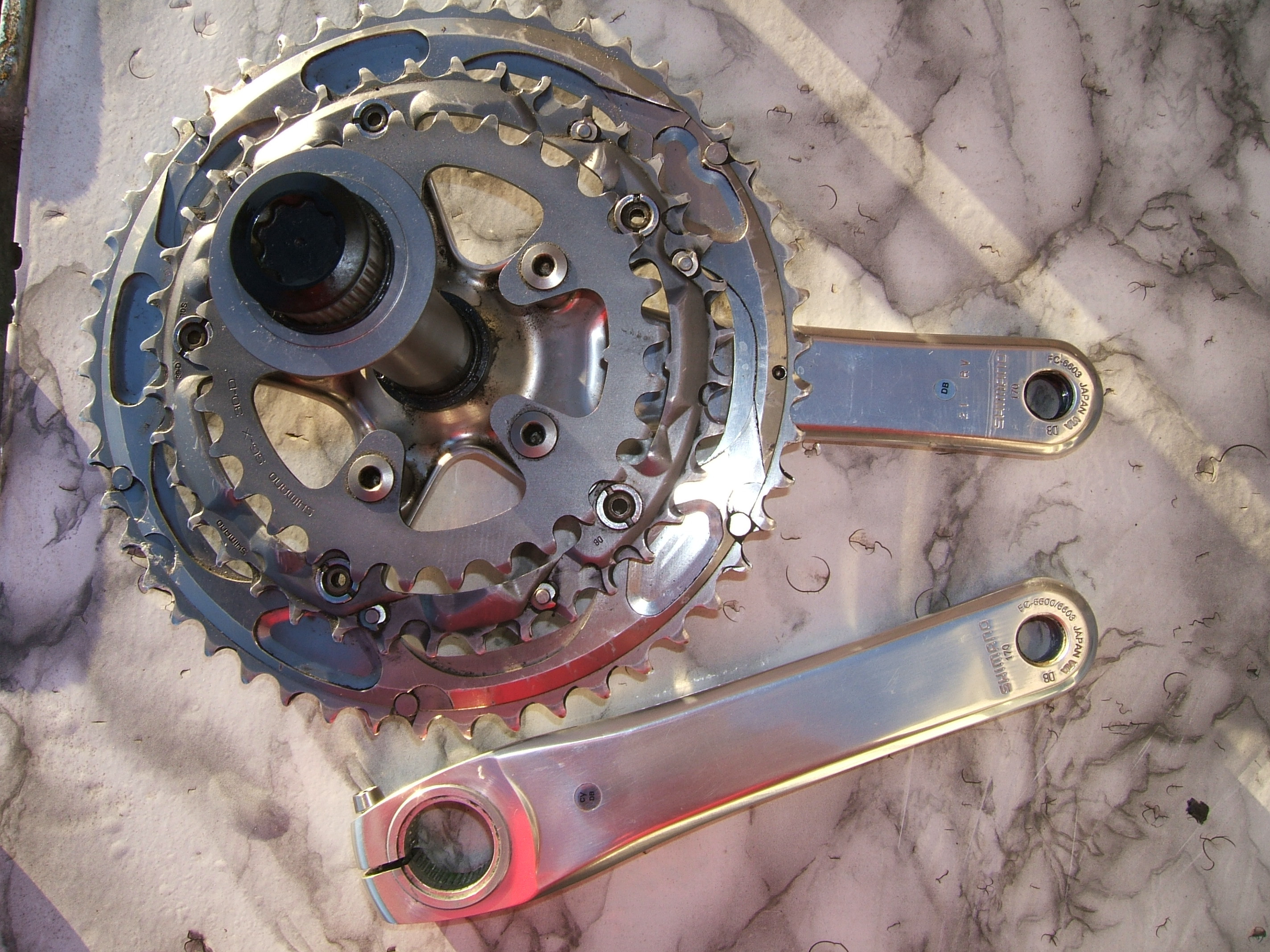

Ich habe die Ultegra 6603 3x10 Kurbel mit kleinem 5-Loch XTR Kettenblatt und komme auf 24-39-52 vorne. Damit kann ich quasi alles erschlagen, was auf mich zukommt. Hinten habe ich derzeit 11-28 mit Ultegra-Schaltwerk und mit 24-28 Übersetzung geht es oft wirklich gut in den Alpen.

Ich habe hier das orginale 52 Z KB durch ein Dura Ace 7800 KB mit 50 Z ersetzt und fahre es so seit ca. 30tkm, nun eben 50-39-30 Z.
Da der Ultegra Umwerfer FC-6603 die Kette immer wieder mal nach außen übers große KB drüber warf (er ist nur für 52 Z spezifiziert) habe ich den 105er Umwerfer (FD-5603 oder auch FD-5703 montiert, damit gibt es keiner Abwerfen mehr; diese Umwerfer sind für max. 50 Z KBs spezifiziert.

Da ich in meinem anstehenden Alpentrip anders als auf früheren Hoteltouren diesmal Campinggepäck (Zelt, Kocher, etc.) mitnehmen will, habe ich jetzt an meiner Ultegra SL-Triple-Kurbel 24:39:50 montiert. Hinten ist ein XT 10fach Schaltwerk mit 11:36. Geschaltet wird mit Shimano 105er 5700 STIs. Kettenfänger ist auch montiert.
Man muss etwas nachziehen, wenn man vom 24er auf das 39er schaltet, aber ansonsten geht es. An anderen Rennrädern habe ich auch noch die hier erläuterte Variante (Triple, Wäscheleinen STI und 9fach XT-Schaltwerk mit 28:39:52 und 11:34 montiert. Jetzt wollte ich mal das Maximum an Untersetzung rausholen. Aufgrund der Erläuterungen hier (Danke dafür) habe ich mal das 24er KB probiert.
