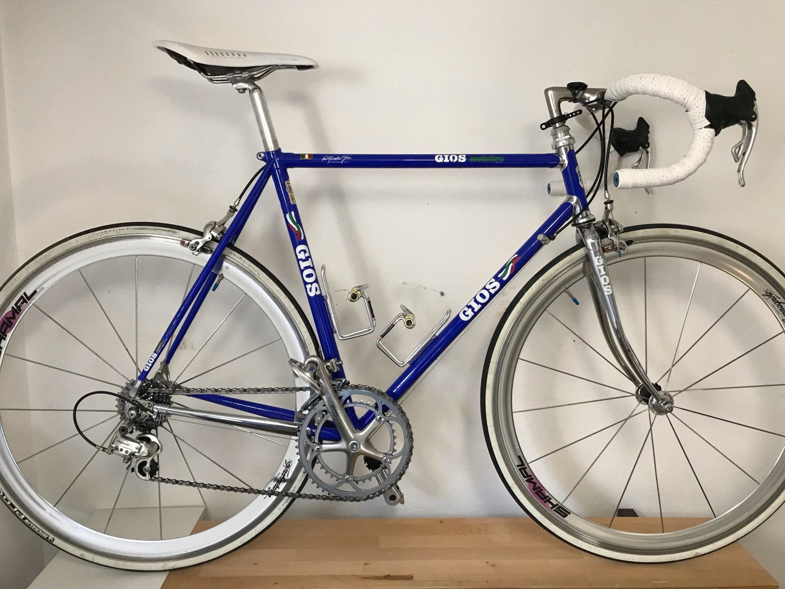

Liebe Gemeinde,
ich habe ein Problem mit meinem innig geliebten Gios. Es ist mir wirklich ans Herz gewachsen und ich geniesse jeden Kilometer mit diesem Rad. Verbaut ist eine Campagnolo Record-Titanium 8-fach Gruppe. Die Kurbel - klssisch zweifach - macht mir mit dem kleinen Kettenblatt zu schaffen. Mit einer 13-26er Kassette und 39 Zähnen werden längere Anstiege zur absoluten Spaßbremse. Vielleicht sollte ich noch anmerken, dass ich am Albaufstieg wohne und nicht um lägere Anstiege herum komme...
Ich habe schon mehrfach im Netz recherchiert, bin aber nicht wirklich fündig geworden. Ich habe den Eindruck, dass es für diese Kurbelkombination kein passendes 36er Blatt oder vergleichbares gibt. Ich würde am liebsten eben nur das kleine Blatt tauschen.
Deshalb wende ich mich ans Forum, vielleicht kennt jemand dieses Problem oder eine Lösung dafür. Auf einen Umbau auf 10-fach oder ähnliches möchte ich aus ästhetischen Gründen verzichten und das Rad so orginalgetreu wie möglich lassen.
Vielen Dank schon im Voraus
Gruß Frank

Da hast du nur die Chance auf Campagnolo Racing-Triple - also 3-fach.
Der 135'er Lochkreis kann nur 39 Zähne - mit Gewalt vielleicht 38 - habe ich aber noch nicht gesehen.
Die 3-fach-Kurbel aus dieser Generation sieht identisch aus, allerdings hat sie den klassischen 5-Stern (wie bei der Chorus) und du brauchst ein 111-mm-Lager anstelle des verbauten 102-mm-Lagers. Die Schalen können übrigens bleiben.
Dafür wird wahrscheinlich auch ein Schaltwerk mit längerem Käfig fällig. Der kurze Käfig ist bei 26 Zähnen am Ende. Spätestens bei 27 Zähnen. Die gehen mit etwas Glück und Einstellgeschick.
Irgendwo im Bietefaden hatte heute oder gestern jemand so 'ne Kurbel mitsamt Lager angeboten?!

Hallo Andreas,
besten Dank für Deine Antwort - so was hatte ich leider befürchtet! Dreifach kommt mir nicht ans Rad, dann will ich lieber weiterhin leiden...
Okay, das wäre zumindest einen Versuch wert (bin bisher davon ausgegangen, dass das Schaltwerk das grundsätzlich nicht schafft) und ich denke mit 13-28 Zähnen wäre ich bereits auf der sicheren Seite.
Gruß Frank
Ich habe so'n Schaltwerk mit 27 Zähnen irgendwo laufen - ob das klappt, hängt auch von der Geometrie des Ausfallendes ab. Abstand Nabenachse zu Schaltwerkbolzen. Bei alten, horizontalen Ausfallern kann man das Laufrad dafür weit nach hinten schieben. Dann geht auch ein großes Ritzel.
Viel Erfolg!

@a.j.h. hat leider Recht. Da ist ehemalige Profitechnik der höchsten Kategorie am Rad, die einfach nicht mit Hobbyfahrern gerechnet hat - klingt blöd, aber so war die Herangehensweise damals eben wirklich.
Bei Lochkreis 135 ist schon ein 39er Blatt "mit Gewalt" das kleinste, was irgendwie umsetzbar ist; bei 130 mm (Shimano und alle anderen) sind es 38 Zähne, bei 110 mm (moderne Kompakt- oder alte MTB-Kurbeln) gehen 34 bzw. ausnahmsweise 33 Zähne.
Die Kassette bis 28 bzw. 29 Zähne bringt den einzigen nennenswerten Vorteil, der hier ohne wüste Basteleien umsetzbar ist. Das Schaltwerk macht das noch problemlos mit.
Bei allen anderen Möglichkeiten kommt dieses Rad leider an mehreren verschiedenen Stellen schnell an seine Grenzen, z.B.:
  • Alle Ritzel insgesamt größer machen: Wenn 13-28 geht, wäre auch 14-30 denkbar. 30 Zähne gab es bei Campa-8 aber vermutlich nicht (bin mir unsicher). Und wo es bergauf geht, geht es zwangsweise auch wieder bergab, dann ist man froh über 4:1 oder mehr im größten Gang. Montiert man zur Kompensattion ein 54er Blatt, kommt das kurze Schaltwerk wieder nicht mehr mit. Weil das Schaltungsauge am Rahmen eher kurz ist, geht ein 30er Ritzel vielleicht auch schon nicht mehr problemlos.
  • Die Kurbel tauschen. Natürlich blöd, weil das eine der schönsten überhaupt ist. Also überlegen, wo man eine 110er Kurbel in möglichst ähnlicher Optik findet, die sich ggf. passend zurechtfeilen lässt. Falls das dann eine Dreifachkurbel sein sollte, muss das dritte Blatt ja nicht montiert werden.
    Sugino XD oder Stronglight Impact, etwas abgerundet und hübsch poliert kommt das in etwa hin. Gibt es noch neu, ist qualitativ nicht verkehrt:
