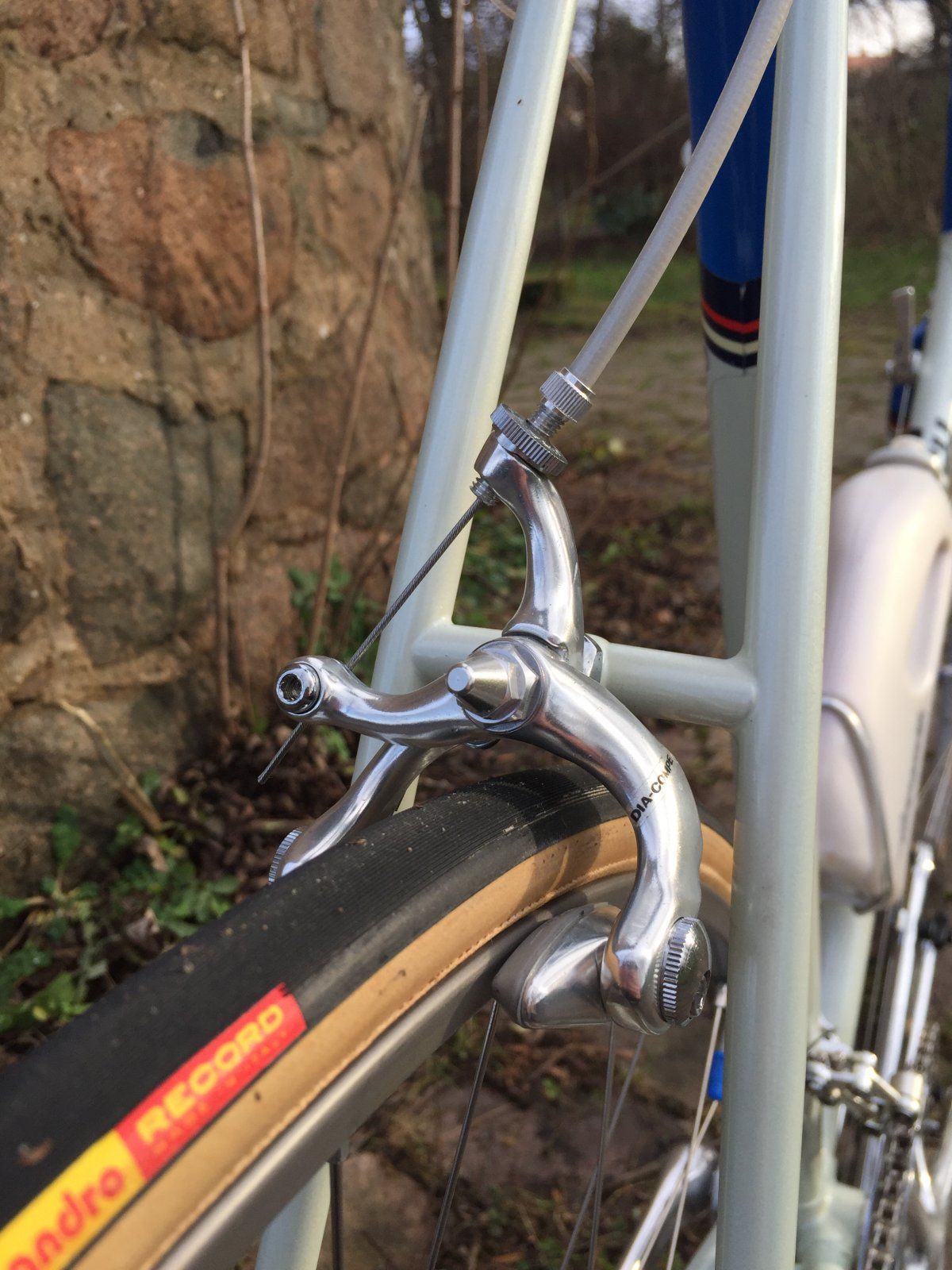

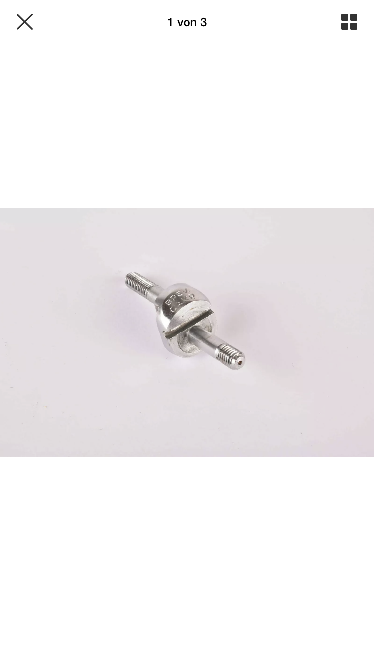

Auf e-bay gibt es einen in den USA der aus Titan Hauptbremsbolzen mit Versatz anbietet. Theoretisch müsste das passen. Ich hatte solche ja mal am Raleigh dran und musste am HR auch mit einem Versatzbolzen schummeln....ach der stört mich eigentlich nicht. Ist ja Resteverwertung. Und evtl. muss ich die derzeit montierten DiaCompe ACG-Bremsörper sowieso gegen Shimano BR-7200 tauschen. Die Arme der DiaCompe-Kneifer scheinen mir sehr kurz, obwohl der Rahmen eigentlich für kurzes Schenkelmaß sein sollte...

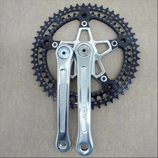

Vielleicht probiere ich es mit dem 115er von Token. Offiziell sollte es für die Stronglight 105-Kurbe eine 119mm-Welle sein; 115mm sind also 2mm weniger pro Seite. Mit bißchen Glück könnte das aber passen...Token gibts bis 115mm, das ist dann aber warscheinlich zu kurz, oder?

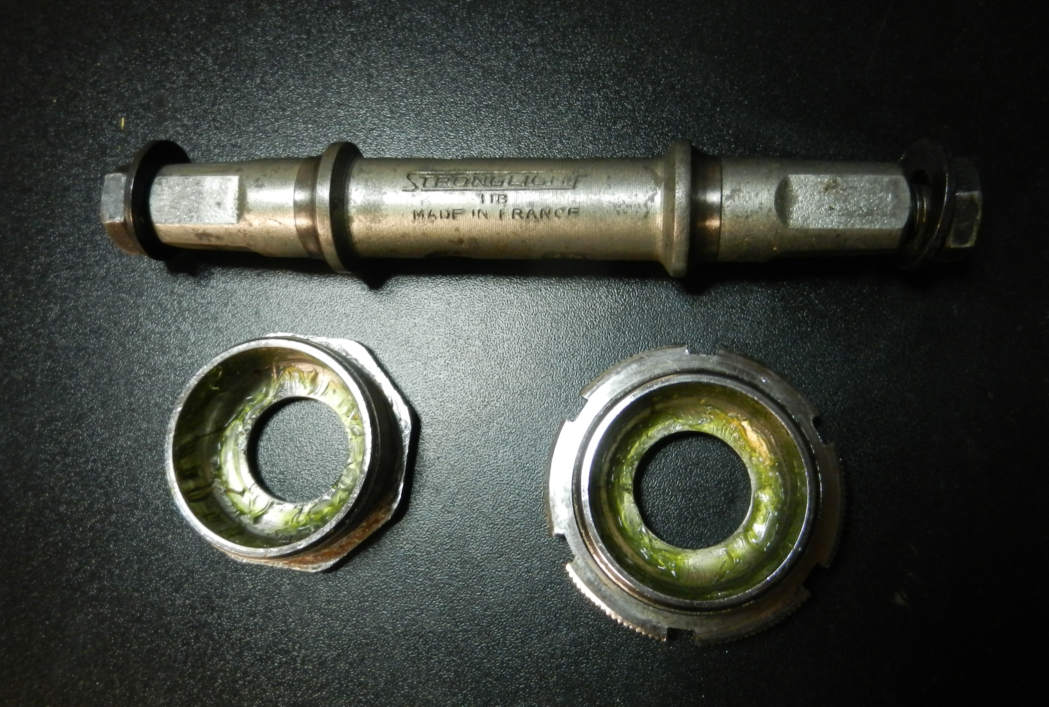

Ich hab ein S-Light Tretlager in der Kiste mit 118 mm-Welle. Obs BSA ist, muss ich mal noch testen.So, es soll hier ja endlich mal weitergehen. Folgende Teile liegen parat bzw. sind bereits montiert:

Ohh,... das wäre mega cool!!! BSA und ISO müsste es sein. Ist ja auch eine Stronglight-Kurbel, die da rankommt, Stronglight 105 ter...Ich hab ein S-Light Tretlager in der Kiste mit 118 mm-Welle. Obs BSA ist, muss ich mal noch testen.

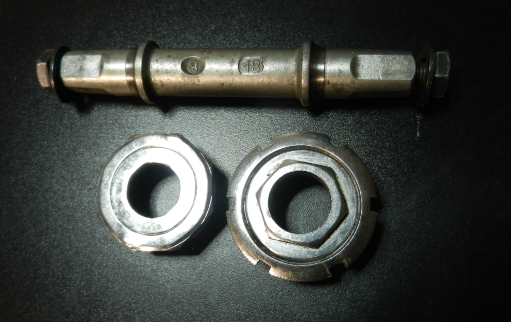

Danke für dein Angebot! Ich habe mir jetzt aber erstmal ein Token mit 115mm-Welle bestellt. Ich denke, es könnte trotz der 4mm kürzeren Welle (=2mm pro Seite) passen...Die gute Nachricht: das Lager ist in sehr gutem Zustand. Lagerflächen glatt und geschmeidig.
Die schlechte: Es sind FRA-Schalen.
Ich hab aber noch ein Sugino-Lager mit 116 mm Welle und BSA-Schalen. Das könnte u.U. auch passen, aber da bin ich nicht sicher.
Jupp, habe es getestet. Rechte Seite hat ein Linksgewinde, muss also BSA sein.Fjeden
enäFjeden
Ich hatte eine mit normalem Gewinde. Was steht denn auf den Kurbelarmen? Bei mir stand das Pedalgewinde draufDanke für dein Angebot! Ich habe mir jetzt aber erstmal ein Token mit 115mm-Welle bestellt. Ich denke, es könnte trotz der 4mm kürzeren Welle (=2mm pro Seite) passen...
Habe gerade bei velobase gelesen, dass die Stronglight 105 ter franz. Gewinde am Pedalauge hat... Das wird dann der nächste Spaß...
