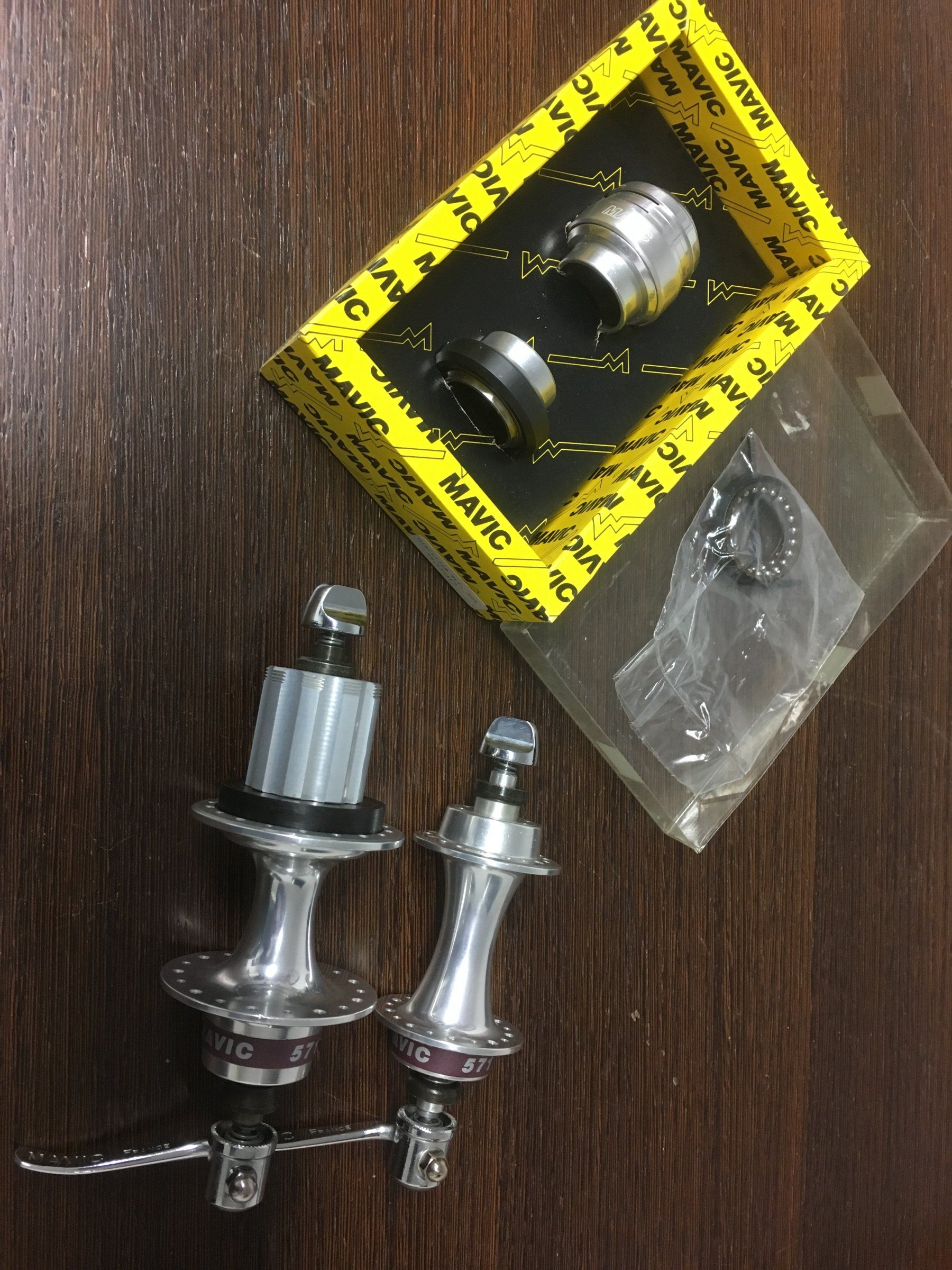

Endlich geht es los mit dem Aufbau meines Look KG 176. Soweit ich mein Lager überblicke sind alle Teile da. Eigentlich spricht nichts mehr gegen den Aufbau, ausser wenn mal wieder was gegen den Aufbau spricht 🙂
Starten will ich mit, nein, nicht dem Rahmen, sondern den Laufrädern. Alles ist bereit und am WE wird eingespeicht. Definitiv. Ganz sicher. Ausser es spricht was dagegen... :D
Als amuse-bouche ein Bildchen (mehr im Blog)

Ja, die Felgen sind NOS. Mit dem Schriftzug auf violettem Grund sollten das die Felgen aus der passenden Zeit sein für das KG 176.

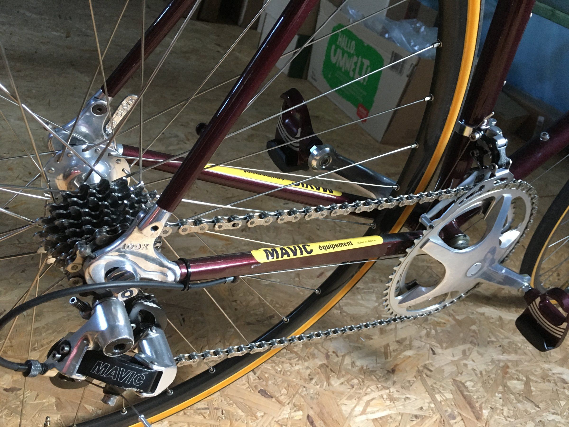

@vi-e-ve - Super jetzt geht's endlich los - mit dem ganzen unanständigen NOS & NIB Zeugs wird's bestimmt genial ... bin natürlich voll dabei
... ist das die 571/2 Nabe sprich mit dem Shimano kompatiblen Rotor oder baust Du mit MAVIC eigener 8fach Haifischzahn-Kassette auf
hat mich bei meinem IMG_0589.JPG IMG_0765.JPG viel Nerv' und ... gekostet
Schon einmal ein sehr vielversprechender Start mit diesen Laufradkomponenten. Wirklich beeindruckt war ich allerdings vom Werkzeug. Schöner Schrauben!
hat mich bei meinem Anhang anzeigen 498868 Anhang anzeigen 498867 viel Nerv' und ... gekostet
Die Nabe ist für Mavic-Kassetten. Ich freu mich auch schon auf den Ärger, den mir das Teil machen wird 🙂
